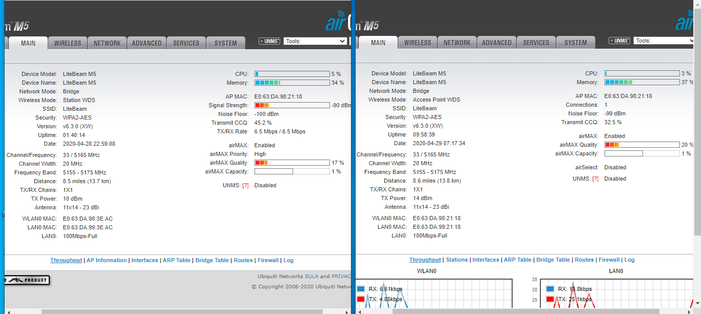

Station отвалилась, пока доступа не имею. Подключится, сделаю и отправлю.
korovinalex
14 Июл 2020
108
12
126
Подключилась, но даже зайти на нее не могу с таким сигналом.
korovinalex
14 Июл 2020
108
12
126
Грешу на поляризацию принимающей антены, возможно немного сместилась по горизонтали.
7.283
445
CCQ никакой, для нормальной работы нужен больше 95%, влияют:
  1. Помехи в прямой видимости
  2. Помехи в зоне Френеля
  3. Юстировка антенн
Если последние скриншоты верны, то одна антенна перекошена больше другой, т.к. CCQ не одинаковы.

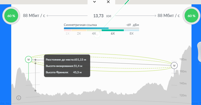

Как лучше направить антены??? Напавил визуально, объект виден как на ладоне, но 14км. Невозможно выставить до каждого градуса.
7.283
445
Здесь посмотрите диаграмму направленности: https://dl.ubnt.com/datasheets/LiteBeam/LiteBeam_ds.pdf
Здесь описание LED и крепления: https://dl.ubnt.com/qsg/LBE-M5-23/LBE-M5-23_EN.html, К сожалению юстировка с помощью лазера-указки не предусмотрена.
На такой дистанции зона Френеля становится достаточно большой, возможно за последнее время, какая-то помеха в ней появилась?

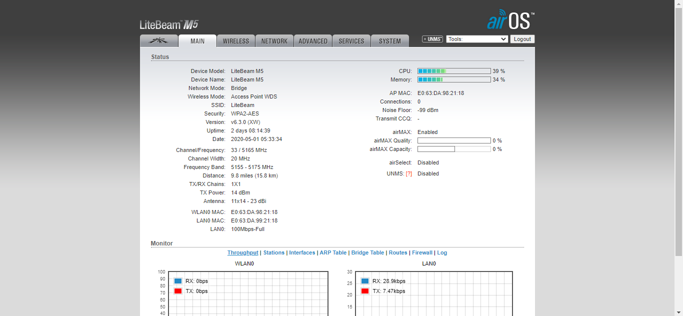

зона Френеля. За этот период времени ни чего не появилось нового на пути. Поэтому у меня и появились вопросы. Попробую подкорректировать направление антен, возможно порывы ветра могли изменить направление. На сколько градусов возможна погрешность на таких расстояниях???

С такими расстояниями нужно быть очень точными. Тем более с такими небольшими антеннами как лайтбим. Один градус и все развалилось. Поэтому все серьезные мосты имеют болтовую регулировку. А ещё нужна хорошая, монументальная опора. Лайт Бим конечно не идеален но при хорошей 6астройке а самое главное юстировке он на что-то сгодится

Залез на крышу, поколдовал с напралением антены, всё меняется в лучшую сторону!!! Сигнал устойчивый. Завтра буду настраивать направление у второй антены. Думаю в конечном итоге все будет супер!!! Настраивал с удаленным доступом к рабочему столу с открытыми вкладками обеих антен. Плавно перемещая сначала по вертикали, потом по горизонтали, следя за уровнем сигнала. Так пришел к оптимальному направлению.

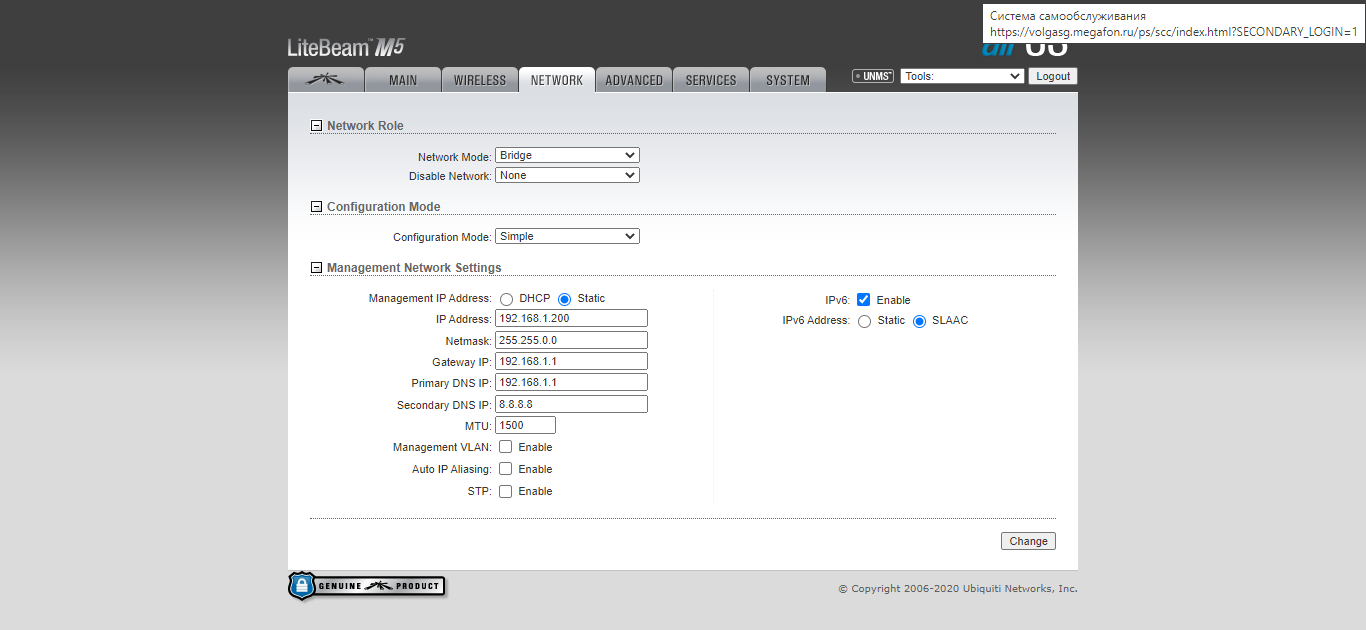

Хочу задать ещё вопрос профессионалам: как повлияет на качество передачи данных внутри моста, если перевести антены в другую сеть отличную от роутера??? Допустим сейчас ip 192.168.1.х, а сделать 192.168.5.х. Повлияет в лучшую сторону, в худшую или ни как??? Заранее спасибо!!!
7.283
445
Совсем сеть пропасть может. И вопрос, зачем это нужно?
Хотя если роутер стоит после принмающей антенны и дальше раздает dhcp, а на антеннах статический IP адрес - может и работать. Шлюзы и DNS - лишняя морока настраивать.
