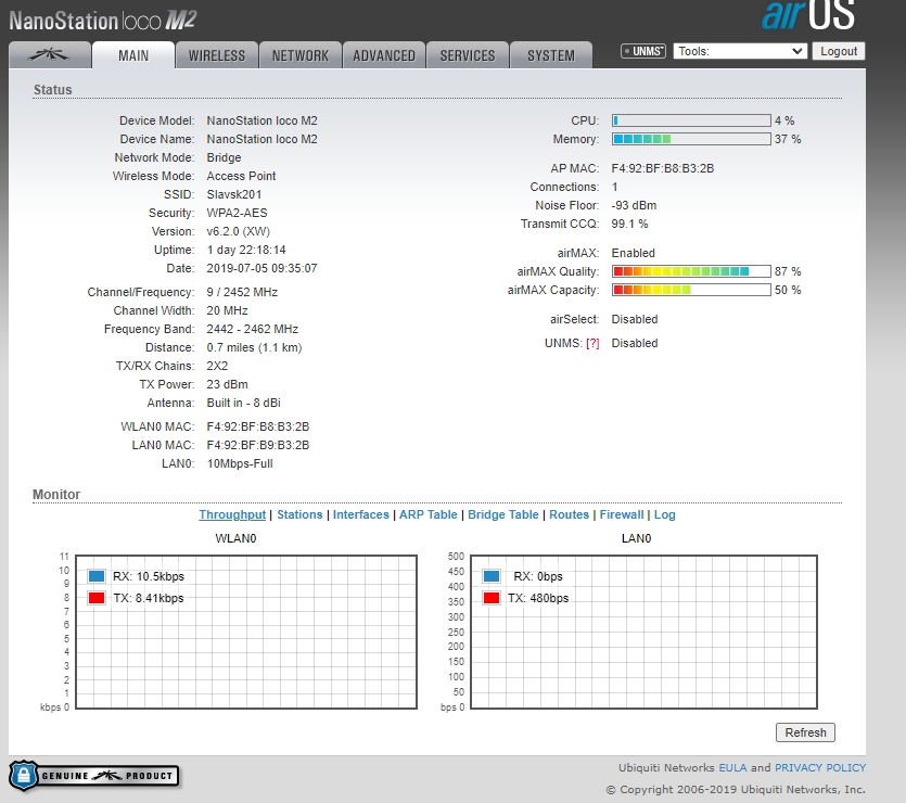

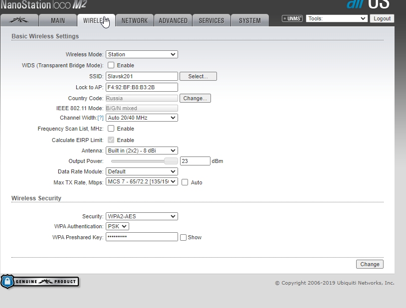

Видимость открытая, расстояние 200-300 метров, помех нету никаких

Значит плохая юстировка, CCQ - маловат.

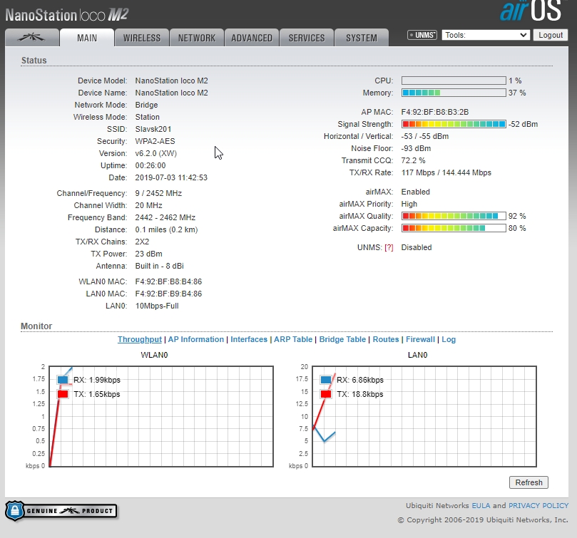

На том устройстве тоже показывает 10 мб почему-то, но если допустим подключаю ТВ приставку то 100мб показывает.
А что за юстировка? Как повысить CCQ?

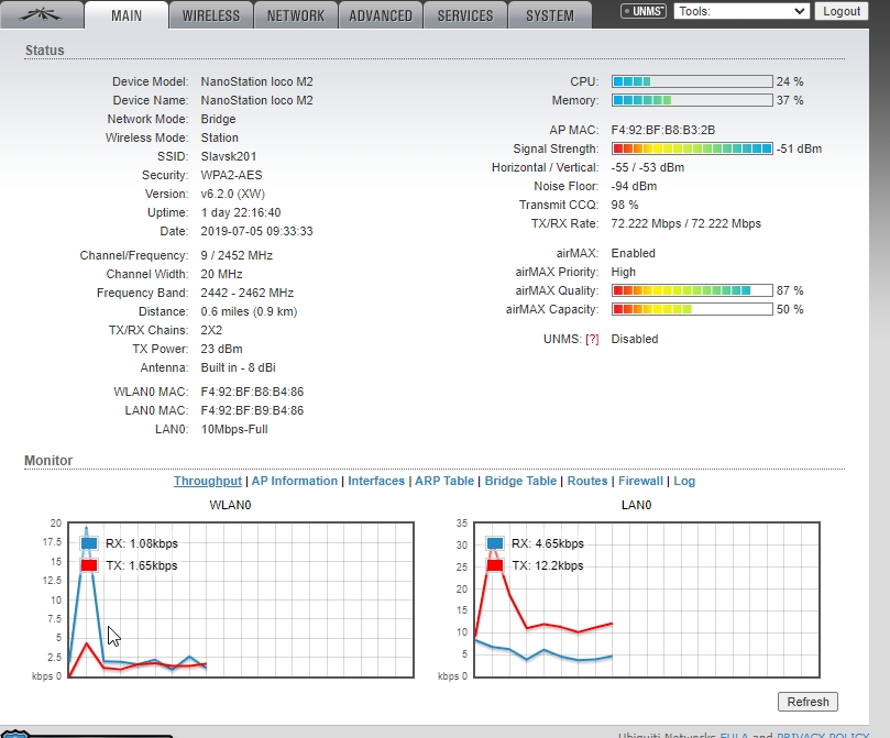

Как я понял, у Вас с обеих сторон, по кабелю 10 Мбит/с? По Вашим же скриншотам, обмен между nanostation (радиомосту), уже по максимуму 117/144. Хотелось бы и от точки доступа получить скриншоты.
P.S. Station, по правилам Ubiquiti - клиент. А вот "AP" (action point) - Базовая станция.

Всё верно, сейчас сделаю скрины с настройками обеих точек.

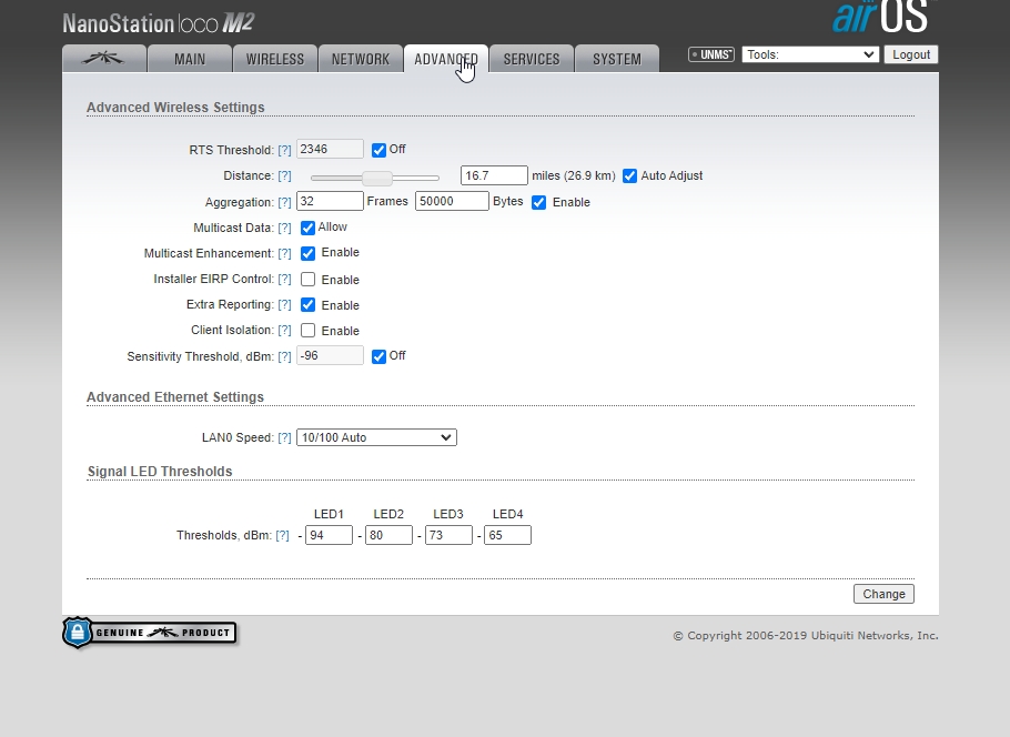

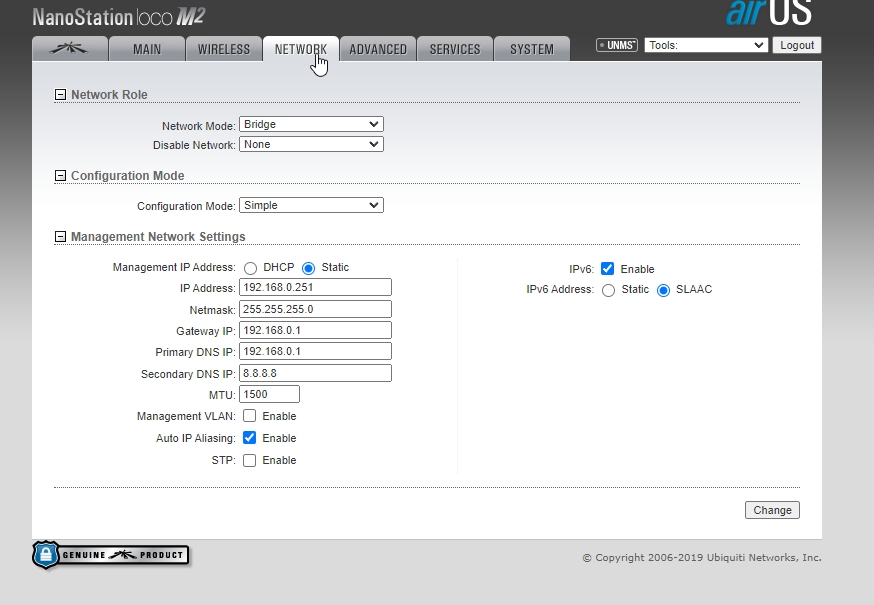

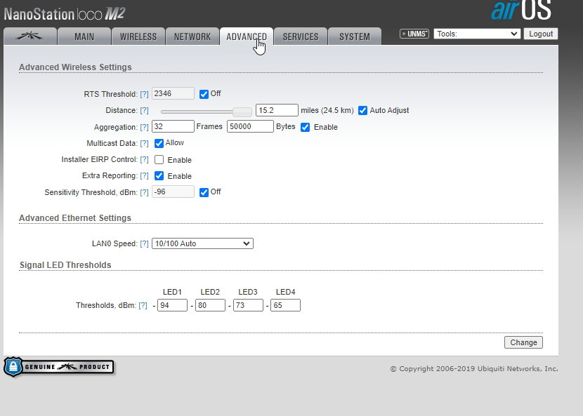

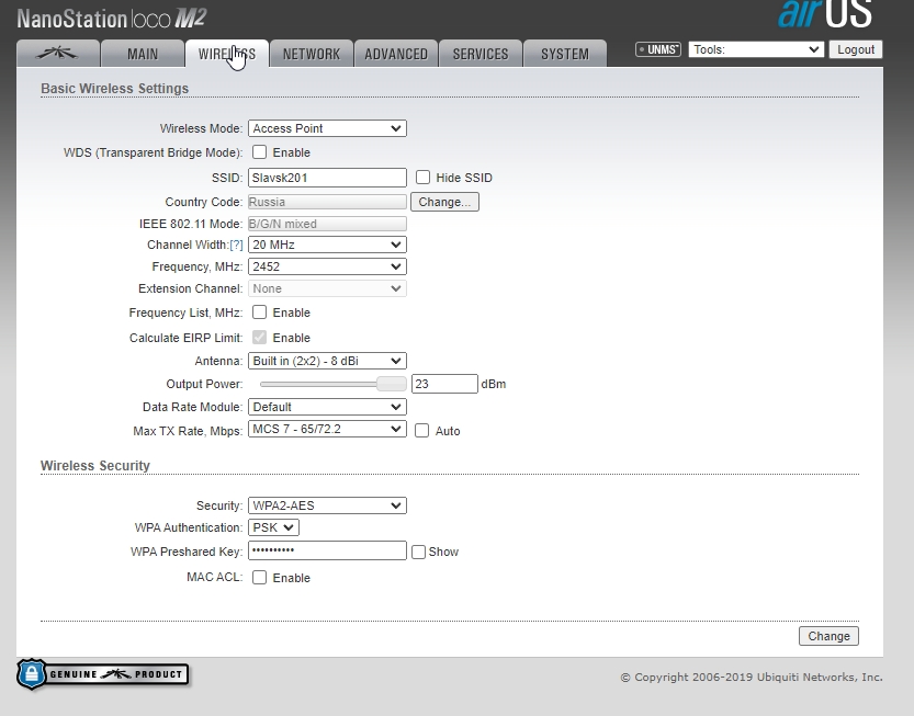

Вот скриншоты со всеми настройками станции которая раздаёт:

По-поводу CCQ, они сильно отличаются от первых скриншотов - по последним, действительно уже нормально. А вот "приемник" на LAN, тоже 10 Мбит/с. И судя по-всему, проблемы в кабелях или оконечных устройствах с той стороны. "Копайте" туда.
