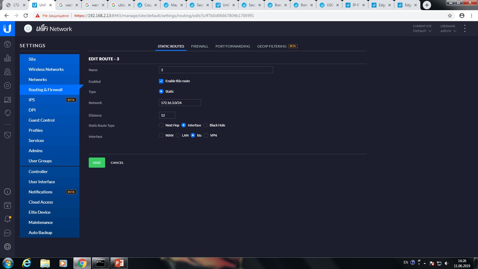

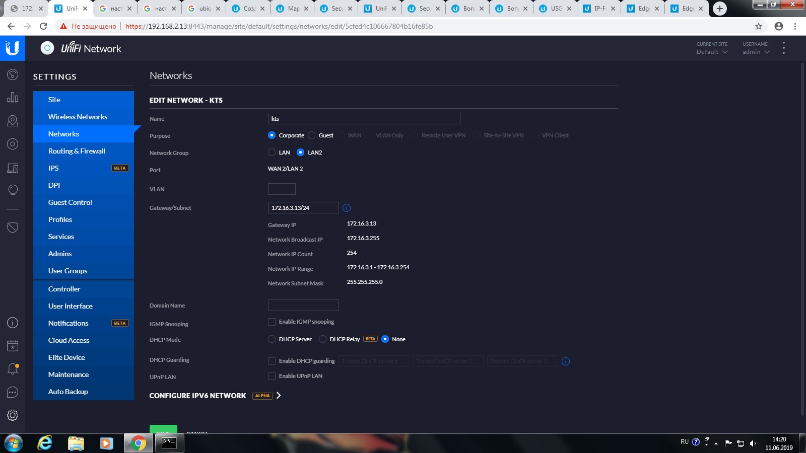

Здравствуйте! Есть маршрутизатор UniFi Security Gateway на порту WAN внешний ip 42.176.4.176, на порту LAN сеть 192.168.2.0/24 все прекрасно работает, но есть еще соседняя сеть 172.16.3.0/23 в которую должны ходить компьютеры из LAN. (это отдельная сеть со своим провайдером стороннего предприятия), я подключил порт LAN2 к их коммутатору и создал сеть с свободным адресом. Если зайдти по SSH на маршрутизатор то все ок все хосты 172.16.3.0/23 от видит, но компьютеров из 192.168.2.0/24 в 172.16.3.0/23 не пускает.
Пробовал прописать маршрут но не помогает, подскажите что я делаю не так????
кстати про задании маршрута маску /23 сделать не дает.....
