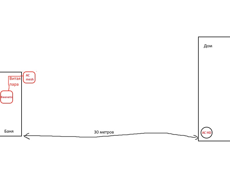

Добрый день, помогите советом, имеется сеть, unifi dream machine к ней по кабелю подсоединены AC HD - 2 шт, к одной из AC HD по mesh подключена AC Mesh (~27 метров), от неё подключается кинетик по проводу в ван.

Проблема, каждые 5 минут точка (подключённая по mesh) отваливается на 9-10 секунд. Когда канал на точках AC HD и AC MESH был 44 и 80Мгц точка отрубалась на минуту, сейчас перевёл на 36 и 80 Мгц, стали обрывы на 9-10 секунд. (но не понятно, связанно ли это)
Сигнал 62-69 ДБм. Сигнал не супер, но в пределах нормы.

Пинги от кинетика к AC MESH (к которому он подключён проводом) стабильные.
Точку AC Mesh привязал к конкретной точке, чтобы она не прыгала в поисках лучшего сигнала.

я до секунды знаю когда потери пойдут, кинетику (который подключён по проводу к ней) в момент обрывов она отвечает на ping
может дрим машин банит точку потому, что к ней роутер подключён?
