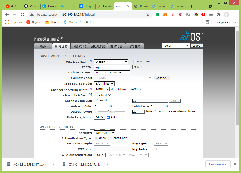

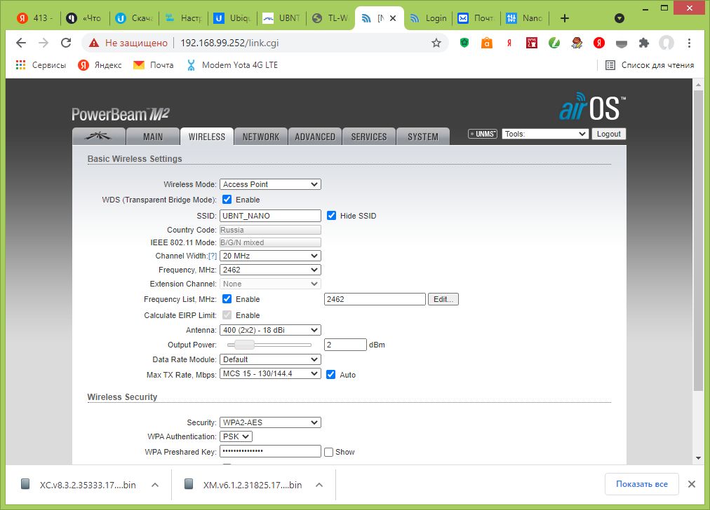

NanoBeam M2-400 в режиме AccessPoint with WDS ширина канала 20Мгц, с частотой 2462 (11 канал) ver. XW.v6.1.2 build 31825
Не могу завязать PicoStation 2hp в режиме Station with WDS с той же шириной и на той же частоте. Прошивка XS2.a22316.v4.0.2.4996.120423.0955 Пароли одинаковые вбиты. Точку доступа видит, а канал не поднимается……

Скриншоты настроек желательны, а вообще picostation сильно устарела. Airmax на обоих включен/выключен?

Настройки PicoStation

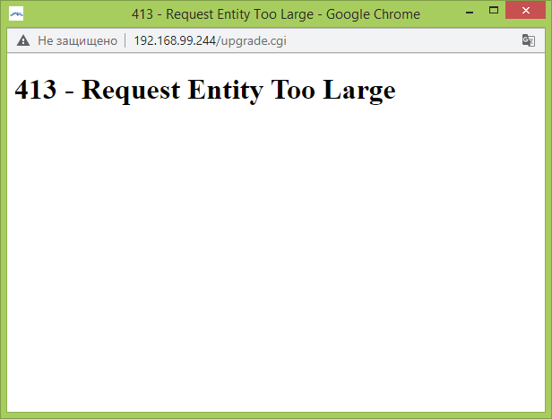

Обновить прошивку не получается, пишет...
9114
Пробовал 5.6.2 5.6.6 6.1.2 Одна и та же ошибка.....
Настройки PowerBeam M2
9115
Обновился до 6.3.5

А скажите, почему в picostation antenna gain = 0 dB, может антенну плохо присоединили? Так она может чем-то и видит, а вот в эфир почти ничего ничего не выдает.
