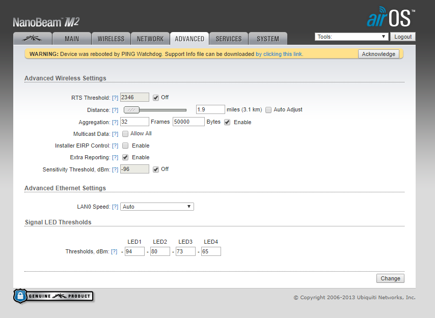

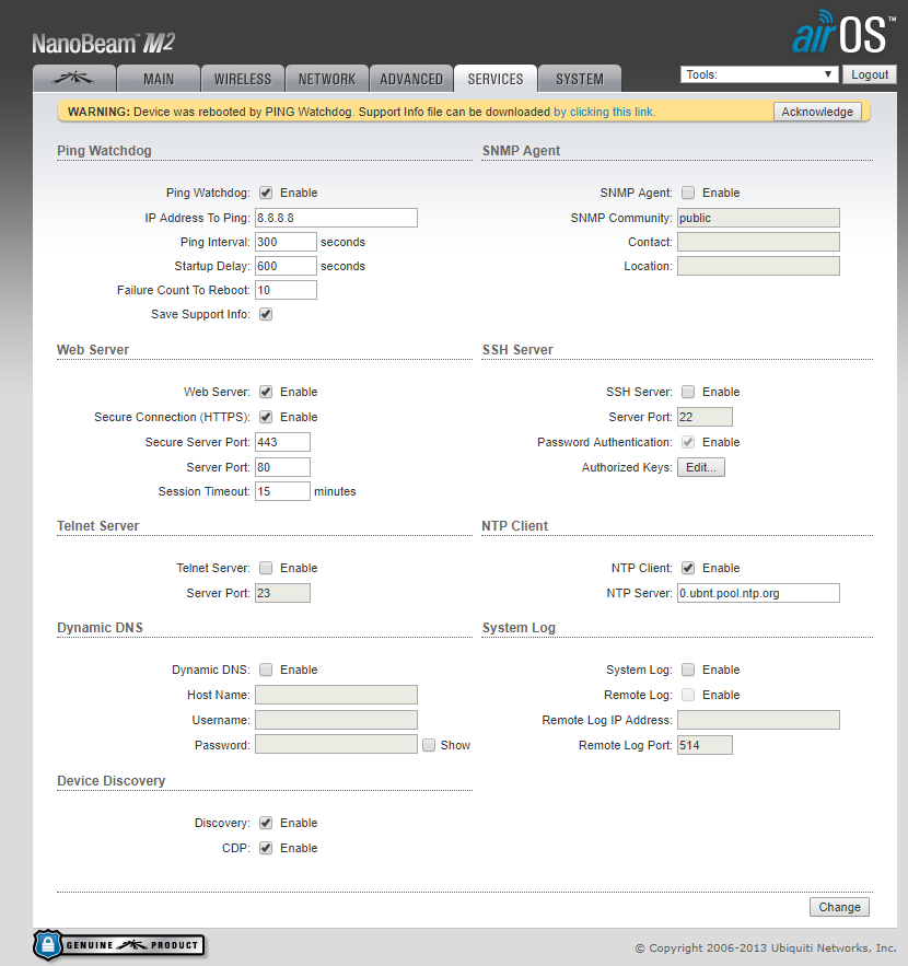

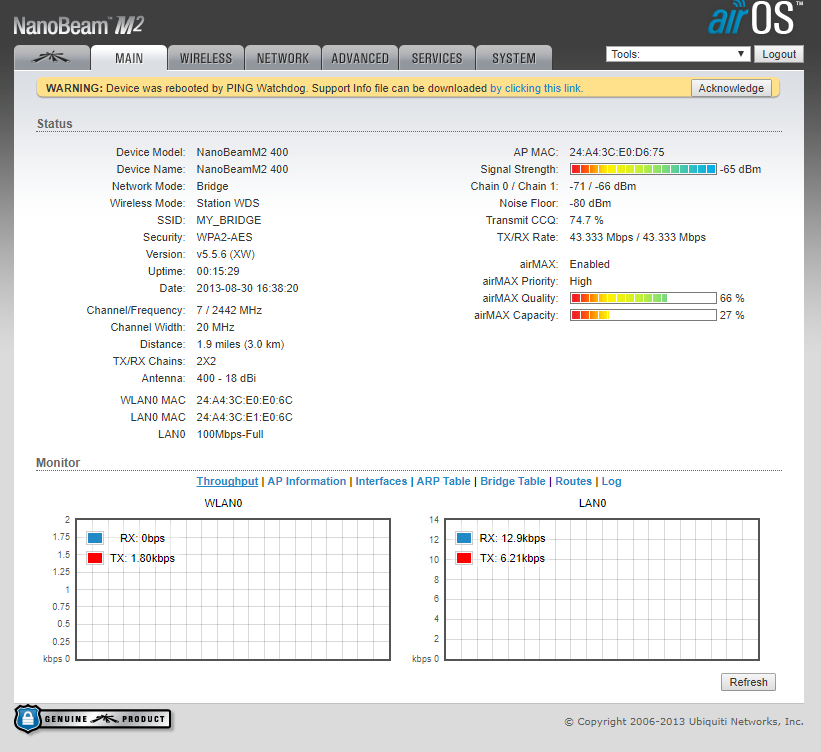

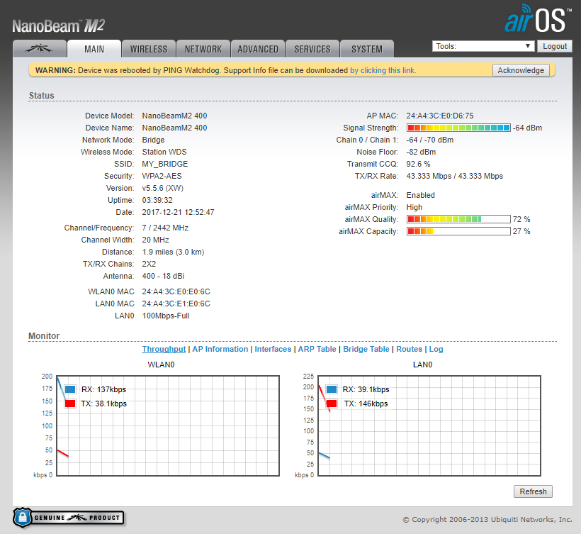

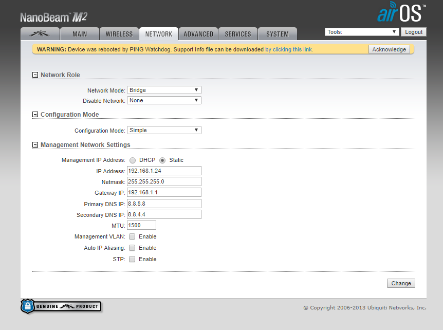

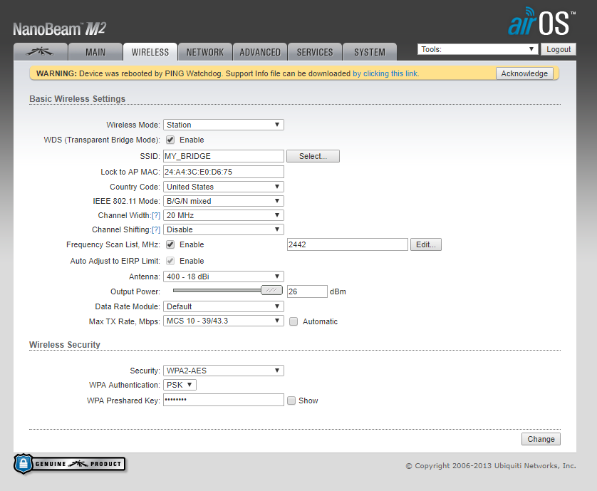

Добрый день!
NanoBeam NBE-M2-400, работают в паре Точка доступа - Станция. Firmware Version: XW.v5.5.6
Более менее нормально работали в течении года. Иногда приходилось перезагружать, потому что падала скорость. Но сегодня сеть перестала работать совсем. Проходят только редкие пинги со временем >120мс.
Был момент, когда сеть начала работать, примерно минуты 2, после того, как я полностью отключил питание тарелки и отключил ноут, а потом включил.
Позже попробовал повторить действия - безрезультатно
Сигнал скачет от -94dBm до -65dBm

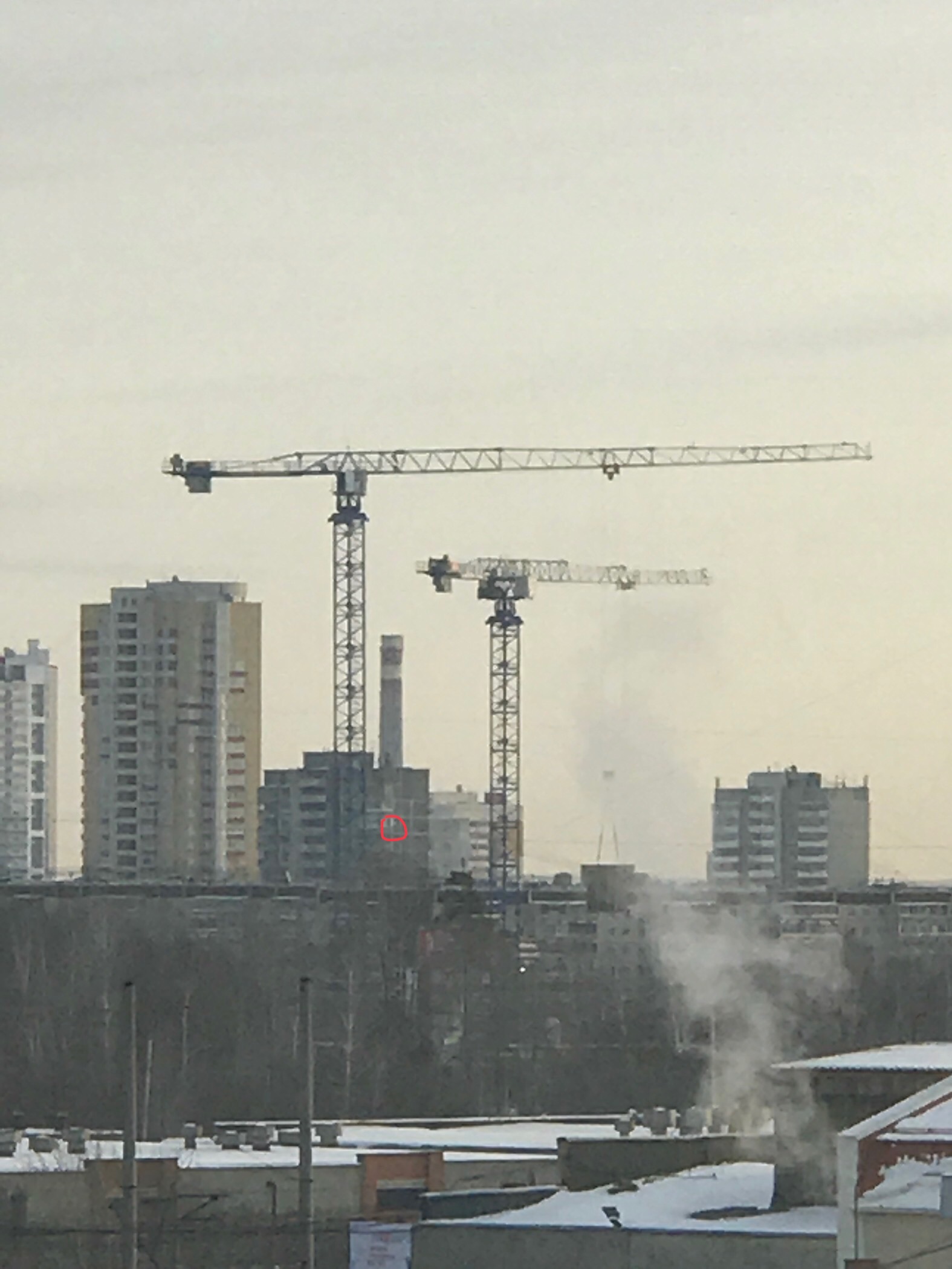

Может ли причина быть в кранах, которые поставили на пути? (красная точка на картинике - точка доступа )
Screenshot_1.png Screenshot_2.png Screenshot_3.png Screenshot_4.png Screenshot_5.png IMG_1282.JPG
ntman
24 Авг 2017
53
51
вполне может быть, на глаз оно в зону френеля сильно попадает. Картинки настолько плохие что я не смог понять - у Вас там noise floor 80 или 90 ? ( второе уже вообще за пределом возможностей нормальной работы)

Картинка же увеличивается. 80 там.
Я ни чего не делал. просто подождал пору часов и теперь все работает.
скажу любимую фразу: смотрите параметр CCQ
на первых картинках он 74%
потом 92%
должен быть 100%, ну или очень близко. это говорит о том, на сколько качественно направлены точки друг на друга. соответственно если по пути будет препятствие - параметр будет низким и качество сигнала тоже

Да когда были проблемы со связью CCQ был низкий.
А может CCQ снижаться если эти краны работают, может они что-нибудь излучают, потому что сейчас они стоят, но связь то появилась?
В любом случае бесплатный интернет у меня будет работать пока там дом не построят.
скорее всего они сейчас не попадаю в луч. а когда работают - движутся
но если на них стоит какое то оборудование на 2 ГГц то могут тоже мешать сигналу

CCQ упал до 80, сеть не работает. Зато работает кран!
Есть какой то способ решить проблему?
Пробовал двигать антенну, лучший результат она показывает в том положении в котором стояла раньше
6.407
Как вариант, поставить на кран репитер ;)
только пробовать, например ( при наличии возможности) попробовать оборудование на 5 Ггц. Диапазон чтще и у него уже зона от которой возникают помехи.

Попробуйте уйти вверх или вниз от стандартных 11 каналов. Например на 14-й (2484 MHz). Там помех меньше. Может поможет.
