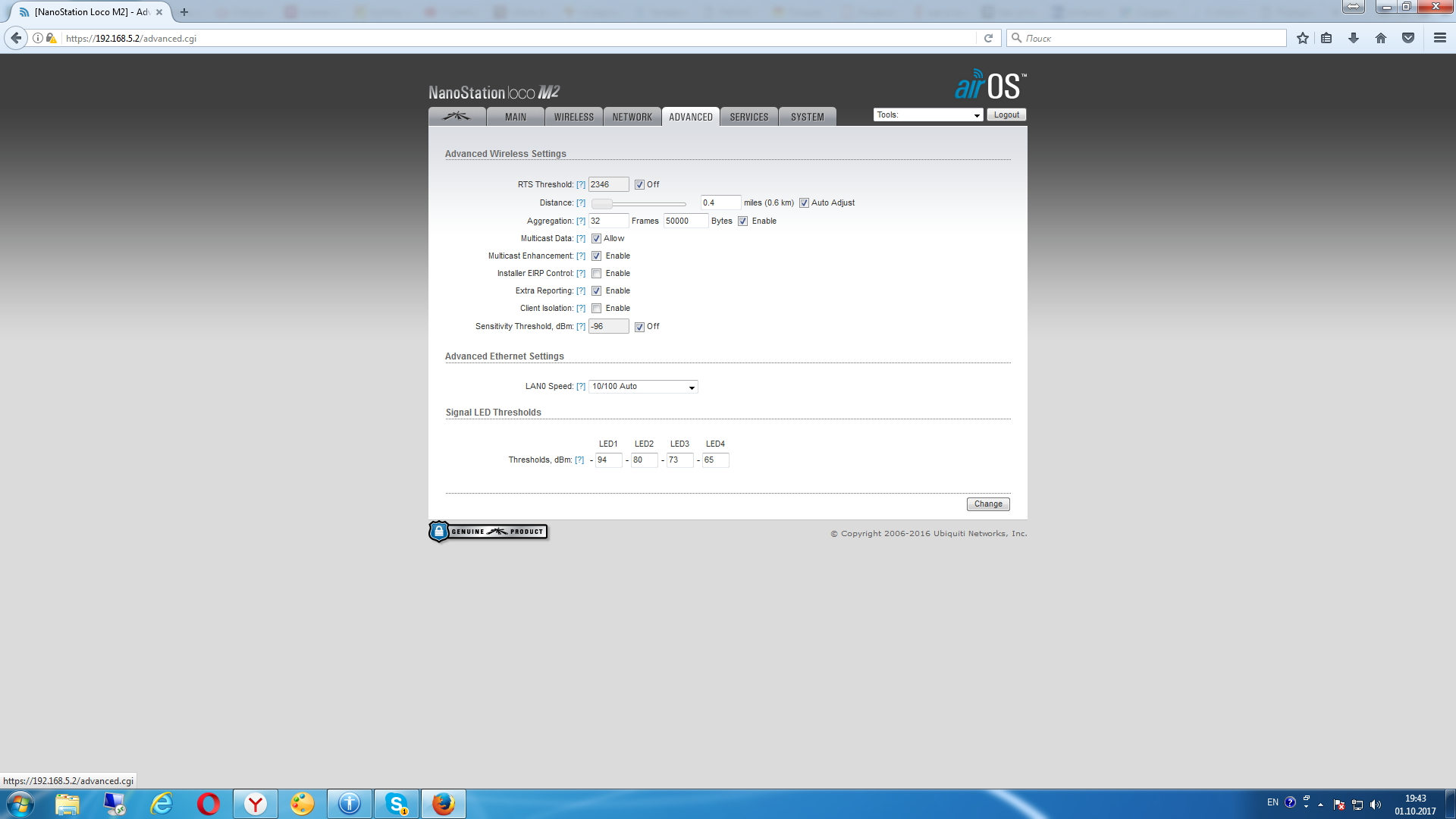

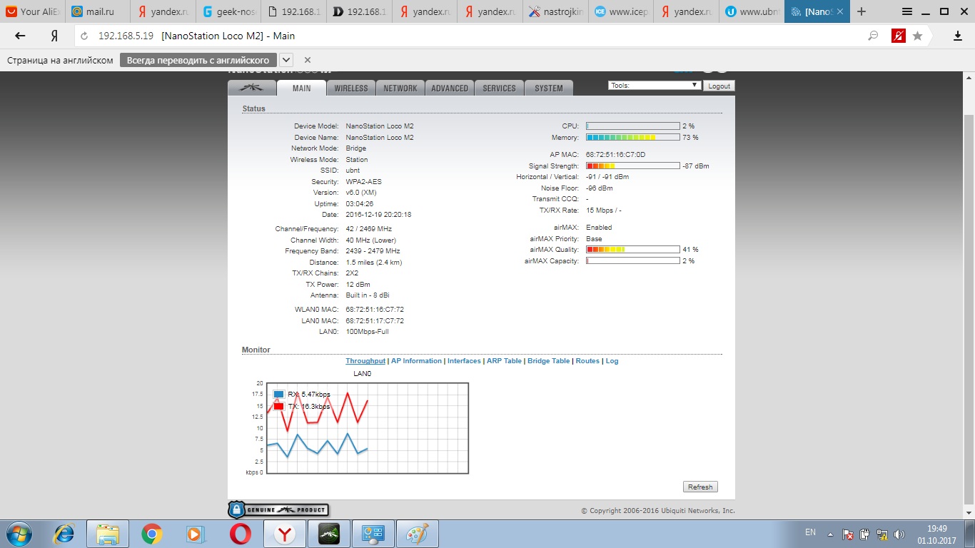

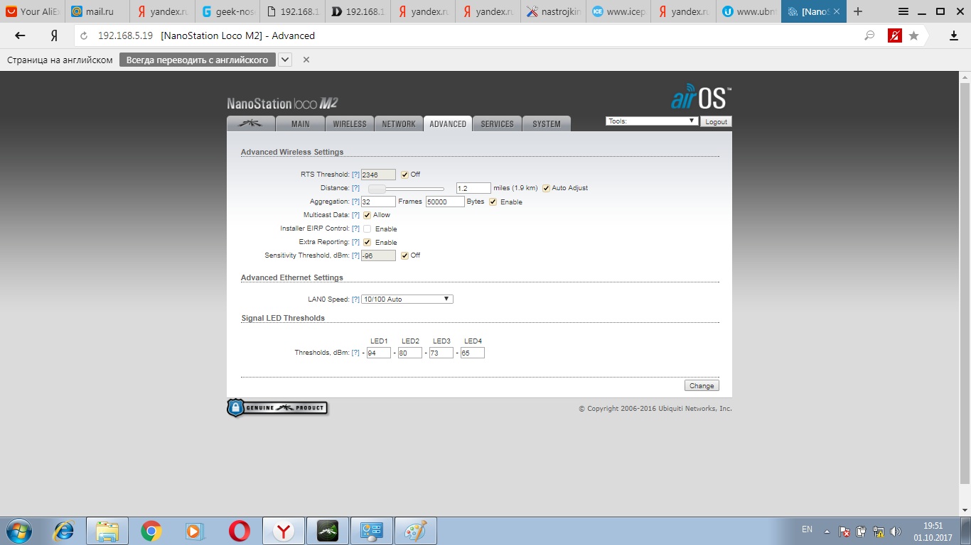

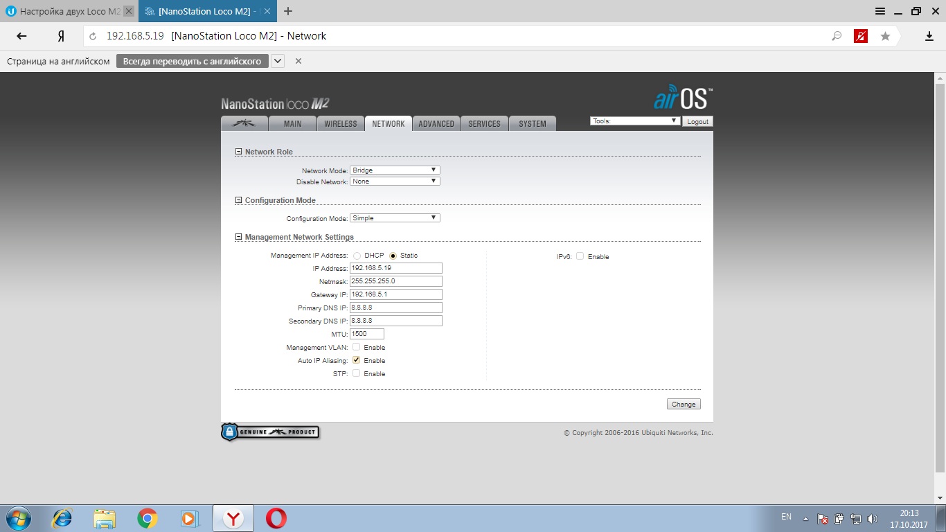

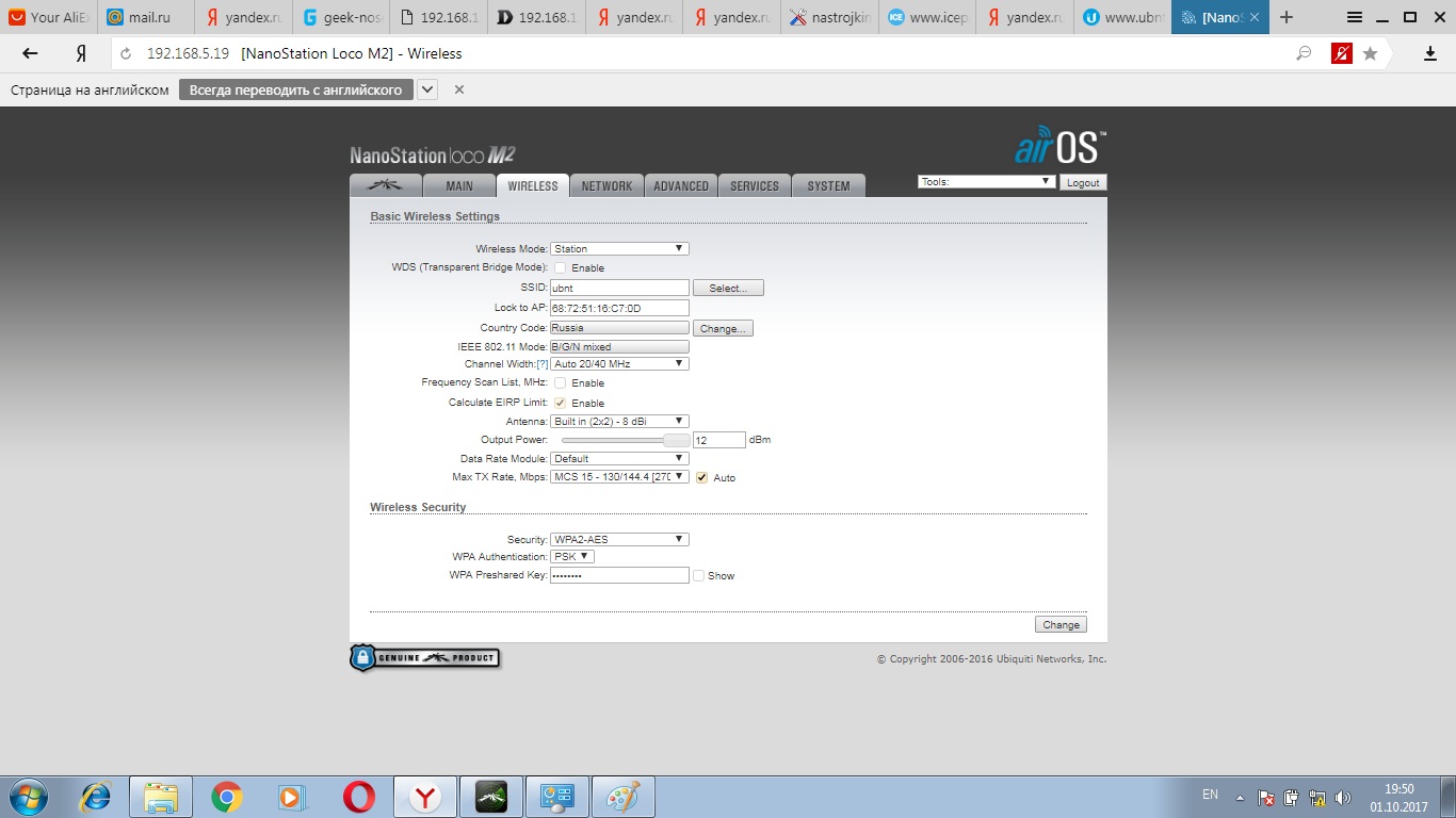

Здравствуйте, помогите настроить 2 Loco M2 между собой. 2 Здания: в одном здании есть интернет и локальная сеть, в другом ничего нету. Расстояние между зданиями 400 метров, мешают только деревья. По возможности сделал настройки. Интернет нету в втором здании. Прилагаю скрины с двух нано. loco_m2_1_ это настройки первого нано. loco_m2_2_ настройки второго нано. Помогите.

Страну в настройках поменяйте, добавьте мощности, смените частоту желательно на нестандартную 23ХХ,
Для локо 2,5 км это практически неподъемный груз. Так у вас они еще и в половину мощности.
Compliance test,
чтобы она появилась в списке надо по ssh дать команду
enable_ct
gtp8500
4 Фев 2016
13
Зайти на точку с помощью программы Putty по ssh и приписать команду enable_ct далее save далее reboot

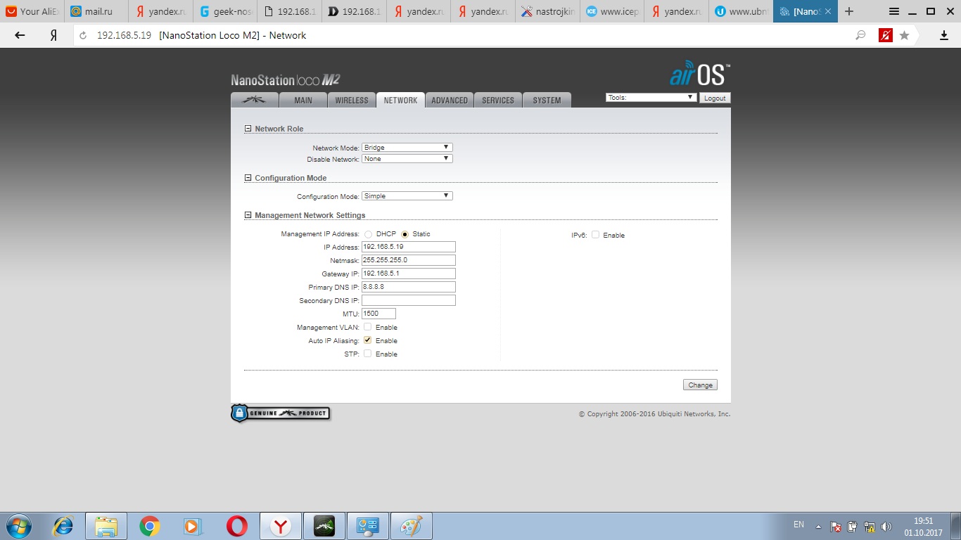

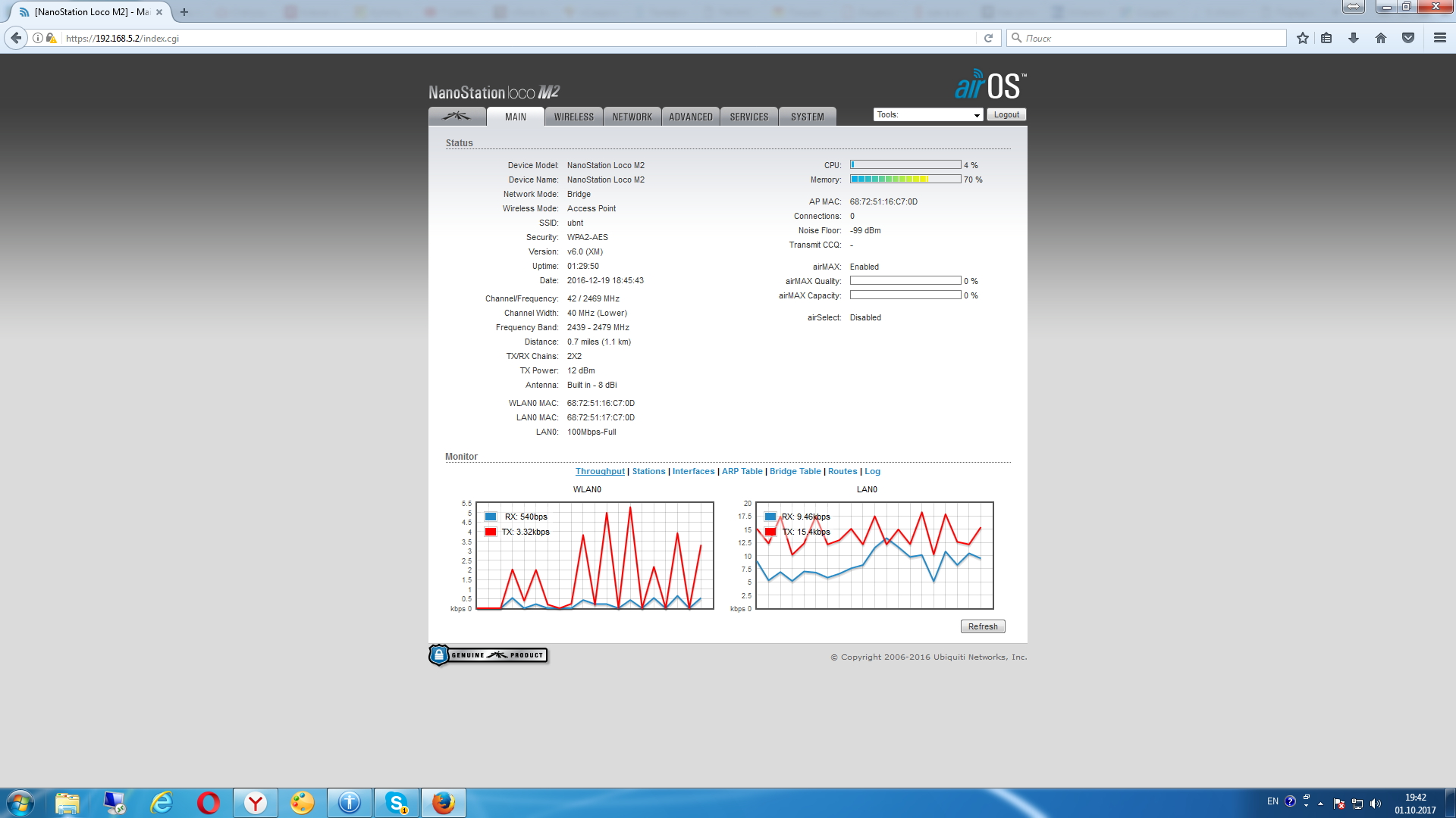

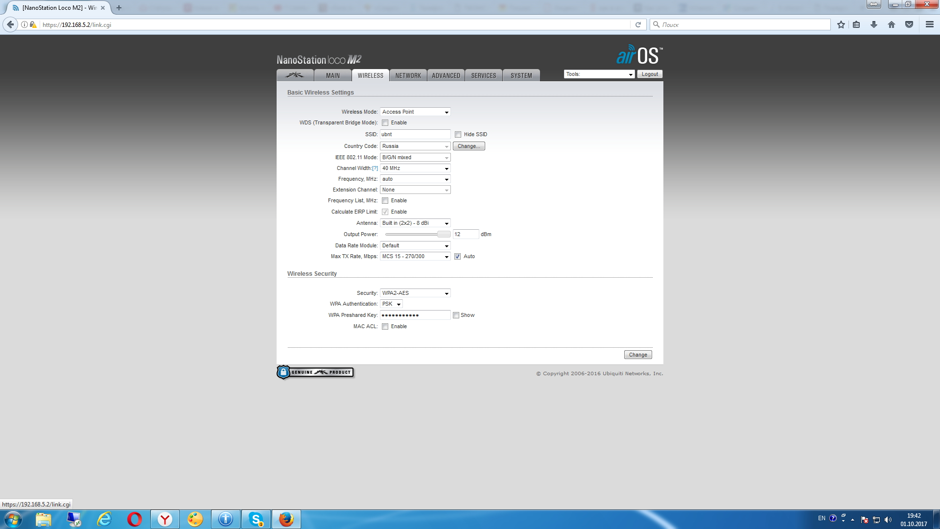

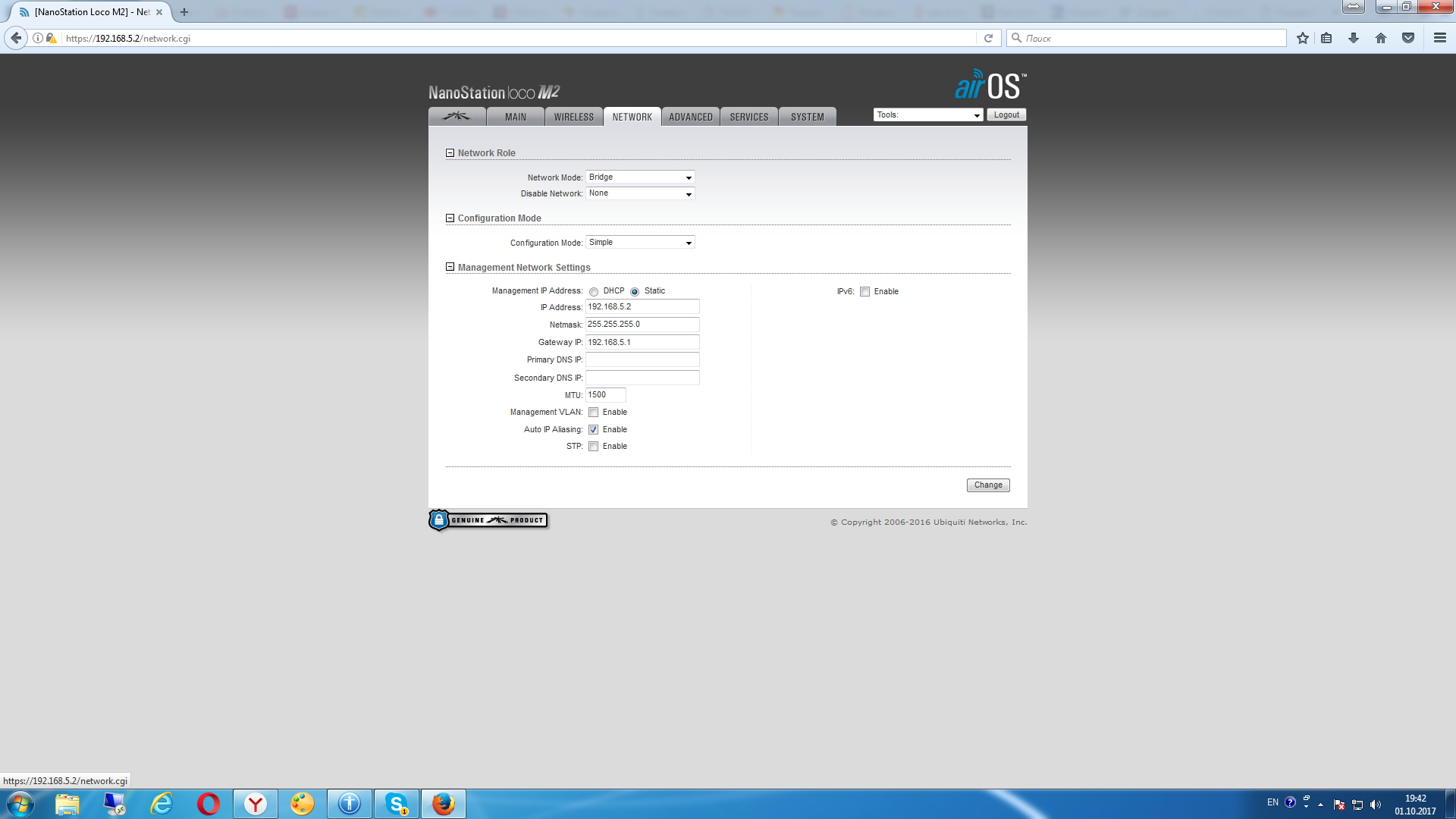

Такие настройки у М2.
