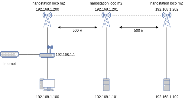

Добрый день.
Нужна помощь в настройке устройств ubiquiti nanostation loco m2. Задача следующая: есть роутер в подсети 192.168.1.* к нему подключен внешний канал с интернетом, сам роутер раздает wi-fi, также к нему подключена рабочая станция с фиксированным IP 192.168.1.100, на удалении около 500 метров в прямой видимости есть еще 2 клиента, которых нужно подключить к той же сети, у них также фиксированные IP и они подключаются кабелем напрямую к nanostation. Вопрос: как правильно настроить все nanostation чтобы заработало в такой конфигурации, чтобы все устройства имели возможность общаться друг с другом по ip, для наглядности приложил картинку как это все хотелось бы видеть:

А обязательна такая адресация? В простейшем случае первая - AP, две другие STA, правда общаться они будут не одна за другой, а сразу с точкой доступа .

Основная цель - чтобы устройства могли общаться между собой по ip напрямую, то есть должна получиться единая локальная сеть. На какую максимальную дальность можно такую сеть растянуть?

Ну так и ставьте у всех единую подсеть. На пару километров точно хватит, при условии прямой видимости и чистой зоной Френеля. Только вот именно последовательно не получится, в режиме репитера, nanostation не будет снабжать интернетом проводные устройства.

Я ставил, но не взлетело, подключаюсь к сети, которую раздает роутер, вижу первый nanostation, который 192.168.1.200, а второй 192.168.1.201 уже нет и, соответственно, остальные устройства тоже не вижу

Включите WDS (Transparent Bridge Mode), без него работает arpnat, из-за это маскируются следующие за ним устройства. Вероятно на втором, кроме WDS понадобится включить bridge режим.

Ну увидеть они друг друга возможно и смогут... А вот со скоростью не понятно что будет..
