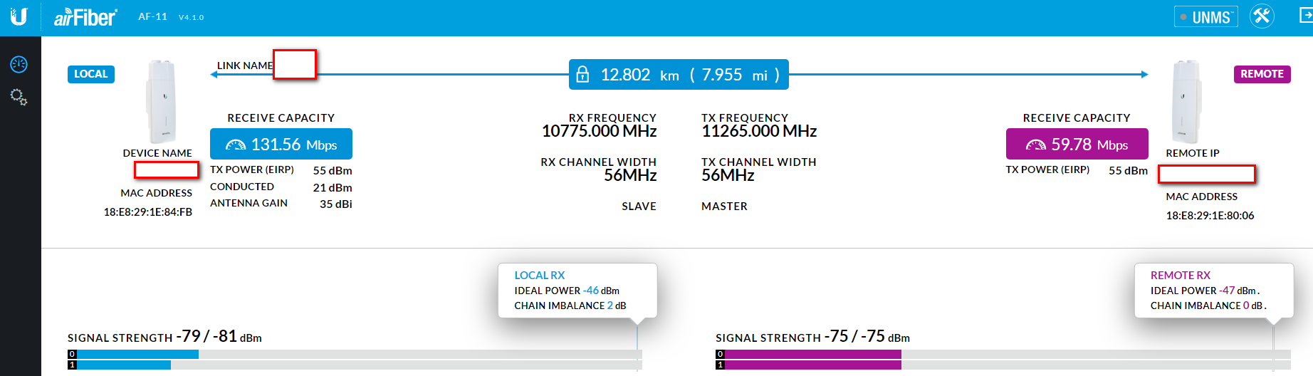

Хорошо, понял, спасибо, буду крутить, сильно критично если на пути есть деревья? Так и не нашел в настройках где указать расстояние или это не нужно?
Критично.
По идее автоматически определится.

В общем, погодные условия сейчас не особо позволяют работать на высоте, крутанул на глаз..., я так понимаю для больших показателей, только точная юстировка.
    88,8 KB · Просмотры: 549

Верно ( или вырубить деревья ;) )
Я Вас услышал :). Последний пожалуй вопрос задам, у меня сейчас работает на такой скорости, а на антеннах нет даже минимального красного светодиода (он не светится, по инструкции вроде должен светиться), это потому что сигнал настолько слабый или светодиоды не работают?) Стабильно только линк светится.
