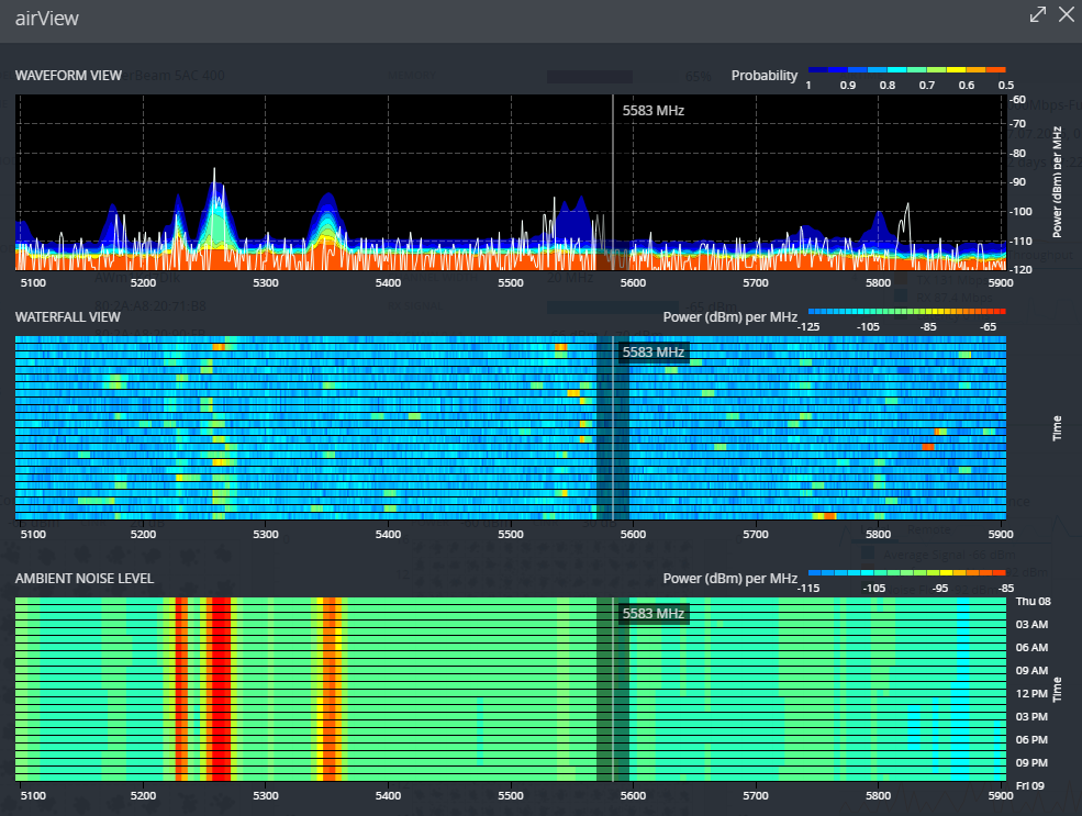

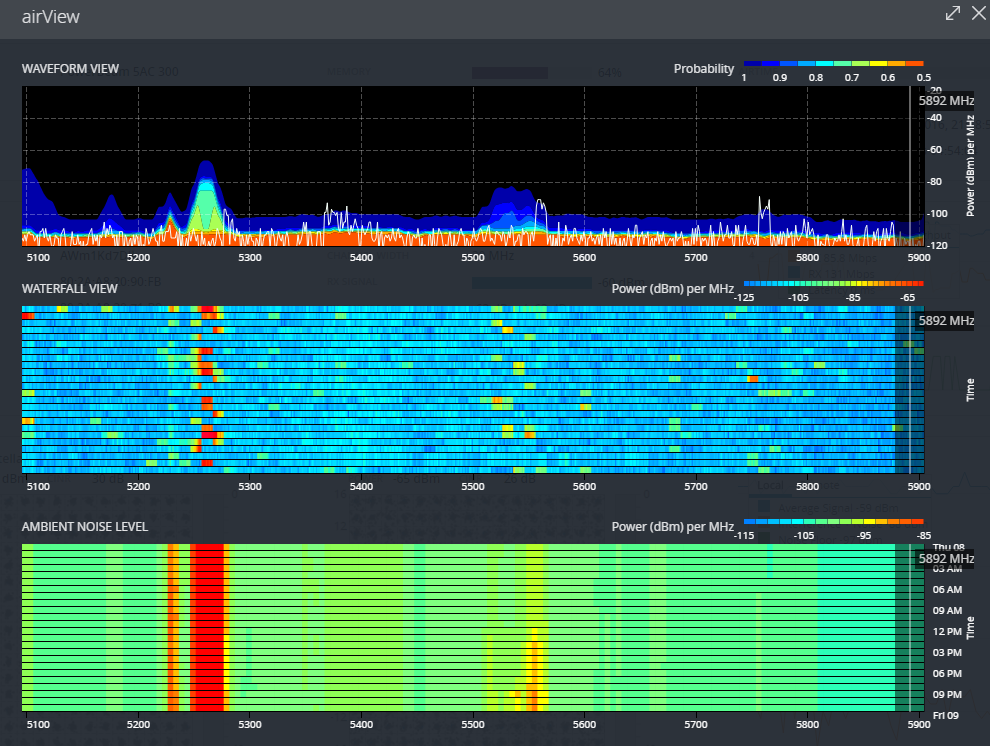

kibervolk, извиняюсь за оффтоп, но вроде как по теме. Вопрос к dronis3. Есть ли частоты, на которые не стоит лезть даже при чистом эфире? Ну то есть операторские, лицензируемые или типа того? Сегодня там пусто, а завтра завели свою шарманку, а тут я...ну и жди гостей.. Не будешь же постоянно эфир мониторить. Оборудование PB 5AC 300/400. Работает на 5840 при ширине 20, мощность 6dBm на каждой. На всякий приложу скрины airView.
