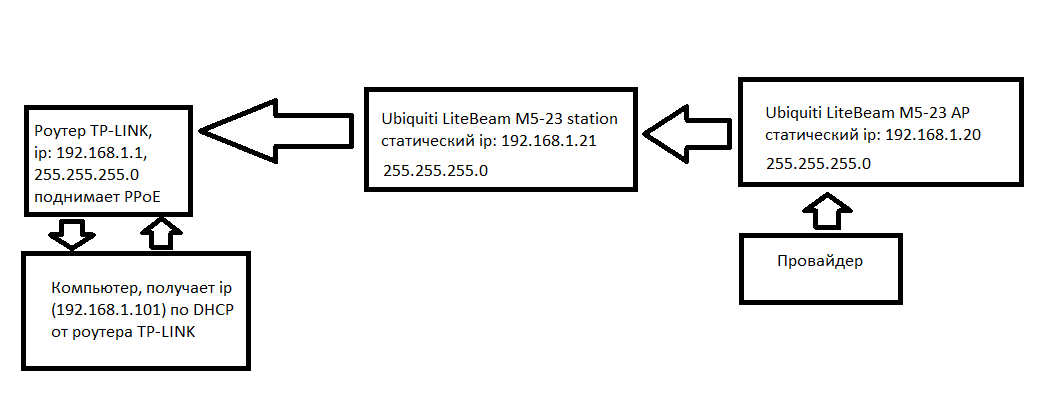

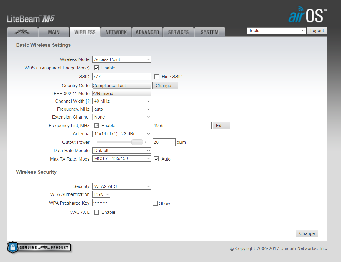

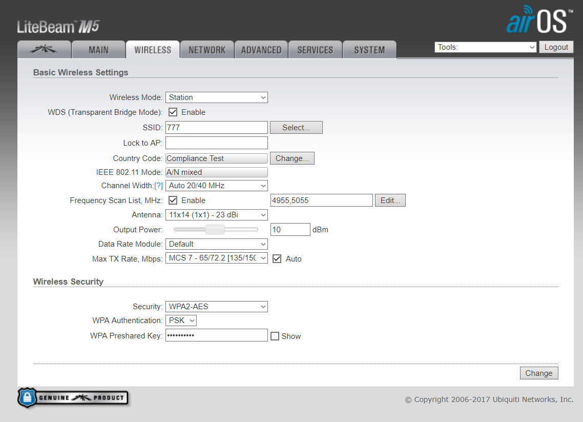

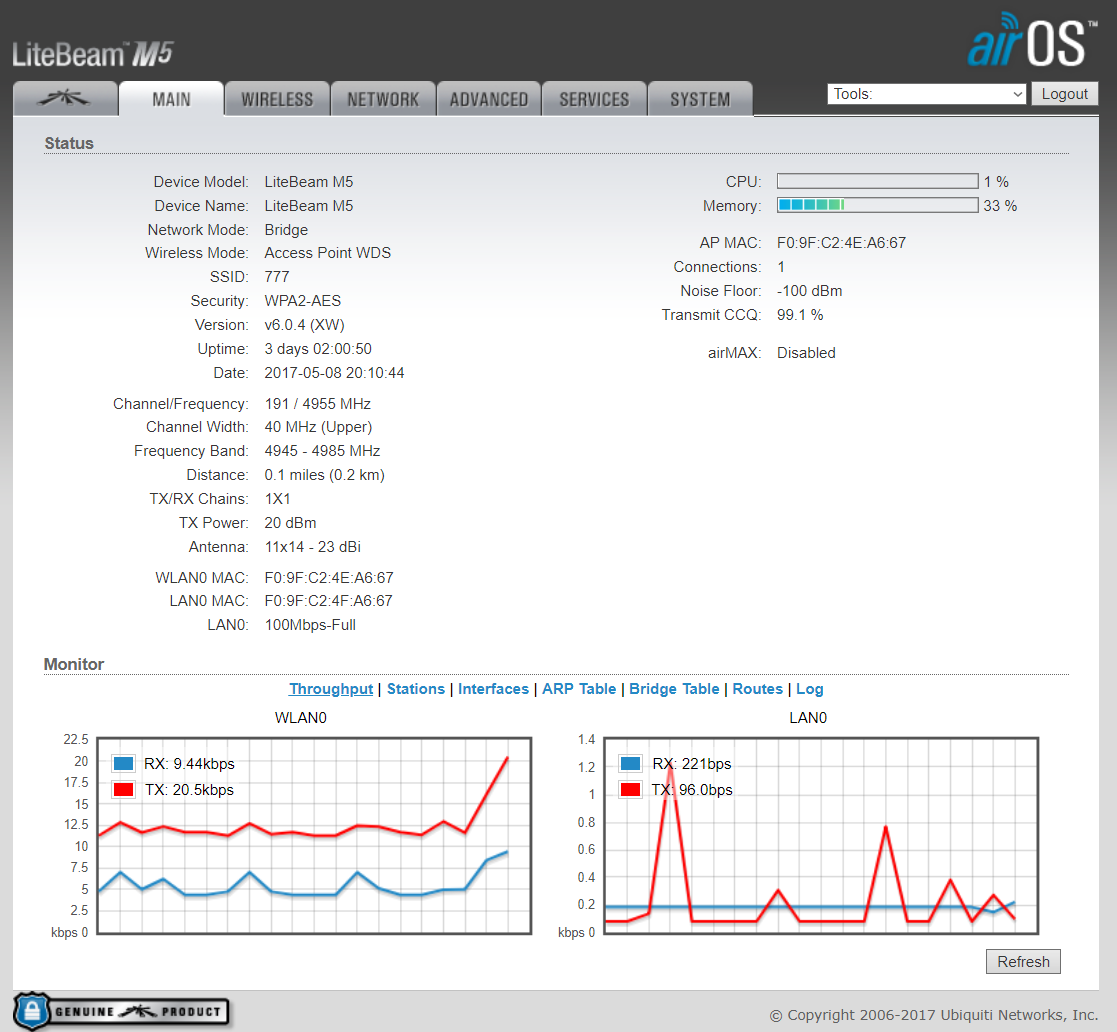

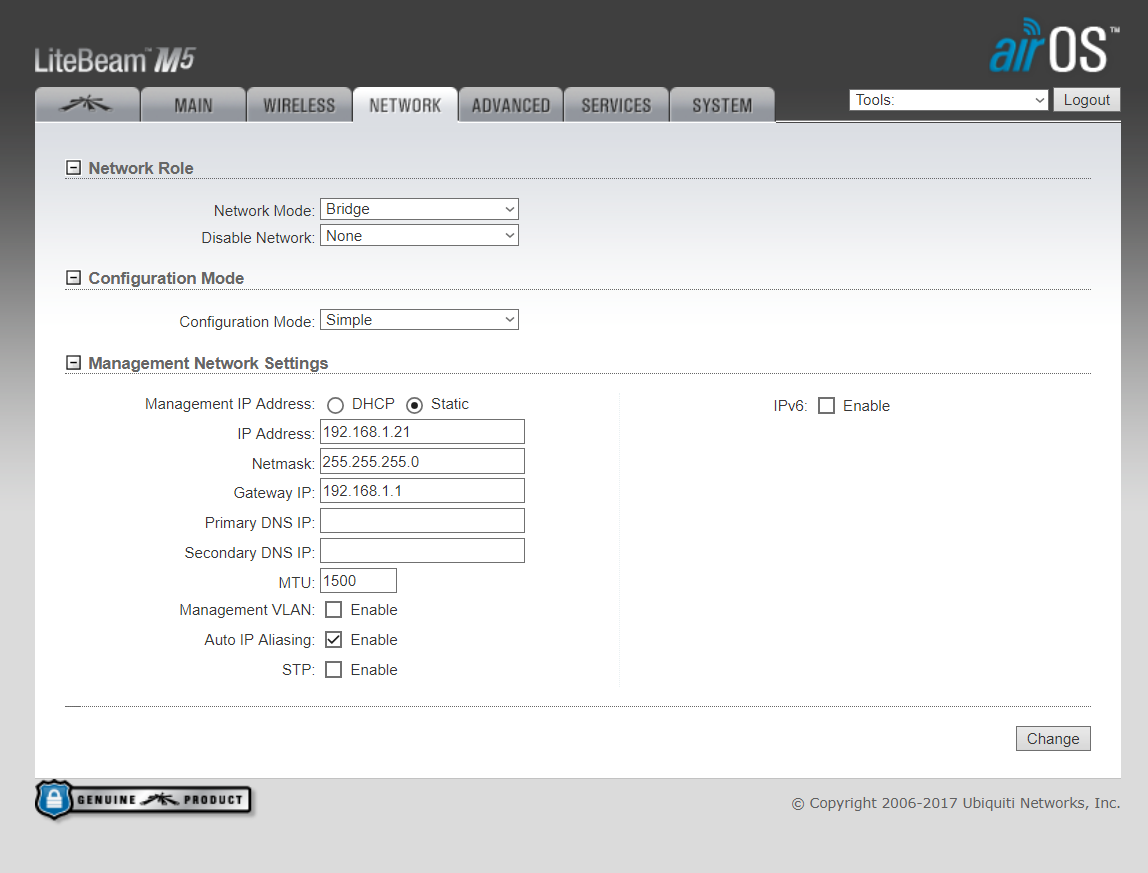

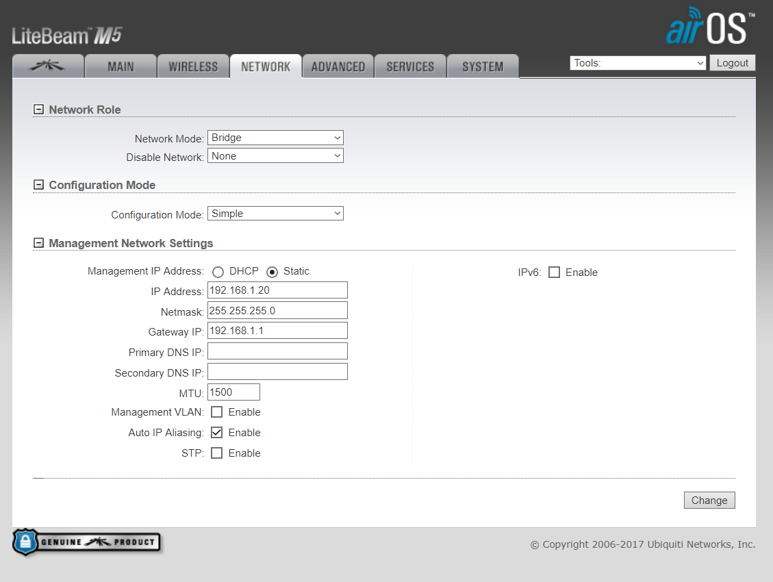

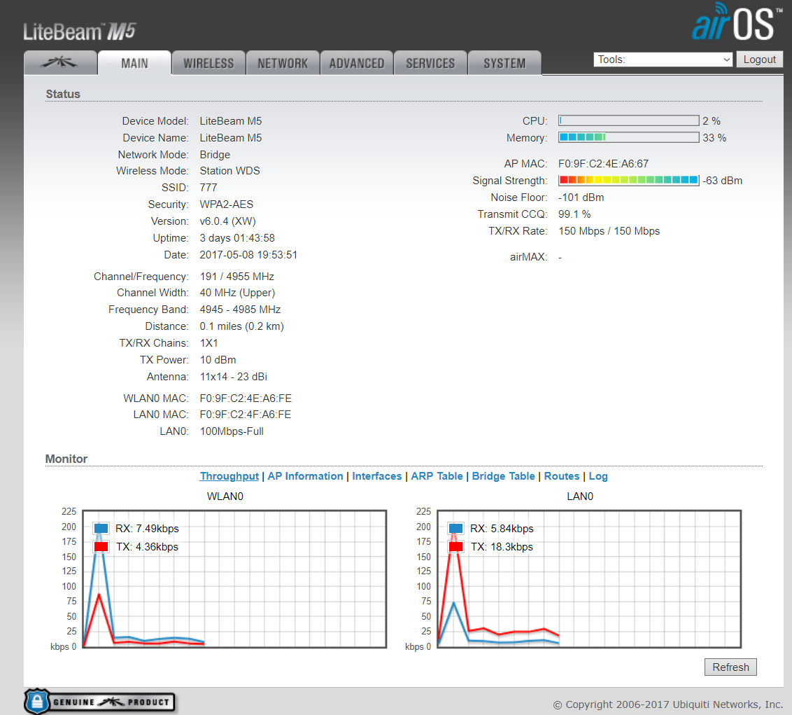

Здравствуйте! Возможно тема понималась и не раз, но сколько не ищу не могу найти ответа. Вообщем вопрос в следующем: есть мост из двух LiteBeam M5-23, один стоит на крыше многоэтажки (ip 192.168.1.20), другой на моем частном доме (ip 192.168.1.21). В тот, что на многоэтажке заходит кабель провайдера. После же точки, которая на моем частном доме, стоит Wi-Fi роутер (ip 192.168.1.1), на котором поднимается PPoE и который раздает DHCP. Все работает отлично, но при такой схеме подключения я не могу зайти в веб интерфейсы обеих точек. Но если точку, которая у меня на частном доме воткнуть напрямую в комп, и на сетевой карте компа прописать ip например 192.168.1.22 и так далее и маску 255.255.255.0, то на точки я могу зайти. Как сделать так, чтобы при подключении через роутер я тоже мог заходить на точки? Настройки точек и схему сети прилагаю в скиншотах
