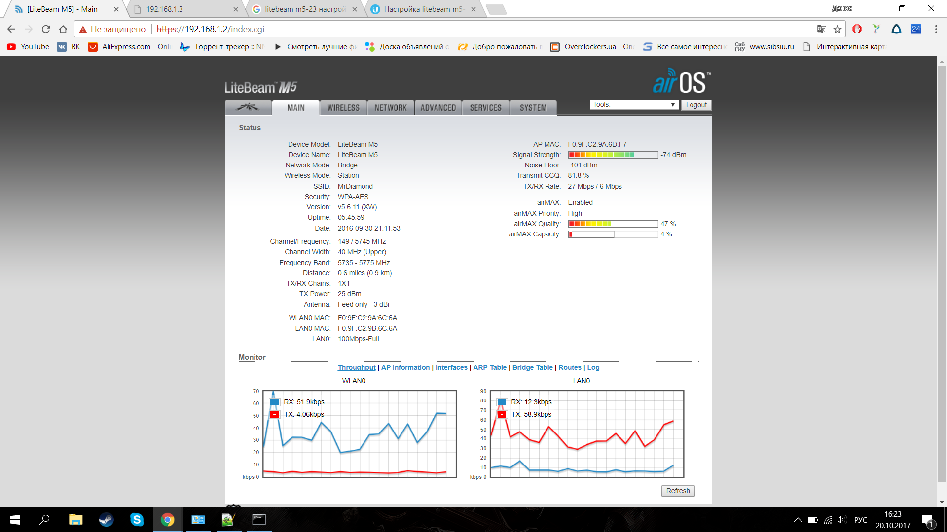

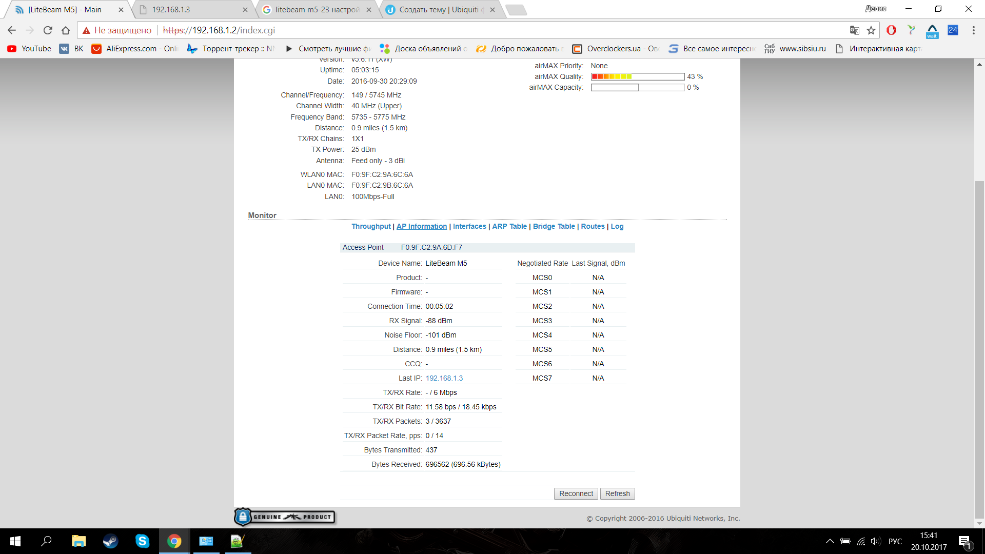

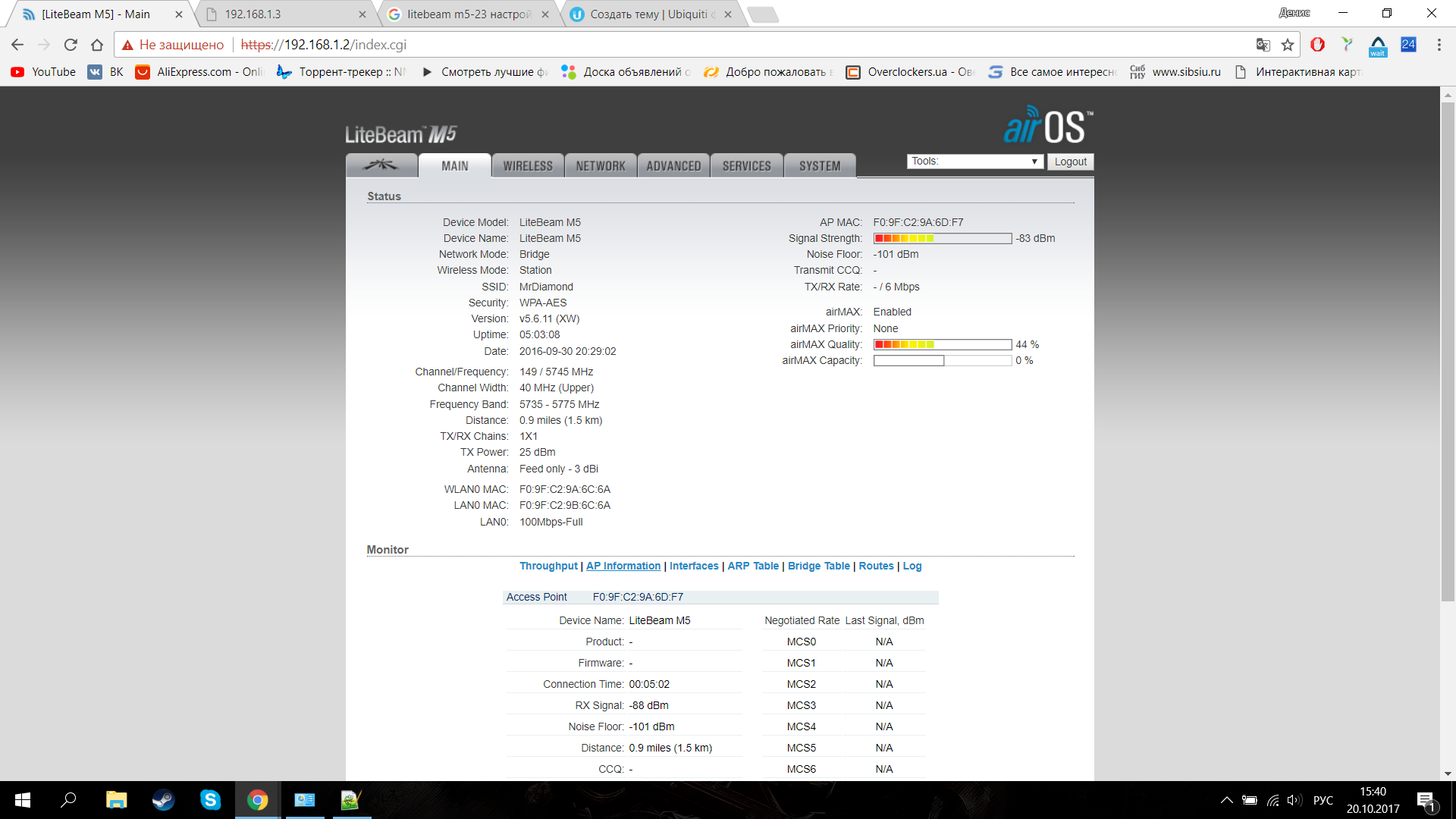

Всем привет. Такая проблема возникла. Дома настроил точки в режиме моста. После установил одну дома, другую на крыше многоэтажки. Антенны друг друга видят, соединение между ними есть, но почему то данные не идут.

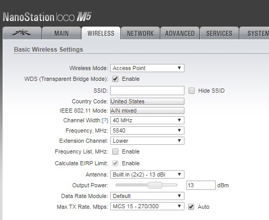

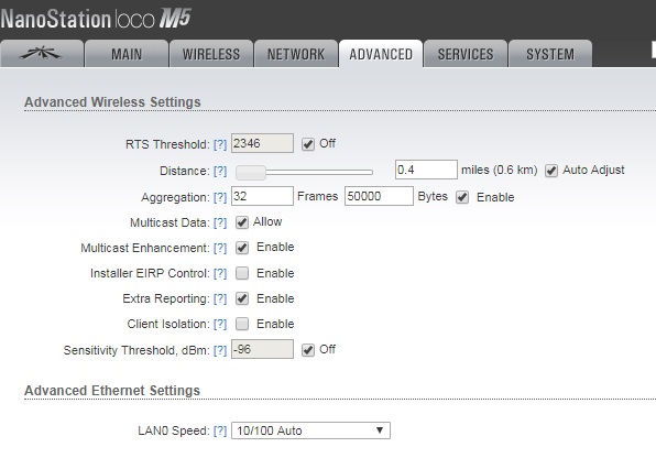

Не полные данные. Сессию кто именно поднимает? Роутер у вас дома или "тарелка" на крыше многоэтажки? Вкладка "Advanced"
Исправить:
1) Поставить везде галочку на "WDS";
2) Max TX rate - поставить галочку "Auto"
3) Обновить прошивки до самых последних.

Дело в том что пока антенны были дома все прекрасно раюотало, но после подключения возникли проблемы

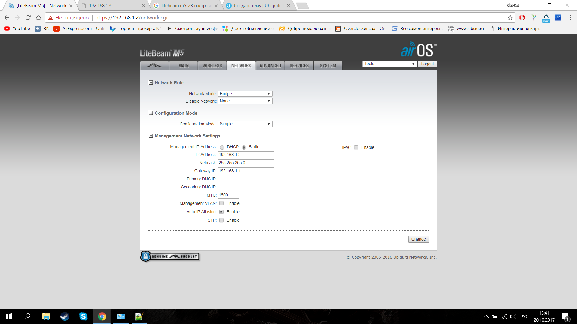

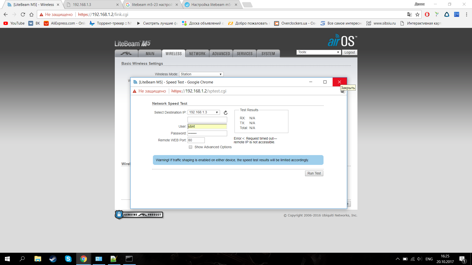

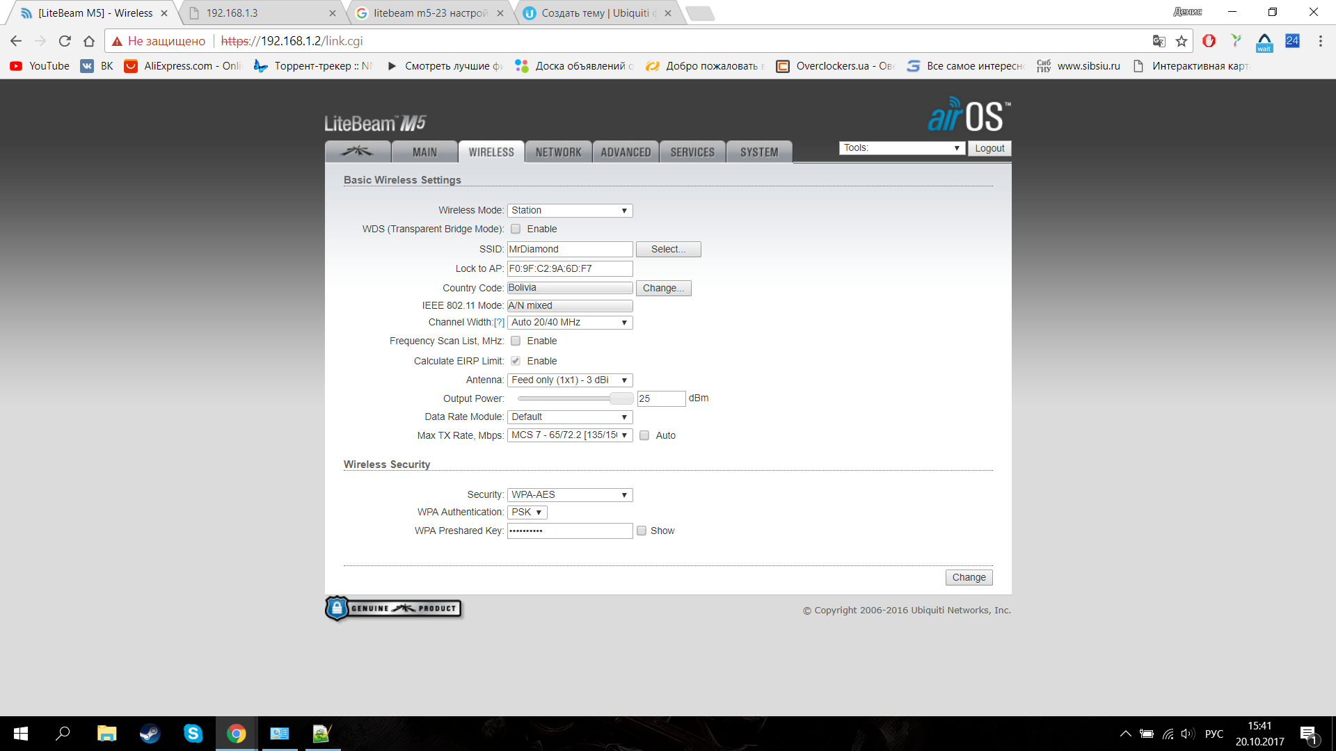

Окей, что то изменилось. Но не пингуюттся и спидтест не идет
M
MrDiamond
20 Окт 2015
28
Во вторую антенну вообще не могу попасть

Вы так и не написали, что именно поднимает сессию, антенна на крыше или ваш роутер?
Если сессию (интернет) поднимает ваш роутер, то измените на обеих антеннах все, что написал выше + "Antena - feed only 3" - поменяйте значение.
Если сессию поднимает ваша антенна на многоэтажке, то нужны другие настройки.
Нет полных данных - нет конкретного ответа.
И еще: антенны должны быть в прямой видимости. Не должно быть никаких препятствий между ними.

airmax ом вообще стоит пользоваться?
Country code на обеих тарелках смените на United States - мощность автоматически прибавится. Выключите AirMax.
Такое ощущение: или между ними "препятствия" или вы где-то еще накосячили.

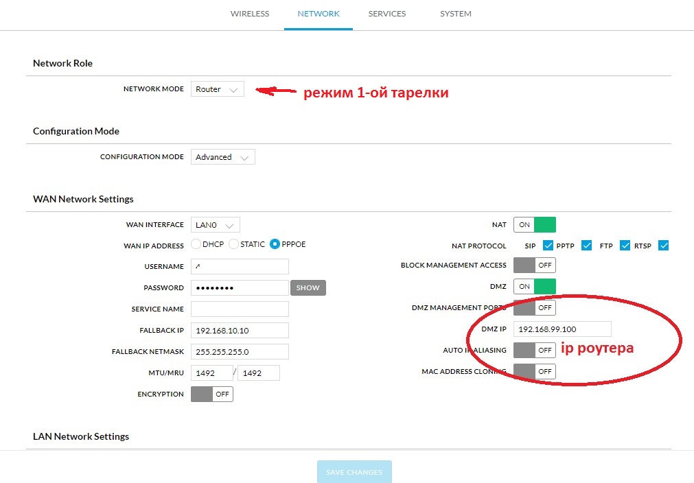

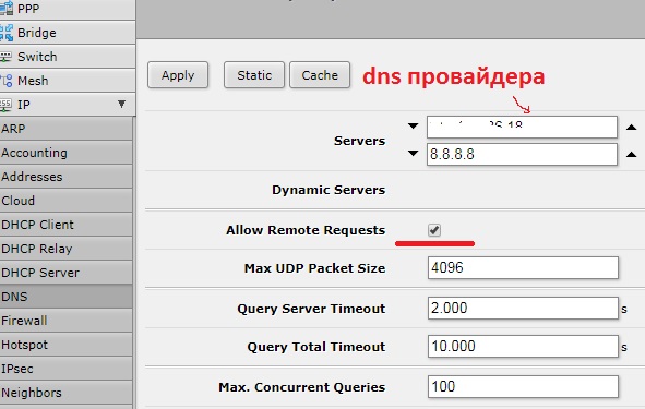

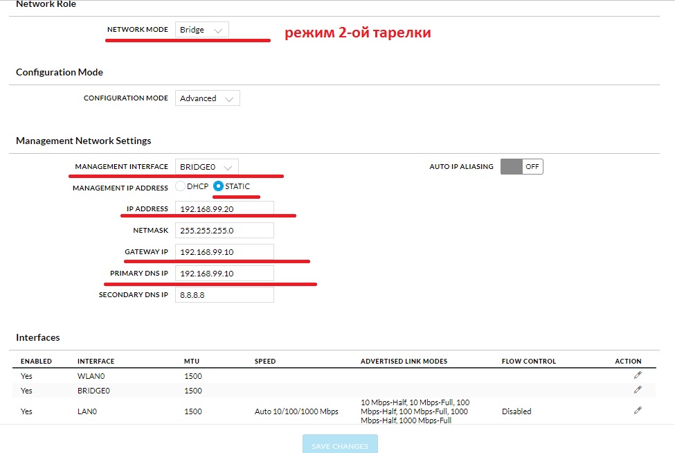

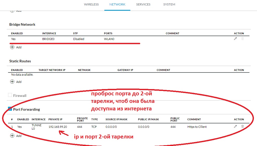

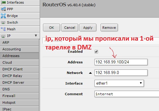

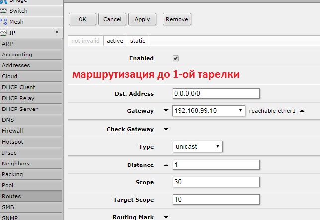

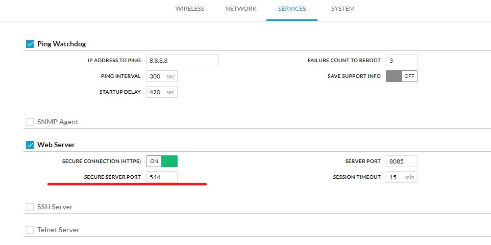

Выкладываю настройки свои тарелок. Оборудование: POWERBEAM 5AC 400 - 2шт. Mikrotik 750Gr3. Авторизация у провайдера поднимает первая тарелка через PPPoE. Статический ip. Тарелки и роутер видны через интернет. MAC у провайдера "светится" только 1-ой тарелки. Поехали:

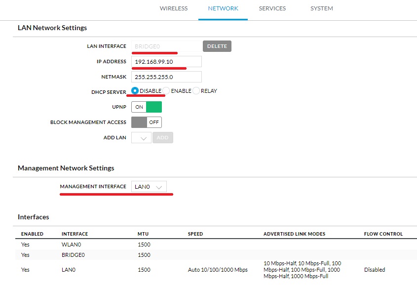

1) IP 1-ой тарелки 192.168.99.10
2-ой 192.168.99.20
Роутера в DMZ 192.168.99.100

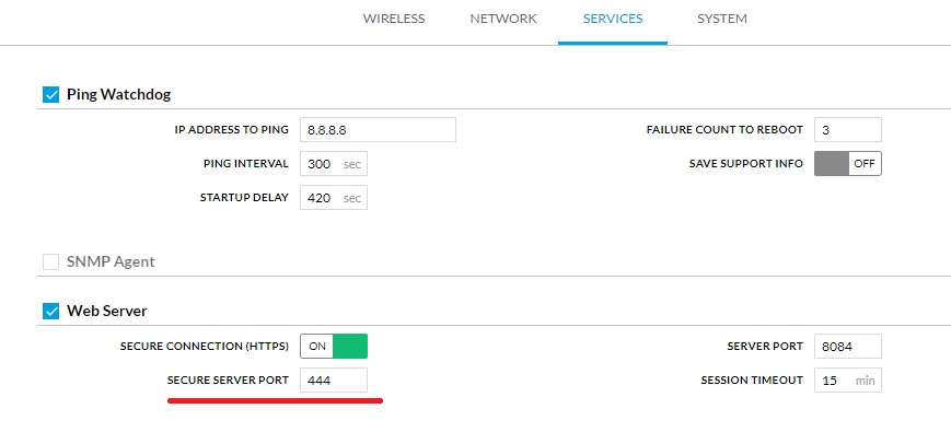

2) Скриншоты настроек 1-ой тарелки, которая поднимает PPPoE с DMZ роутера 192.168.99.100 + проброс порта на 2-ую тарелку, чтоб она была доступна с интернета. Сразу скажу: меняйте стандартный порт у 1-ой тарелки 443 например на 544, а 2-ой на 444.
3) Скриншоты настроек 2-ой тарелки:
4) Скриншоты настроек роутера:
Всё, теперь у нас есть интернет, а провайдер видит только 1 мак адрес.
После всех манипуляций, чтобы попасть на оборудование набираем:
а) Попасть на 1-ую тарелку: https://ваш_ип:544 - обязательно через https
б) Попасть на 2-ую тарелку: https://ваш_ип:444 - обязательно через https
в) Попасть на роутер: http://ваш_ип:9999
