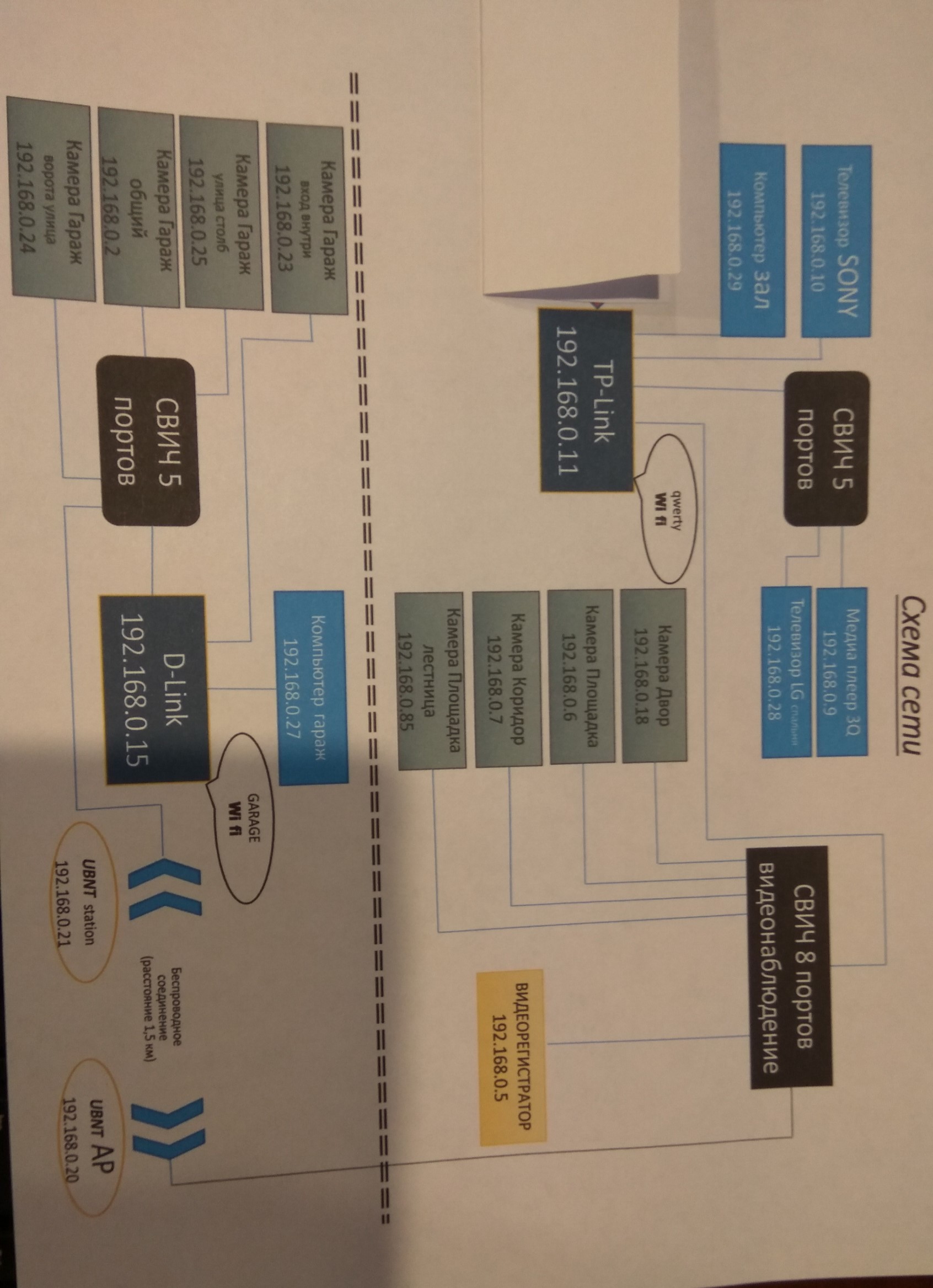

Вот схема сети(как смог)

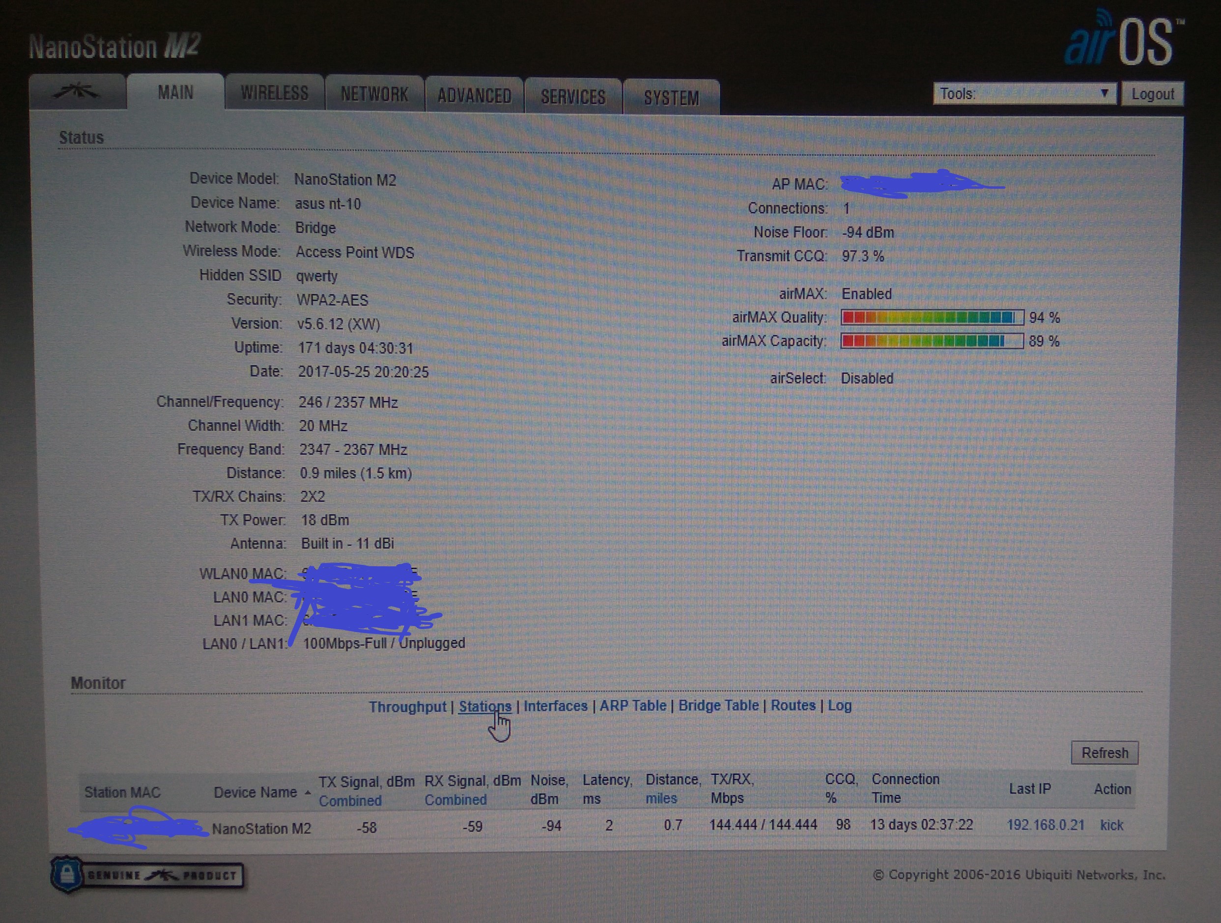

и еше внизу где ip адрес станции написано LAST ip это означает что это фактический адрес антенны или что то другое,подскажите кто знает.Что то задумался об этом.И я как понимаю что антенны не могут работать так: точка доступа имеет адрес 192.168.0.20 станция 192.168.0.21,и при обновлении например станция меняет адрес на 192.168.1.20(например)но они привязаны по мак адресу,то они работать не будут,или я чего то не понимаю.А если адрес будет с подсетью 0 но окончание будет другое(192.168.0.88 как вариант) то приложение UBNT ее увидит в сети.Я правильно понимаю?

это точка которая с адресом 192.168.0.20(стоит дома)

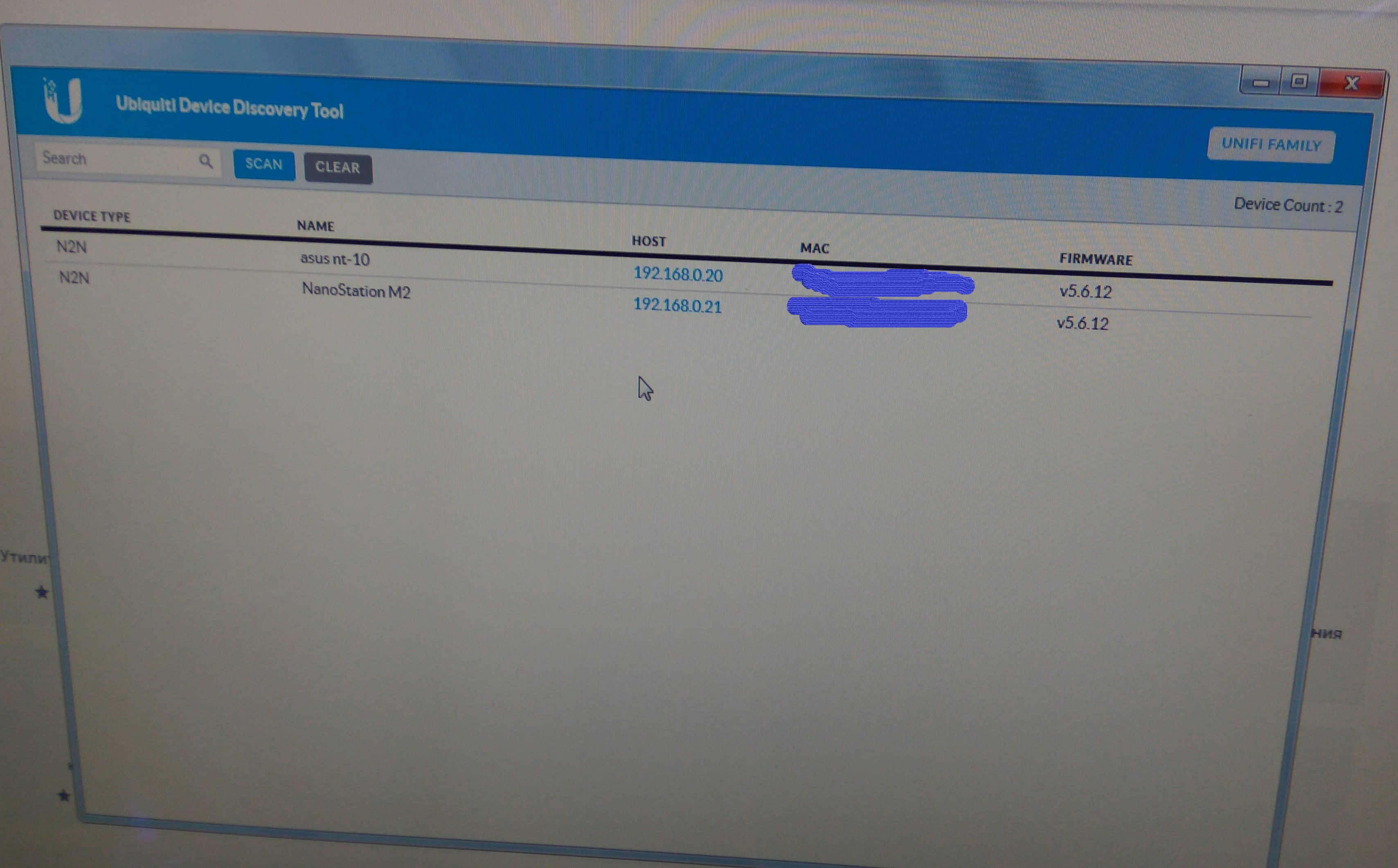

Сегодня заезжал в гараж,быстренько поставил UBNT discovery,на компьютер в гараже,и вот что он выдал.Попробовал зайти из гаража зайти на устройства которые дома всё работает(вижу их и могу зайти)
1.499
243
Вы писали вчера:
У меня в гараже стоит компьютер,подключенный через хаб(камеры,компьютер,антенна)зайти не могу.
Теперь у вас всё работает.
Если проблема со стороны Tp-link - то нужно оттуда искать проблему - или в настройках тарелок.
С "гаража" зайдите на тарелки и посмотрите настройки Network. Может на какой-то из них прописаны НЕ правильные настройки и вы из дома не можете попасть на одну из них.

У вас не понятно, что является шлюзом (слева от Tp-link еще роутер?) и конкретно какие настройки прописаны в Network ВЕЗДЕ. Обновляйте оборудование, у вас очень старая прошивка. Поймите тогда сами, где что у вас прописано шлюзом и как настроены все роутеры. В вашем случае, я бы тогда в настройках тарелок выставил - получать от DHCP - а на роутере (шлюзе главном) закрепил бы их ip.
