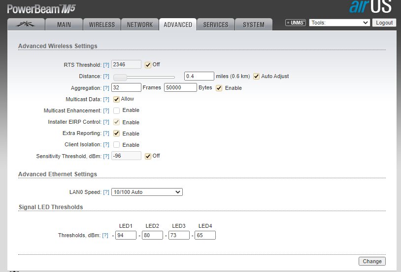

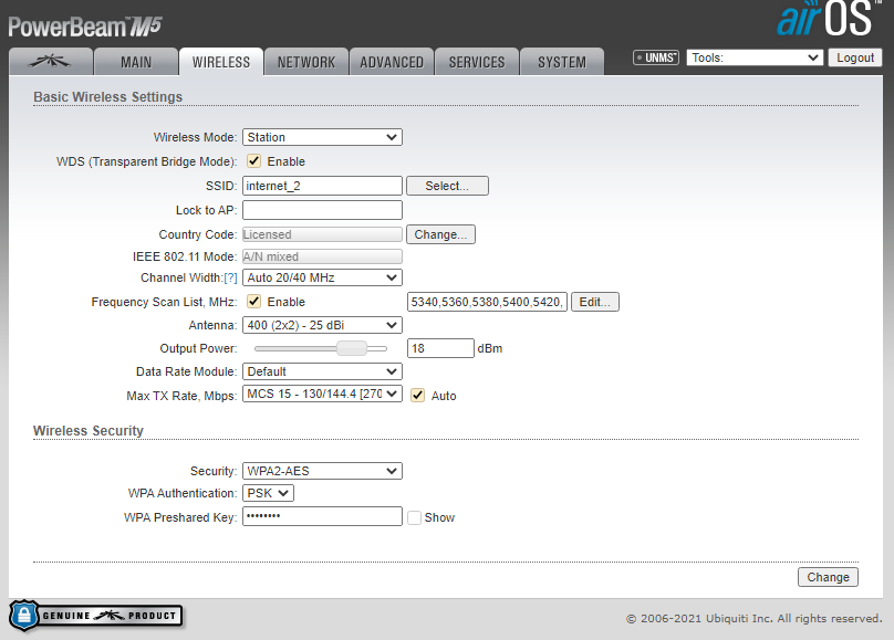

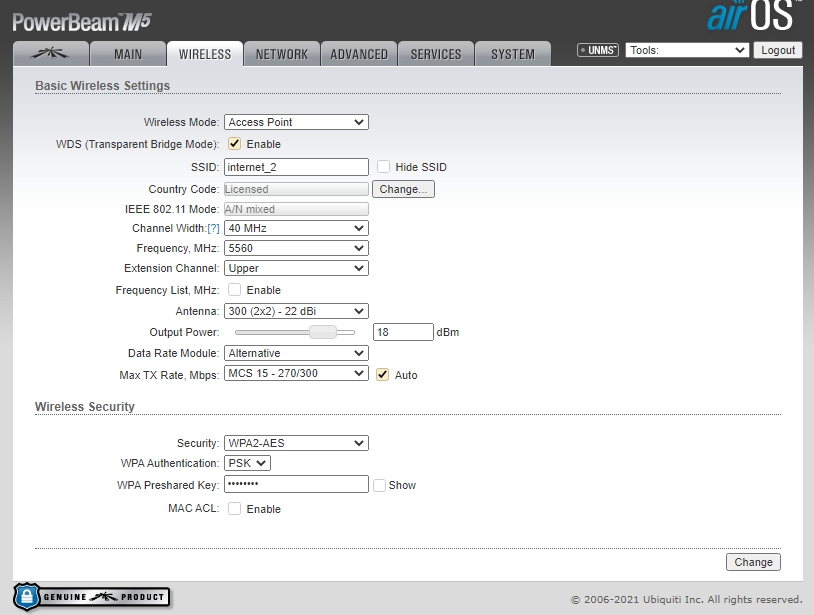

Здравствуйте, ситуация следующая. К микротику подключена антенна powerbeam M5 и работает в режиме станции, к этой станции подключена такая же антенна в режиме точки доступа и передает трафик дальше. Последняя включена в коммутатор и к нему же подключен пользователь, но между ними отсутствует пинг, в чем может быть проблема? Настройки второй антенны в приложениях.
6.405

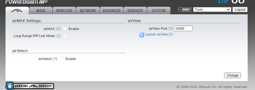

Нужны еще и скриншоты с клиента (станции). И airmax стоит включить.

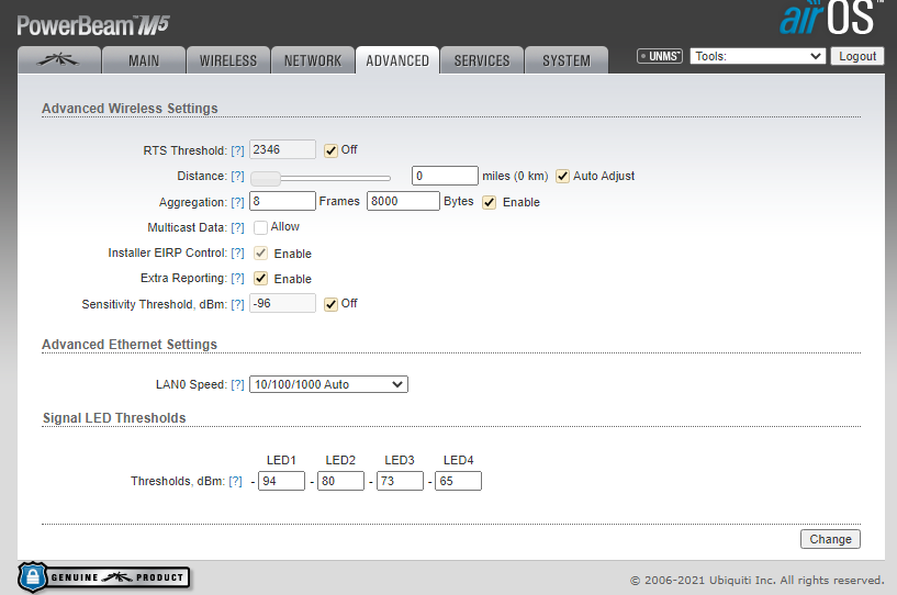

@fAntom Читал, что наоборот аирмакс выключить надо, но не помогло все равно

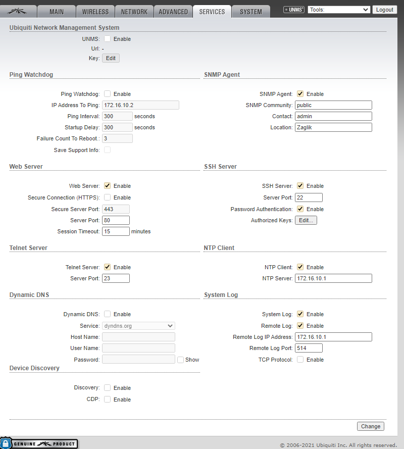

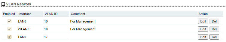

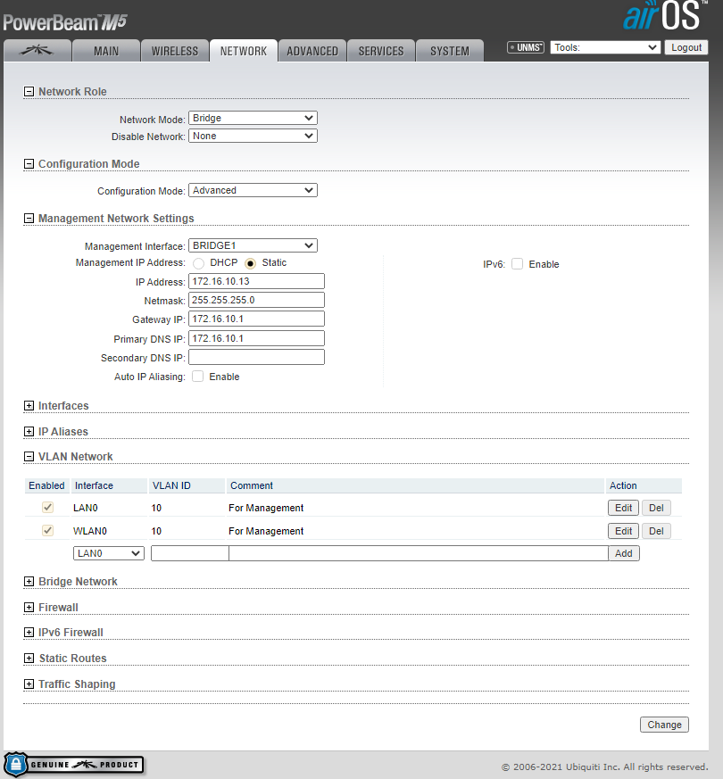

Вот настройки:
6.405

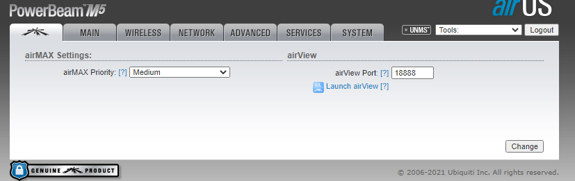

airmax фирменная технология, повышает качество связи между устройствами ubiquiti. Некоторые скоростные режимы доступны только при ее включении (на обоих устройствах радиомоста надо включать).

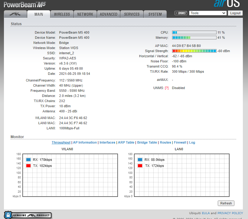

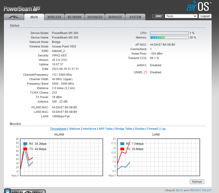

Сделайте пинг с антенны на антенну и speedtest. Если все проходит, проблема не в радиомосте.

Да, антенны видят друг друга и понятно, что не в радиомосте. На микротике созданы VLAN и на каждом свой DHCP-сервер, прописал соответствующий в настройках антенны, но так тоже не работает.
6.405
На той стороне тоже микротик или тупой свич? Попробуйте роли на антеннах поменять, если задающий микротик находится со стороны станции, а не точки доступа . Отсутствует не только пинг, но и связь?
