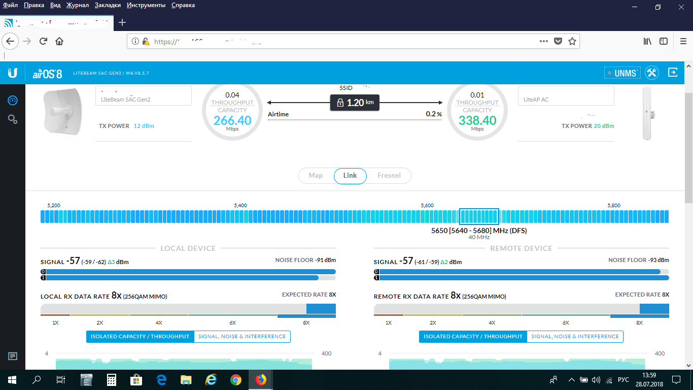

Вот ещё заметил,максимальная скорость между точками 338,40мбит/с. Так и должно быть ? бывает только меньше,больше никогда не видел...

7.276
445
Скорее всего даже ниже, т.к. на LiteBeam указано 266. Идеальной скорости (указанной максимальной) почти не бывает, могут сказываться помехи на линии/зоне Френеля, ширина канала, разные мощности передатчиков. У Вас вполне приличная скорость, многие только мечтают о такой.

Скорость 266,это временная,постоянно меняется,бывает поднимается до 320.А так скорости конечно устраивают,чисто спортивный интерес,почему упирается в 338,40 ? В спецификациях указан стандарт 450+.
Условия у меня практически идеальные,можно сделать скорость и в оба конца 338,40,просто подняв мощность на базе,вот только выше никак не получается,упирается в эти 338,40,как-будто какое-то ограничение...
7.276
445
Попробуйте ширину канала до 80 МГц поднять.
F
Fuks
13 Фев 2018
Из списка максимально только 40 МГц.
