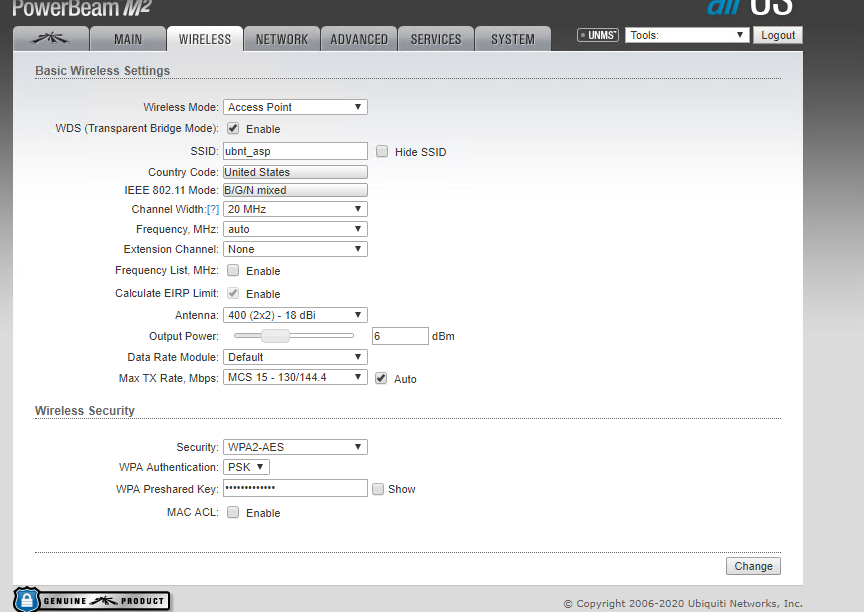

Тут нужны скриншоты с веб-интерфейса (Main и Wireless), если есть конфидициальные данные - затрите на картинке.

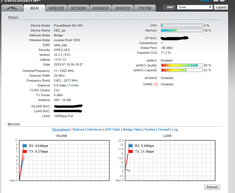

    122,4 KB · Просмотры: 838
    88,1 KB · Просмотры: 780

смонтирован радиомост на устройствах UBNT nanostation m2
На скриншотах Powerbeam. Так на чем собран радиомост?
Нужны скриншоты и со стороны клиента. Из текущих можно предположить, что мощность возможно маловато выставлена. CCQ низкий - помехи в прямой видимости или зоне Френеля, плохая юстировка. Также видно, что кто-то все-таки подключен, т.е. станция (клиент) коннектится нормально?

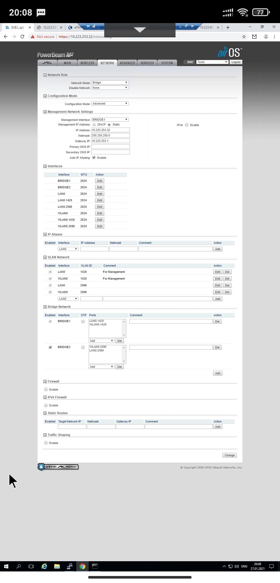

Да тут нужны скрины нетворка а не вайрлесс и майн.
terentevsd
239
Это скрин где есть инет или нет?
Дайте скрин проблемной и не проблемной точки. Укажите кто есть АП кто стэйшен, кто подключен кабелем к инету
Что идет от точки на которой нет инета?
Просто комп, роутер? Какие лановские настройки у этого устройства?

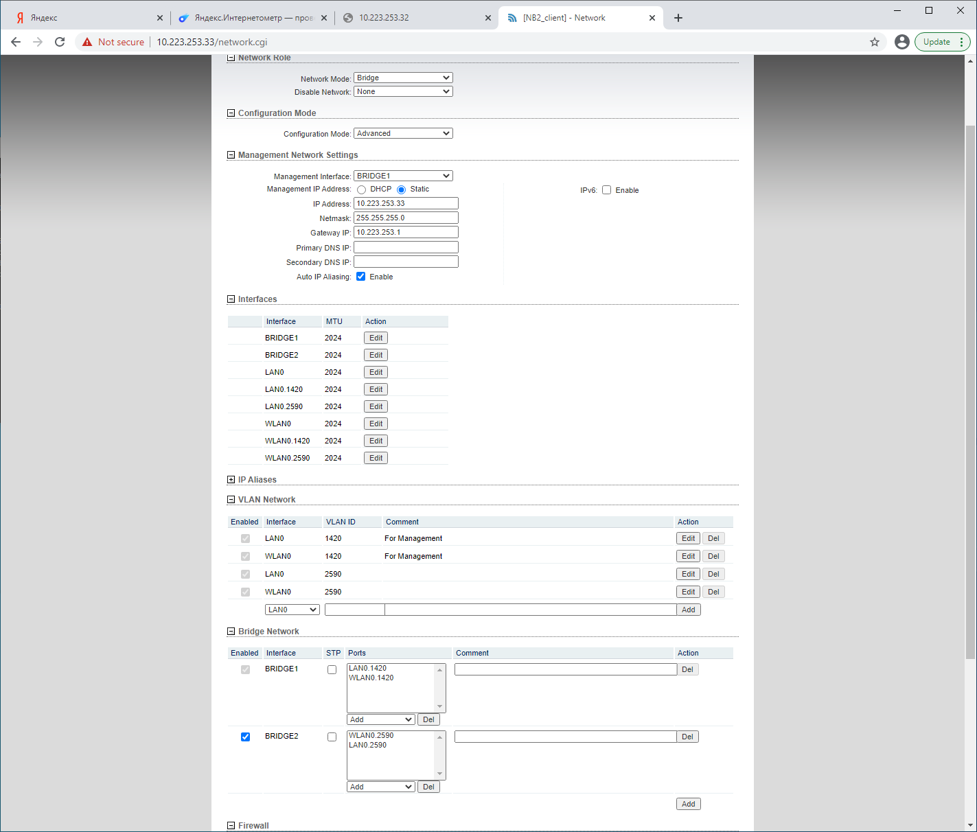

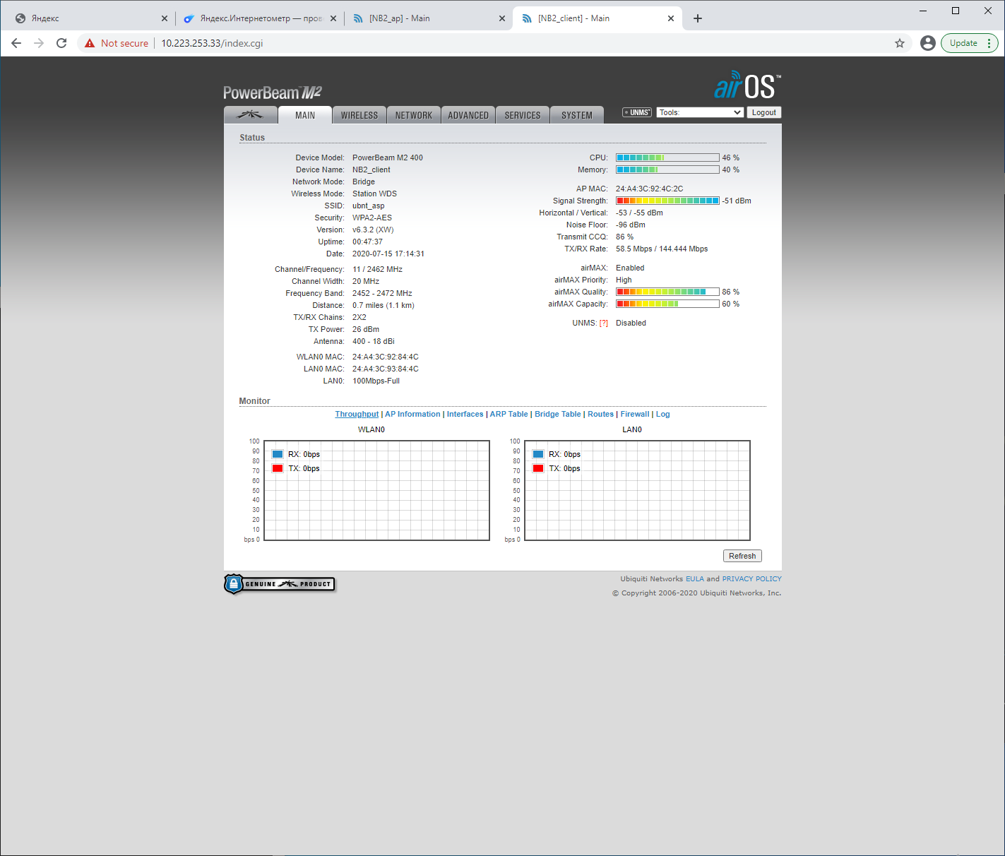

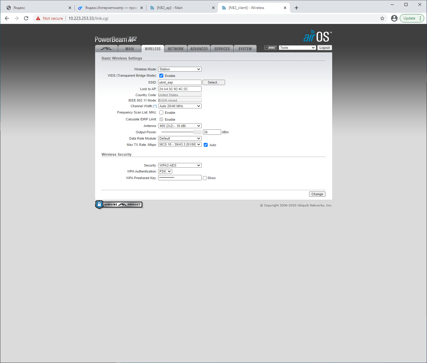

Да вот те же, что я просил и
и эти тоже.

Добрый день, коллеги! Прикладываю клиентский сектор
    78,9 KB · Просмотры: 823
    99,6 KB · Просмотры: 869
    81,8 KB · Просмотры: 855
