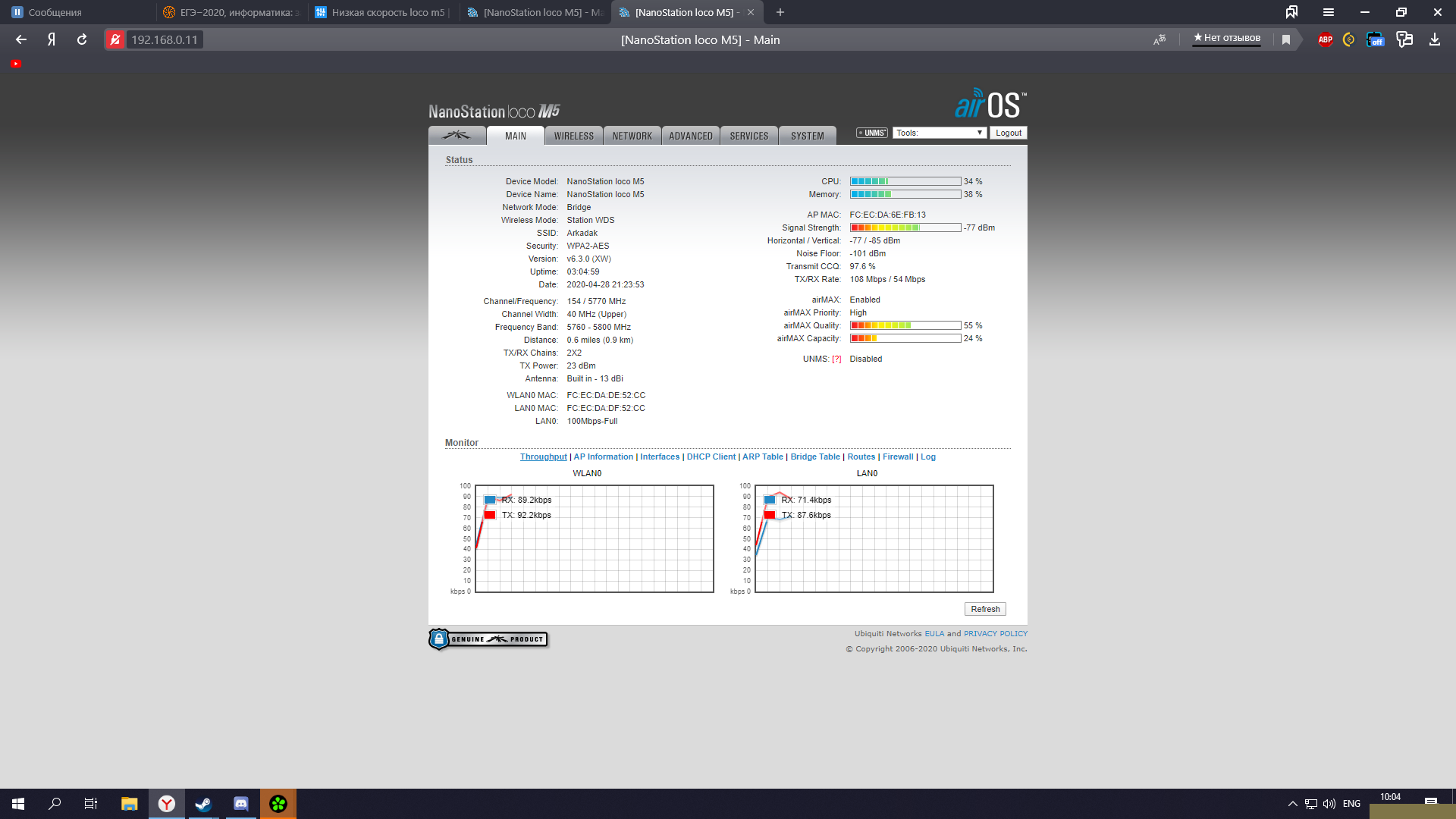

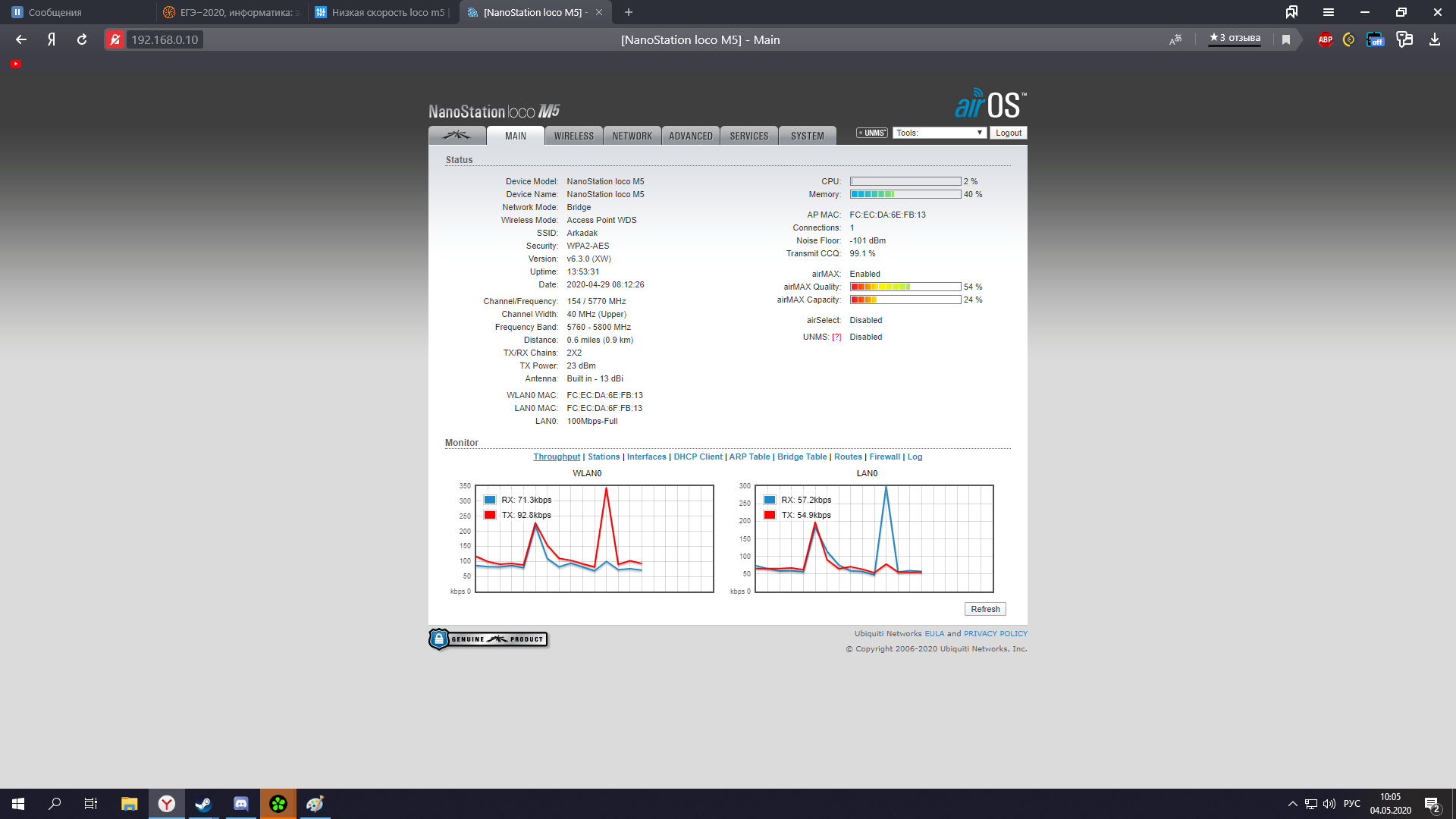

Вот
    141,1 KB · Просмотры: 700
    148,5 KB · Просмотры: 727
    135,5 KB · Просмотры: 768
    120,9 KB · Просмотры: 733

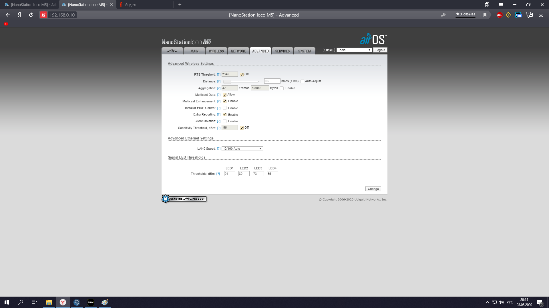

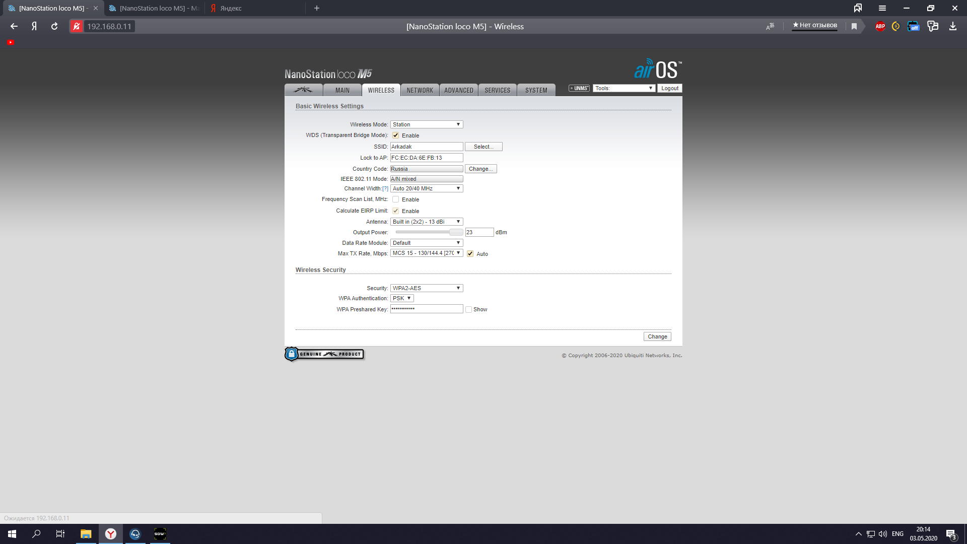

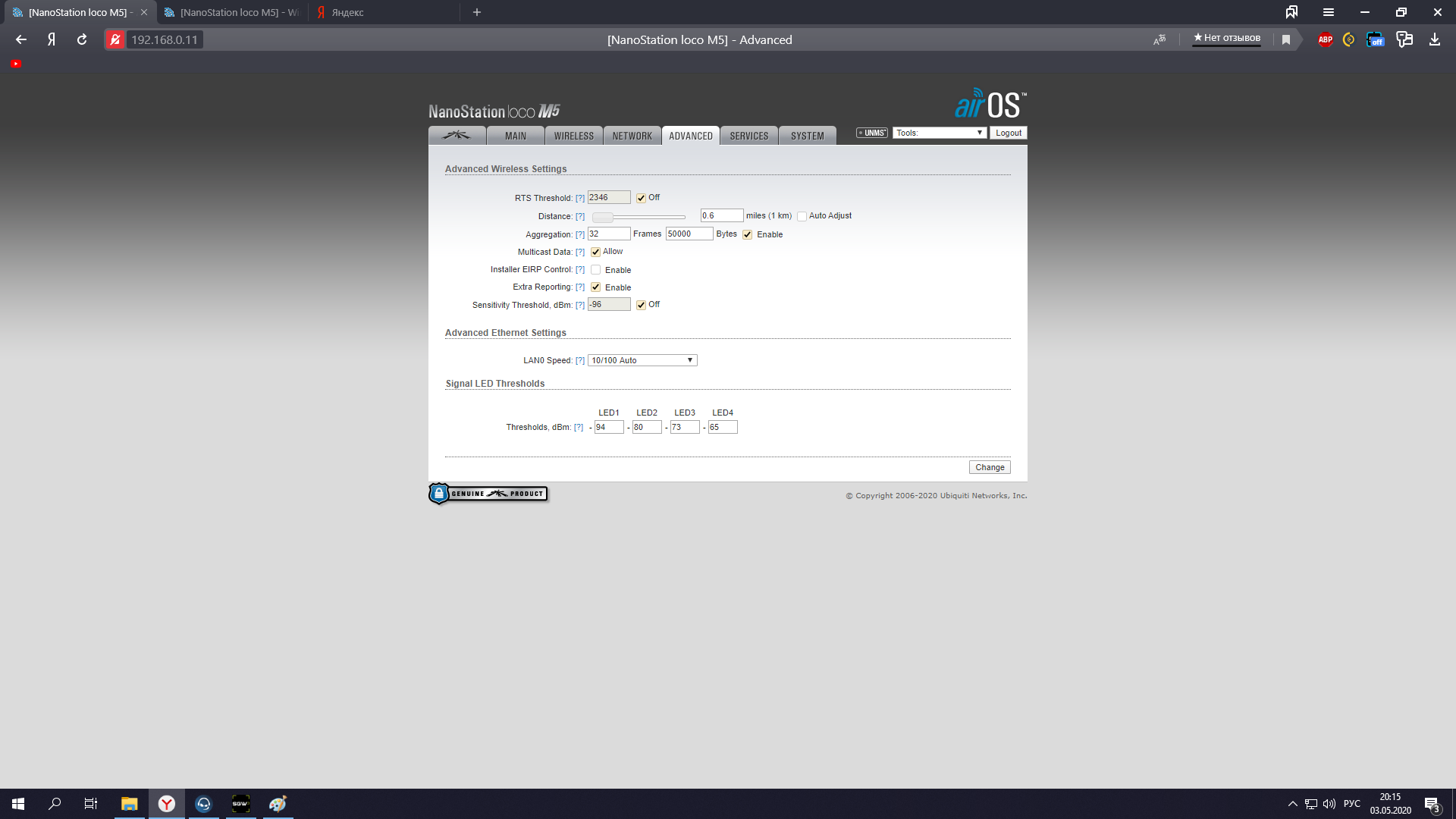

вот
    184,1 KB · Просмотры: 741
    147,3 KB · Просмотры: 764

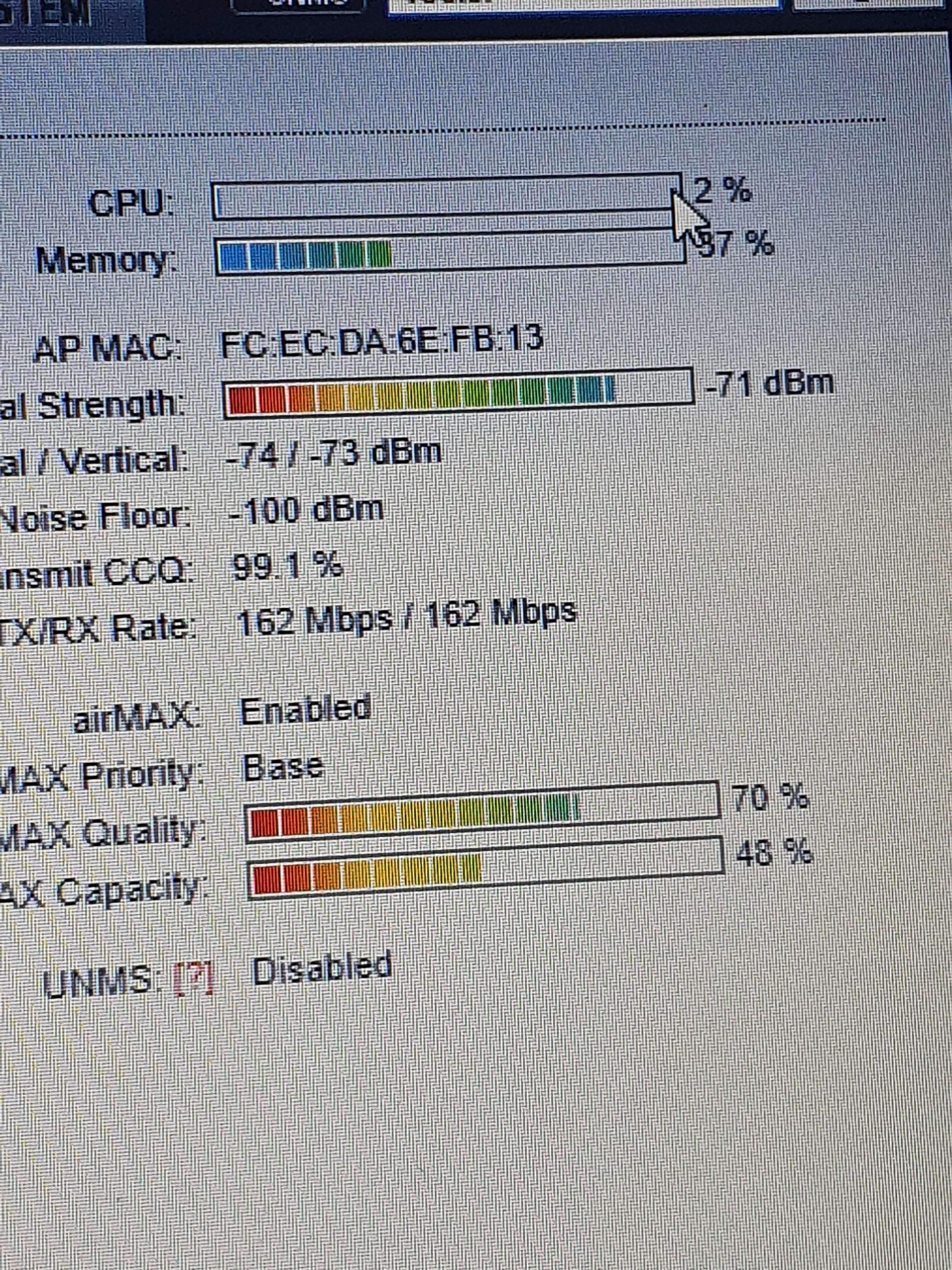

Ну, вообщем. Спасибо огромное за советы. Поднял тарелку высоко над деревьями, сбросил, заного настроил. Итог: все как по тарифному плану. Удачи)
    1,4 MB · Просмотры: 784
