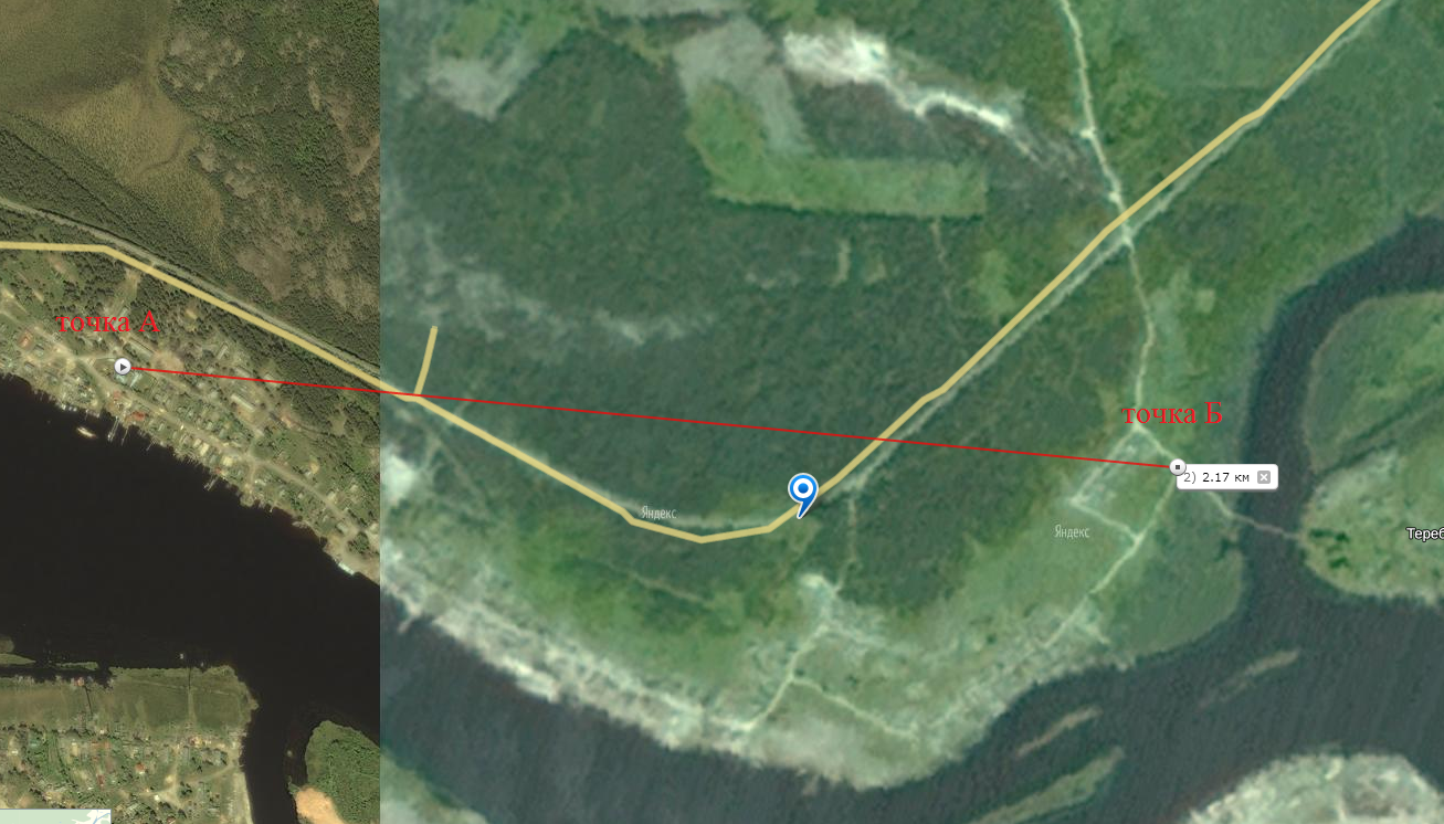

Доброго времени суток.
Заказчик задал непростую задачу. Необходимо установить систему ip видеонаблюдения. Для этого в точке Б размещается 3 в/к все они через свитч объединяются и передаются через наностатион в точку А, где в свою очередь стоит приемная антенна наностатион. Расстояние между точками 2,2 км. по прямой. Проблема возникает в том, что прямой видимости между точками нет. Антенну в точке А можно разметить на высоте 12 метров, в точке Б на высоте 10 м между ними высокий хвойный лес. Вопрос на каком оборудовании от Ubiquiti будет работать данная схема?

Добрый день.
Любое оборудование Ubiquty для стабильной работы требует наличия свободной зоны Френеля. Качество соединения будет зависеть от того какая часть френеля будет свободна от перекрытия деревьями.
Я бы порекомендовал использовать Nanostation M2 или если позволяет бюджет, то NanoBridge M2/PowerBridge M2.
4.157
Да, в таких условиях сложно. Но можно попробовать продукцию 900-ой серии.
Или пробовать "обойти" лес стороной.
