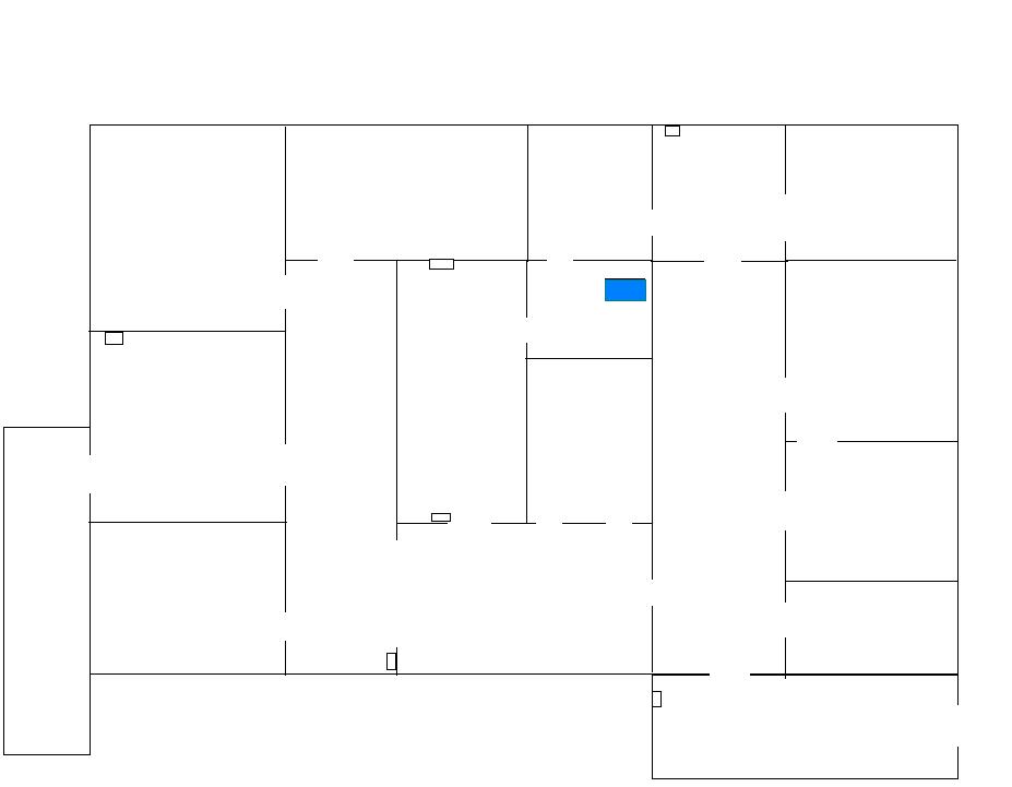

Добрый день всем. Решил не плодить темы а выложить здесь. Есть здание (план на картинке), также купили Ubiquiti NanoStation2. Цель - покрыть все здание одним Wi-fi. Квадратики на схеме - розетки кабелей, большой голубой квадрат - узел коммутации на базе HP V1905-24-PoE (питать точки я так понял по PoE нельзя, поэтому будут стоять с родными блоками питания). В середине зал для конференция (розетки использовать нежелательно). Как бы настроить NanoStation2 так, чтоб они все объединились в одну сеть (чтоб видно было только одну сеть)?
П.С. Извините, может вопрос чайника, но не приходилось настраивать одну сеть из нескольких точек. Здание (примерно) 50х70 метров. Здание кирпичное, стены 15-30 см.
Снаружи есть камера Wi-fi на D-link. Также есть камеры PoE и еще будут подключаться.
Пипец. Не здание а лабиринт блин.
Для начала поменяйте наносы на UniFi или PicoStation.
Nanostation очень даже хорошо питаются от PoE свитча.
Алекс
10 Апр 2013
Это да.
ну как бы нано брали, чтоб стены пробить можно было и если что - подключить камеры Wi-Fi. На них разве нельзя (или вы имеете ввиду направленность антенн)?
Не смог их запитать от V1905-24-PoE, давал другому человеку - он тоже не смог, нашел, что на нано используется PPoE, а это немного другой принцип.
4.157
Мощность у них у все практически одинаковая. круговая направленность в вашем случае будет удобнее. Узкая удобна при построении мостов или когда клиенты примерно по прямой находятся.
Тут еще один момент, я о нем постоянно напоминаю/говорю: то что вы передадите сигнал далеко/можно/пробьете свинцовую стену - не говорит о том что конечный клиент будет хорошо работать. Т.е. если клиент это ноутбук и .т.д. увидит сигнал от точки, еще не факт что он сможет отправить ответный сигнал, его передатчика может просто не хватить. А потому каждая сеть индивидуальна. + количество клиентов на точку, как правило не больше 20-30.
