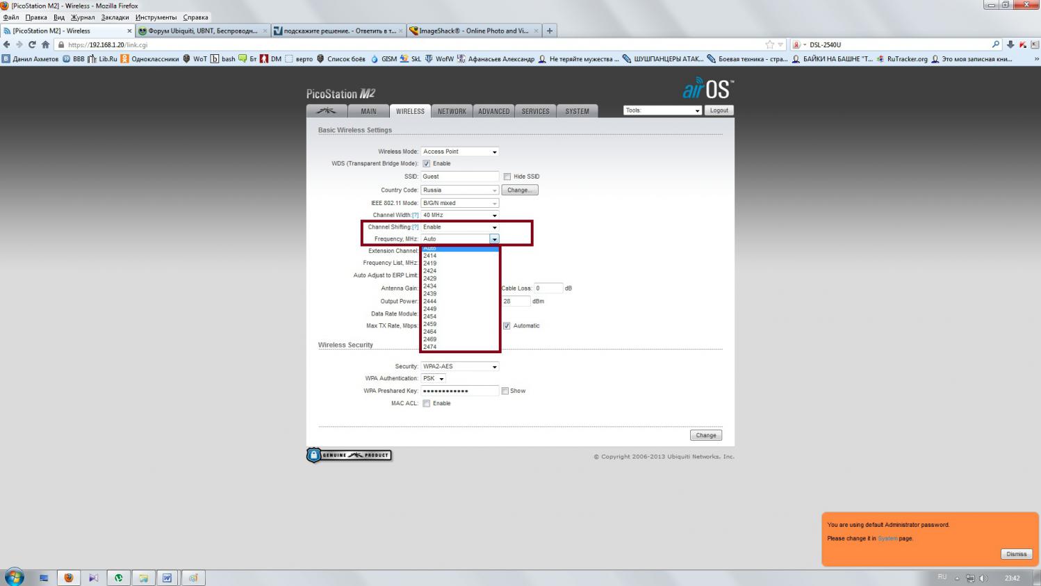

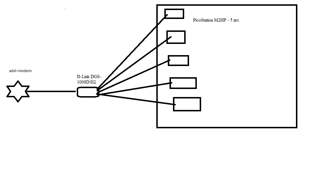

Возник сразу еще такой план начальство требует "бесшовной сети" с одним ssid на другом корпусе пансионата. как показано на схеме
по нескольким этажам и крылу здания (самое длинное плечо кабеля 30м.) думаю поставить picoSt.
1. думаю в качестве маршрутизатора взять D-Link DGS-1008D/H2, к нему приходит на аплинк интернет, picost в режиме AP WDS/bridge раздаёт по wifi(vlan).
Вопрос (чесно не очень понимаю) как выставить и где каждой станции разные частоты. Я так подозреваю что за частоты отвечает эти выделенные закладки
Подскажите пожалуйста.
