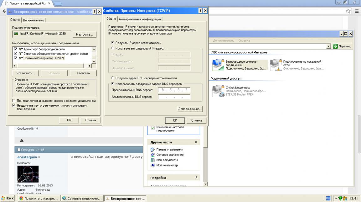

Пикостейшен к ноут буку подключен через вай фай, а к наностейшен проводом и в пикостейшен выставлен PPPoe. Вот протокол 6.jpg. С такой настройкой есть интернет и все хорошо работает , но стоит поставить галочку автоматически получать адрес днс и все интернет не работает.
4.157
ну т.е. у вас компутер просто не получает IP DNS сервера. поставьте соответствующую настройку на Пике.
дайте скрин вкладки Network

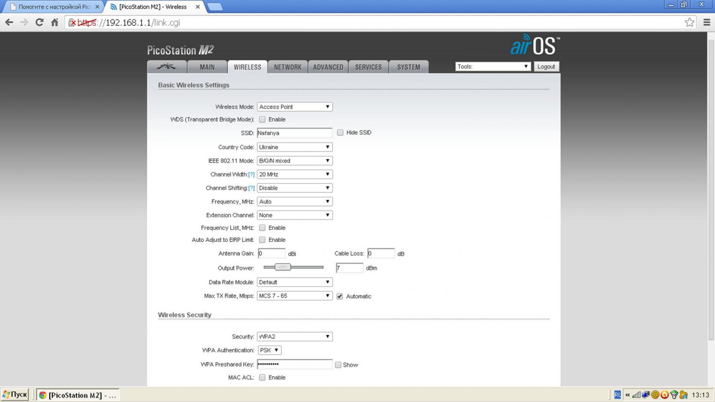

Ну т.е. все что выше сказали, теперь нужно серьезно воспринять и проанализировать. Опять же, в какое время уменьшается мощность сигнала?
И еще, как настроена Пика, мощность на ней какая установлена - если максимальная - то не далеко и до нулевой мощности.
