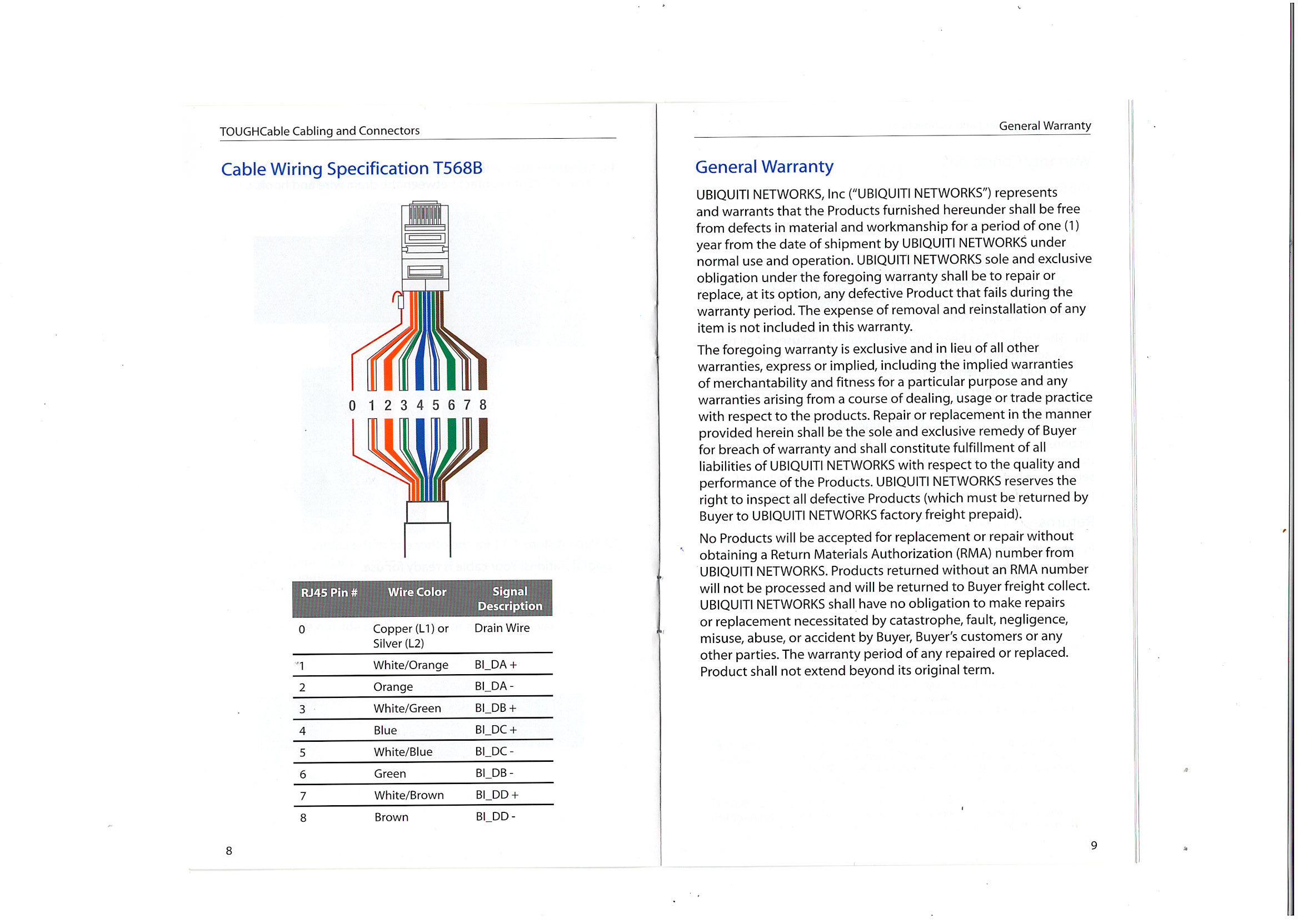

Скажите как правильно обжать коннекторы к витой паре (цоколёвка ) ?

Проложил витую пару, обжал коннекторами как вы подсказали , но только не как не смог запустить UniFi-installer.exe.
