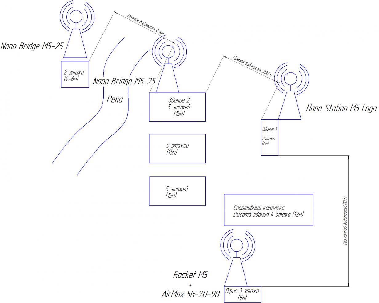

нужна помощь с выбором оборудования, задача следующая. прикрепляю схему для наглядности. есть три здания, которые необходимо соединить в одну сеть. в здание «офис» локальная сеть из 5 компьютеров + интернет проводной от провайдера. необходимо осуществить раздачу интернета от здания «офис» на «здание 1» и на 2-ух этажное здание, находящееся на расстоянии 15 км. двух этажное здание находится в прямой видимости со «зданием 2», на котором планируется установка моста. также необходима замена dir-615 на более надёжный wi-fi маршрутизатор, желательно в 19’’ стойку.

нормально подобрали. только я, наверное, подключил бы все последовательной цепочкой. что бы скорость в каналах не резалась.
т.е. офис (точка на прием/передачу)<->(точка на прием/передачу)здание1(точка на прием/передачу)<->(точка на прием/передачу)здание2(точка на прием/передачу)<->(точка на прием/передачу)здание3

Ок, спасибо за совет, если честно первый раз буду иметь дело с такой задачей. Если не сложно подскажите какой маршрутизатор подобрать для офиса, нужен Wi-Fi в офисе, возможность настройки VPN, монтаж в 19" стойку (это не принципиально, но желательно) и если есть такая возможность настройки равномерного распределение скорости wi-fi соединения, чтобы например, качающий через торент пользователь не забивал весь канал обрезая скорость всем пользователям.

Ещё один момент, ничего, что антенна здания 2 будет смотреть в противоположную сторону от антенн здания "офис" и "здания 1"

ну как же ничего - она же у тебя направленная, соответственно куда направишь туда она и передает/принимает.
Если бы была круговой направленности, то неважно - хотя не совсем так.

Получается, что моя схема не будет работать, антенна "здания 2" не будет видеть антенну "здания 1" при подключении последовательной цепочкой, а если подключать как на моей схеме, то "здание 2" не будет видеть здание "офис". Или есть вариант, что антенна "здания 2" попадёт в радиус действия антенны airmax 5g-20-90 на здание "офис". Если данная схема не будет работать, подскажите какой вариант можно использовать, чтобы реализовать задачу.

вот тоже самое, только подробнее:
офис (точка1 на прием/передачу)<->(точка2 на прием/передачу)здание1(точка3 на прием/передачу)<->(точка4 на прием/передачу)здание2(точка5 на прием/передачу)<->(точка6 на прием/передачу)здание3
итого 6 вифи устройств.
можно попробовать все это соединить многоточкой при прямой видимости:
офис-здание1
офис-здание3
но тогда скорость с офиса соответственно будет делиться примерно поровну на всех клиентов
