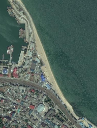

День добрый!
Хотим организовать wi fi доступ к интернету на пляже.Длина побережья пляжа около 700 м. Ширина в самом широком месте около 60 м.
Планируемая схема работы такова: к одной точке будет подведена "выделенка", а далее отдыхающие должны получать инет по wi fi. Доступ будет предоставляться по паролю. У каждого подключившегося клиента должно быть ограничение макс. скорости. Клиент приходит на пляж, видит wi fi сеть, но при попытке подключиться его должно кидать на страничку, где отображается информация о том, как можно получить доступ.
Бюджет 50 т.р., можно и больше (если есть необходимость). Какое оборудование будет оптимальным при такой схеме работы? К какой точке лучше подводить "выделенку"?
