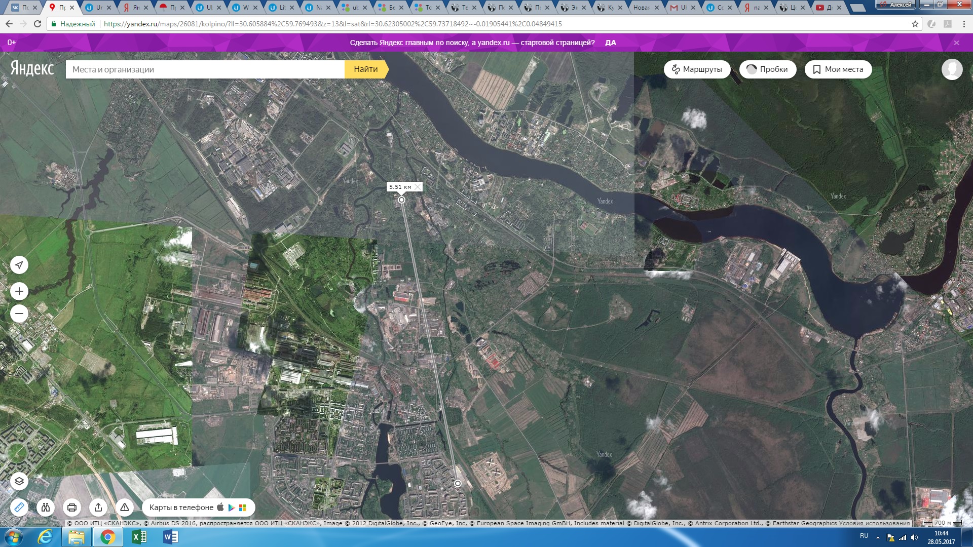

Всем добрый день! Есть необходимость перекинуть интернет из кв. на 9 этаже в городе ( при необходимости можно поднять антенну на 12 этаж) расстояние до дачи 5,5 км в прямой видимости не вижу, на даче могу поставить антенну на высоту 12 метров, по прямой, зданий выше 3х этажей нету, в наличии имеется две антенны nanostation m5 хватит ли их для передачи сигнала ?
Или на доме ставить что то помощнее а на даче использовать nanostation m5
Интернет в квартире 250 MB/с (оптика) естественно хочется передать максимум)))
