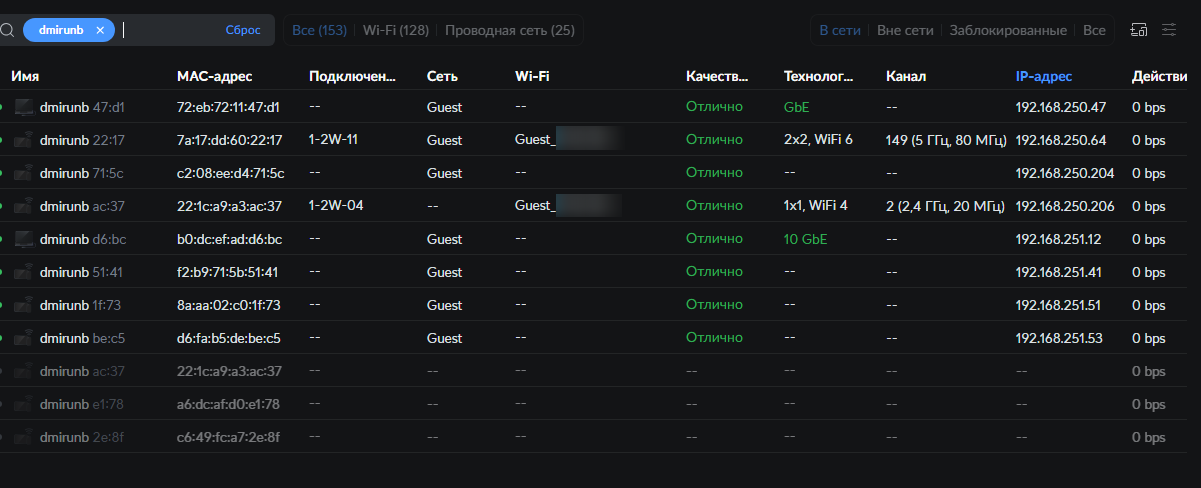

Проблема моя в следующем:
- не всегда устройства подключаются к гостевой сети, иногда вообще не подключаются, но при этом я вижу их в клиентах, и одно устройство может быть подключено одновременно несколько раз
- устройства, которые подключаются к офисной сети, берут какие то свои айпишники, не те, которые им выдал DHCP сервер. и из-за этого я вижу в DHCP статус BAD_ADDRESS, а в клиентах совсем не то сопоставление выданного адреса.

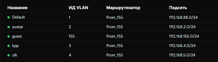

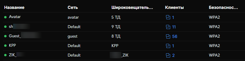

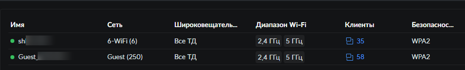

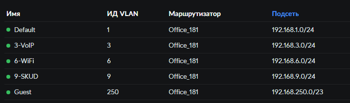

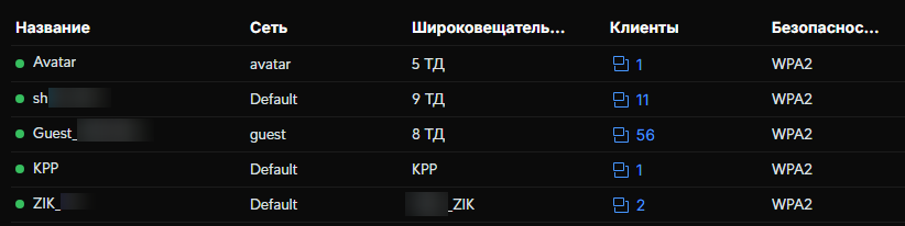

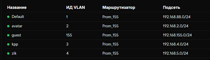

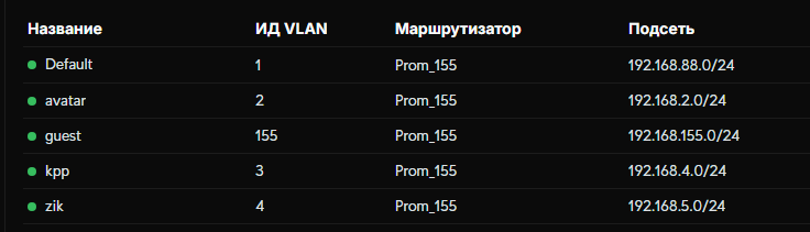

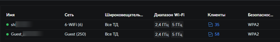

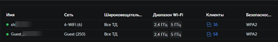

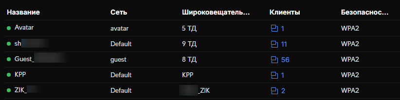

Может ли быть проблема в том, что у меня дефолтная сеть отличается от той, где DHCP расположен?
Вот при такое схеме сете - наблюдаются проблемы, DHCP сервер имеет адрес 192.168.8.100

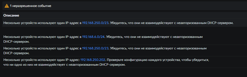

При этом чисто WiFi сети настроены только на 2 сети, но там вечный конфликт, как я сказал - гости не всегда могут подключиться

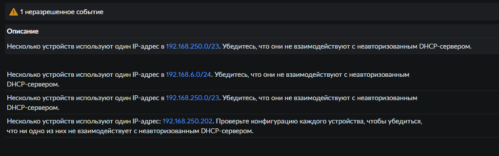

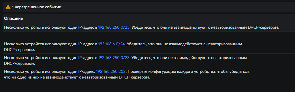

Плюс в журнале постоянно такие уведомления, что конфликт, как он происходит - я не понимаю...

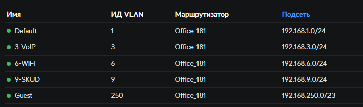

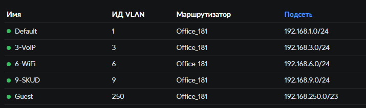

А вот при такой схеме - все хорошо. DHCP сервер имеет адрес 192.168.88.1

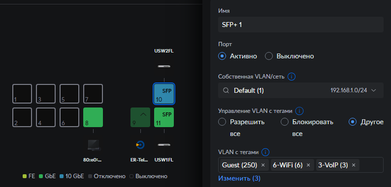

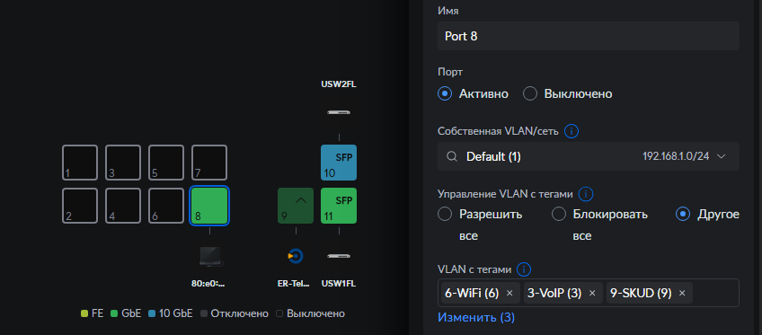

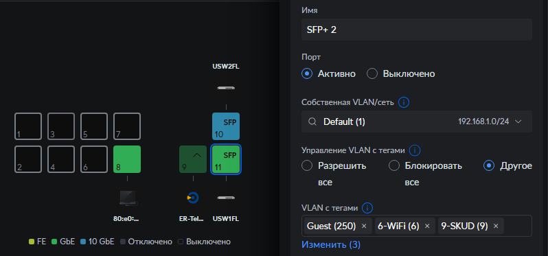

у меня 8й порт смотрит чисто в локальную сеть. где и находится DHCP сервер на W2019 с адресом 192.168.8.100 (это указано в ретрансляции)
8й порт настроен с тегами, как в скриншотах указано. VLAN с тегом гостевой сети не идет в локальную сеть. конфликта не может быть
10й и 11й порты идут по оптике на USW Pro 24, к которым и подключены тарелки. настройка портов такая же как и 8го.
непосредственно на USW Pro 24 порты настроены через профиль портов Ethernet

DHCP в сети 192.168.8.0 - а где на UDM такая сеть?
D
DIT
20 Июн 2024
41
37
на UDM 192.168.1.3/24
8й порт (192.168.1.3/24) UDM идет в ядро сети, у которого адрес на 1 VLAN 192.168.1.1/24. и на ядре адрес на 8 VLAN 192.168.8.1/24.
Уже от туда ядро и смотрит в DHCP на 192.168.8.100
