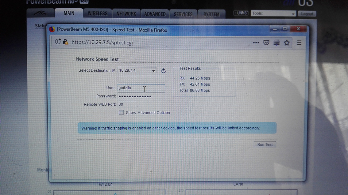

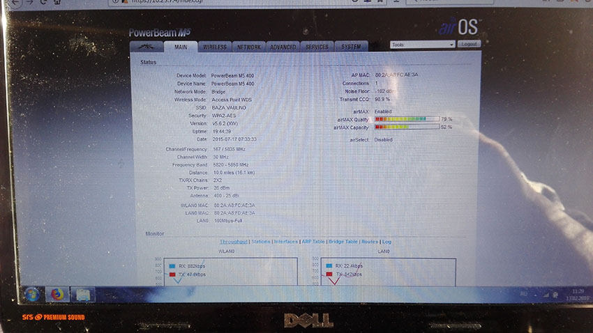

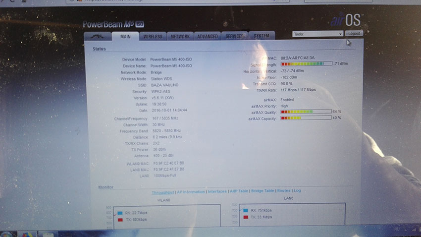

Добрый день . Прошу помощи , во уже как пол году не могу найти проблему . Стоит радиомост PowerBeam M5-400 ( AP ) и PowerBeam M5-400 ISO ( station ) .
Связь устойчивая , частоту выбрал без помех , TX и RX 117/117 mbs ( если делаю ширину канала 40 Mhz то TX и RX 220/220 mbs )
тестирую на speedtest напрямую в компьютер без роутера : входящая 50 mbs иходящая 5 mbs
что уже только не пробовал , и с ноутом залезал на крышу где ( AP ) вставлял провод с POE адаптера в сетевуху ноута , мерил speedtest 100mbs входящая и исходящая , Также перепробывал все частоты менять , а результат то же ...
может в прошивке дело или еще что ... помогите советом . скрины прикладываю

есть еще скрины? меня смущает что у тебя там разное расстояние. мне кажется нужно отстроить направление ИСО антенны. А еще залей прошивку одинаковую.

Сейчас расстояния одинаковые , забыл поставить галочку на Auto Adjust

перепрошился на Version: v6.1.9 (XW) обе антенны . Результат то же 50 мбс входящая и 5 мбс исходящая ... может потому что одна антенна
Device Model: PowerBeam M5 400-ISO , а другая Device Model: PowerBeam M5 400 ?

А что вы хотите на сигнале -71дбм? У вас канальные скорости 117/117. Энергетика линка НЕДОСТАТОЧНА, 50 мегабит на данном подключении очень хороший результат. А 5 в обратную сторону - курите трассу, помехи,ставьте вместо исо узконаправленый бим. В любом раскладе на таких данных больше 15-20 в обратку не потяните, даде если выберете лучший канал.
Только увидел расстояние между точками. Вас особо и мост бим-бим не спасет. Выжмете сигнала -65-69 дбм. Скорости особо не добавится. Вам нужны либо рокеты, но опять же длина линка некислая.либо что-то из ac.
Я бы построил такой линк на ldf 5ac + 120см параболы. Тогда можно задумываться о 100/100

Не должно это влиять, характеристики у них сходные. Попробуйте ширину канала 20МГц поставить.
поставил 20 МГц результат 25 мбс входящая и 4.5 исходящая .. результат тот же ((( Самое интересное что я тестирую скорость между антеннами на ширине канала 30 МГц то получается синхронный канал 42/42 мбс
