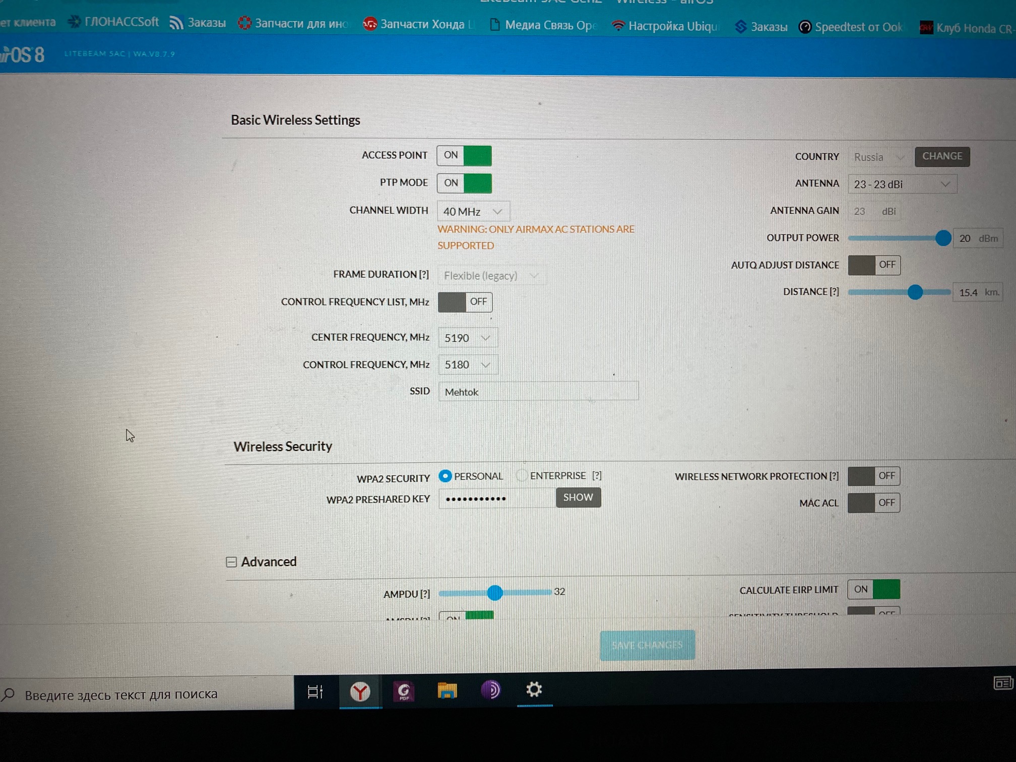

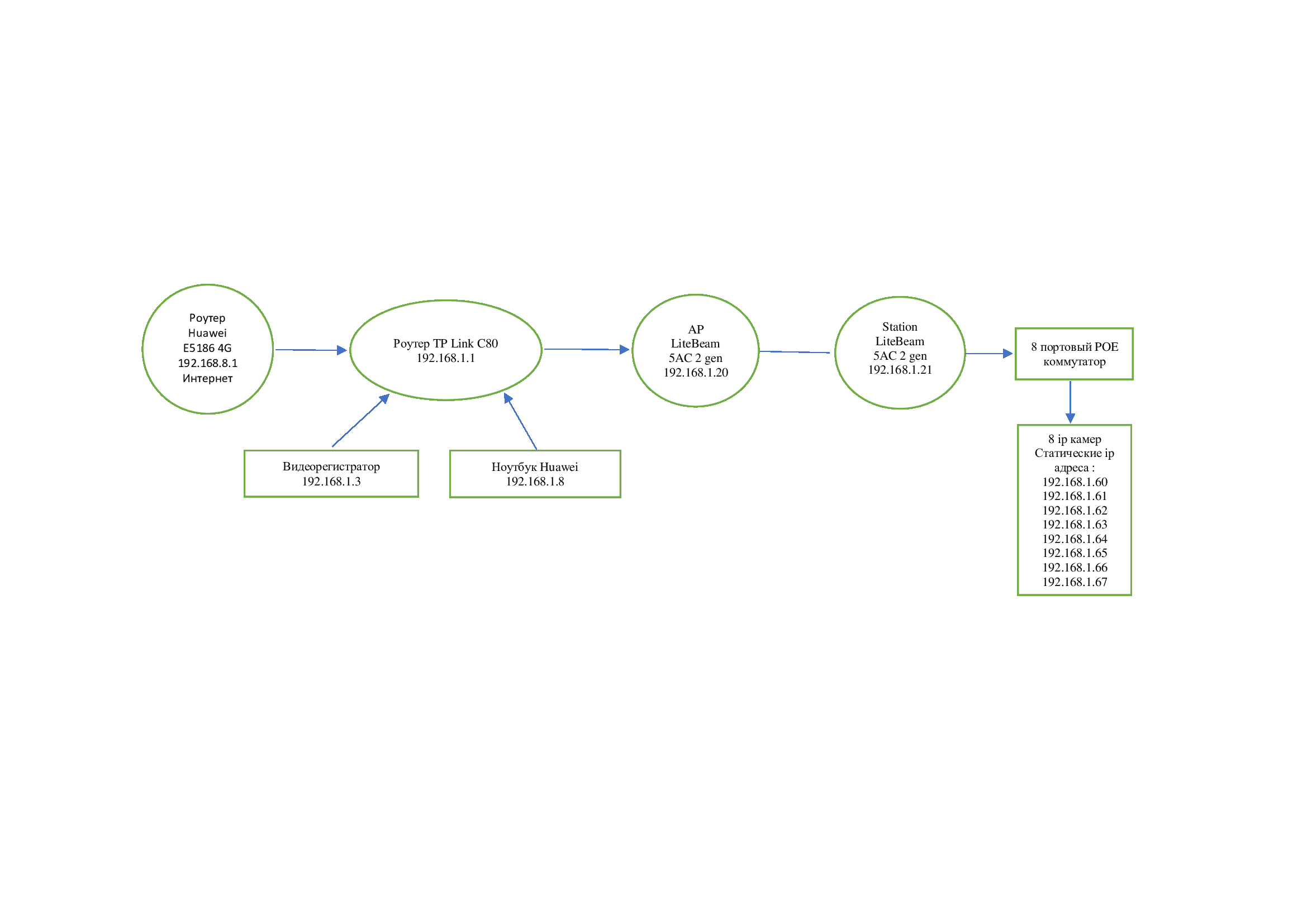

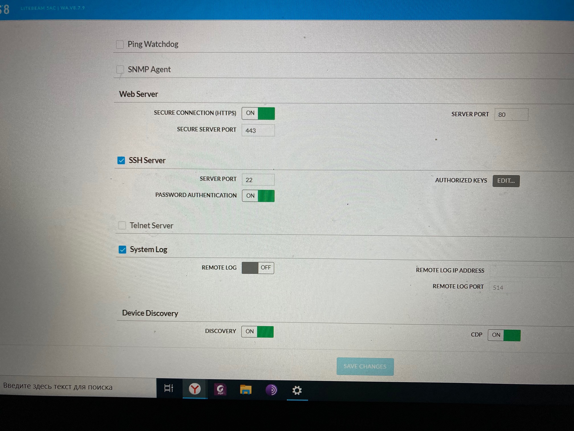

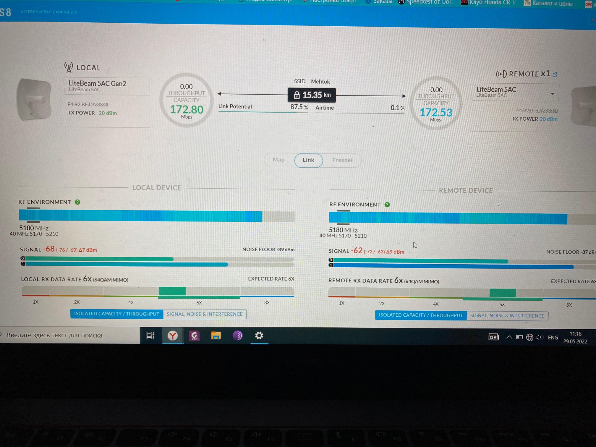

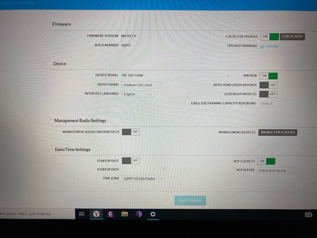

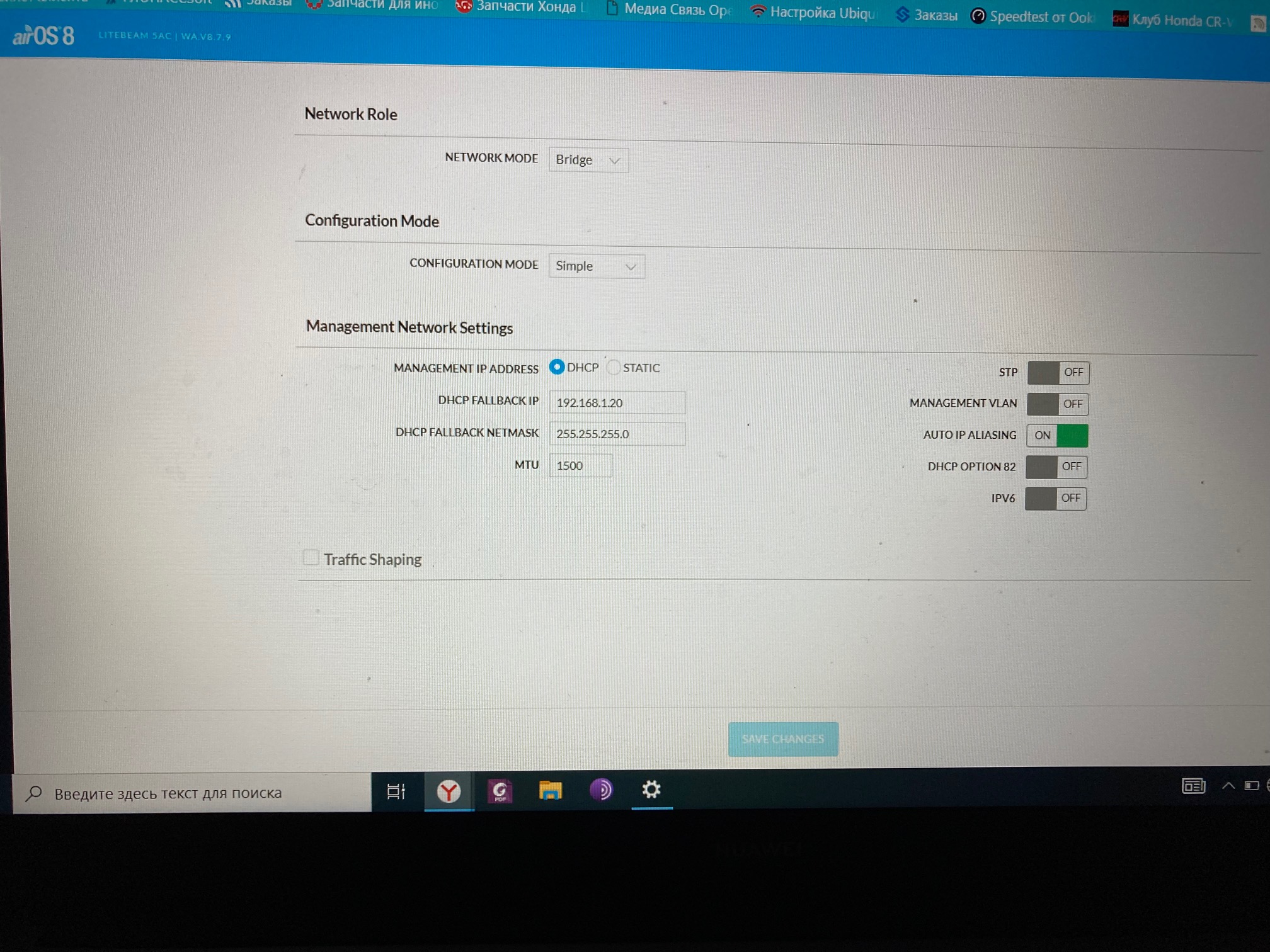

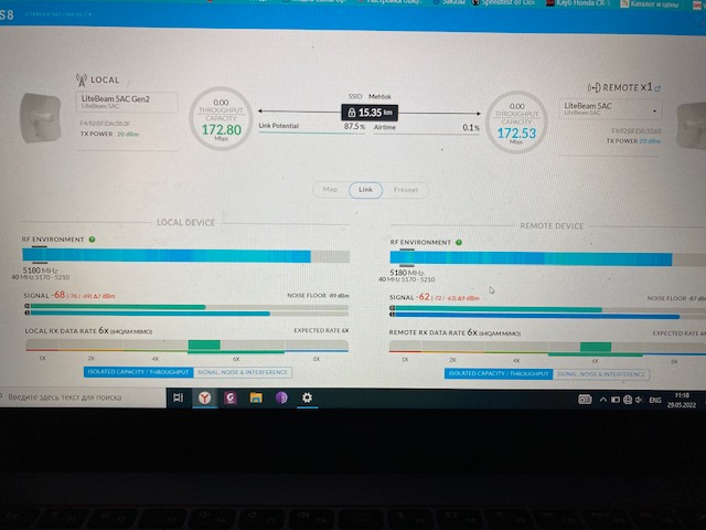

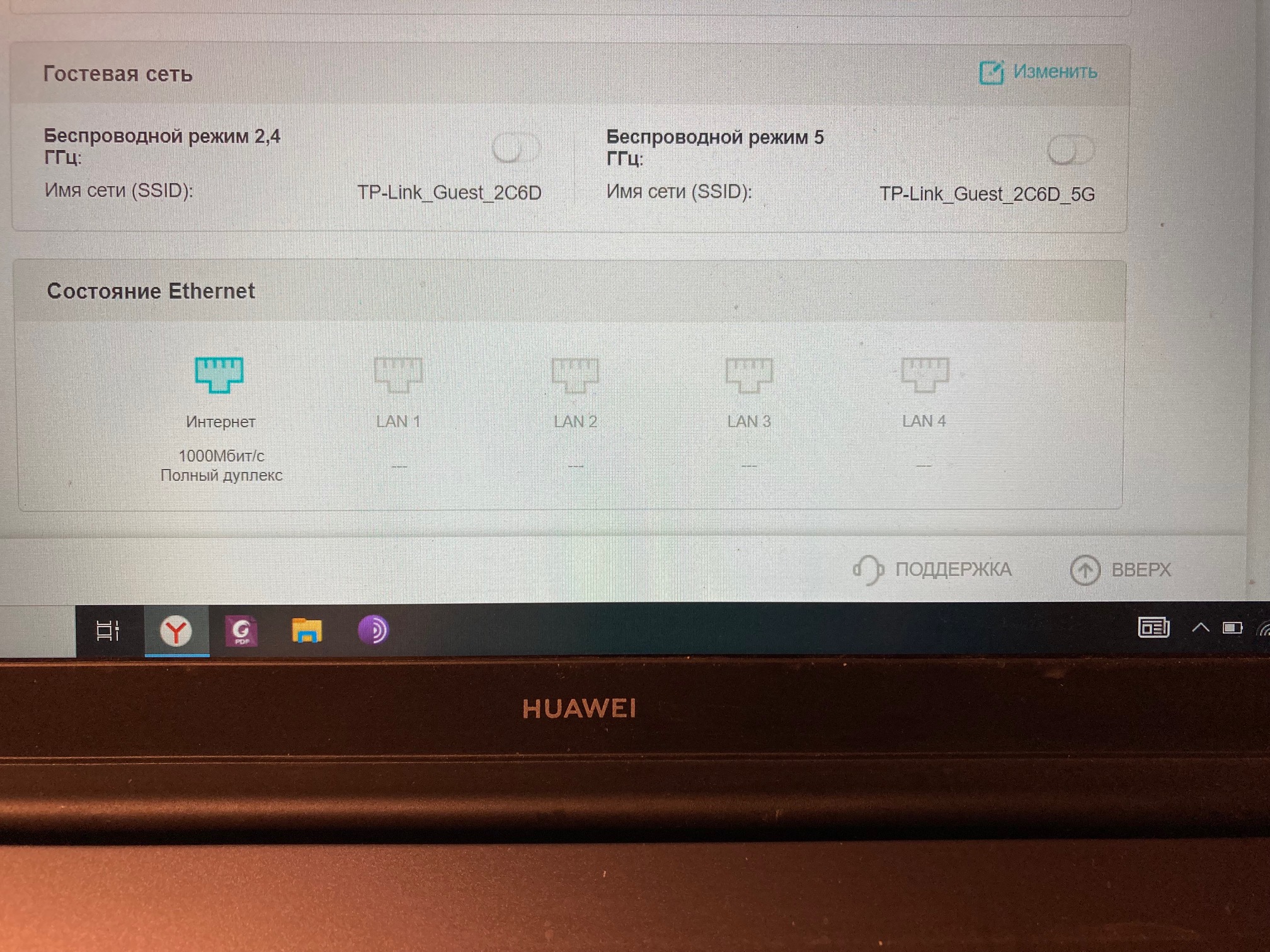

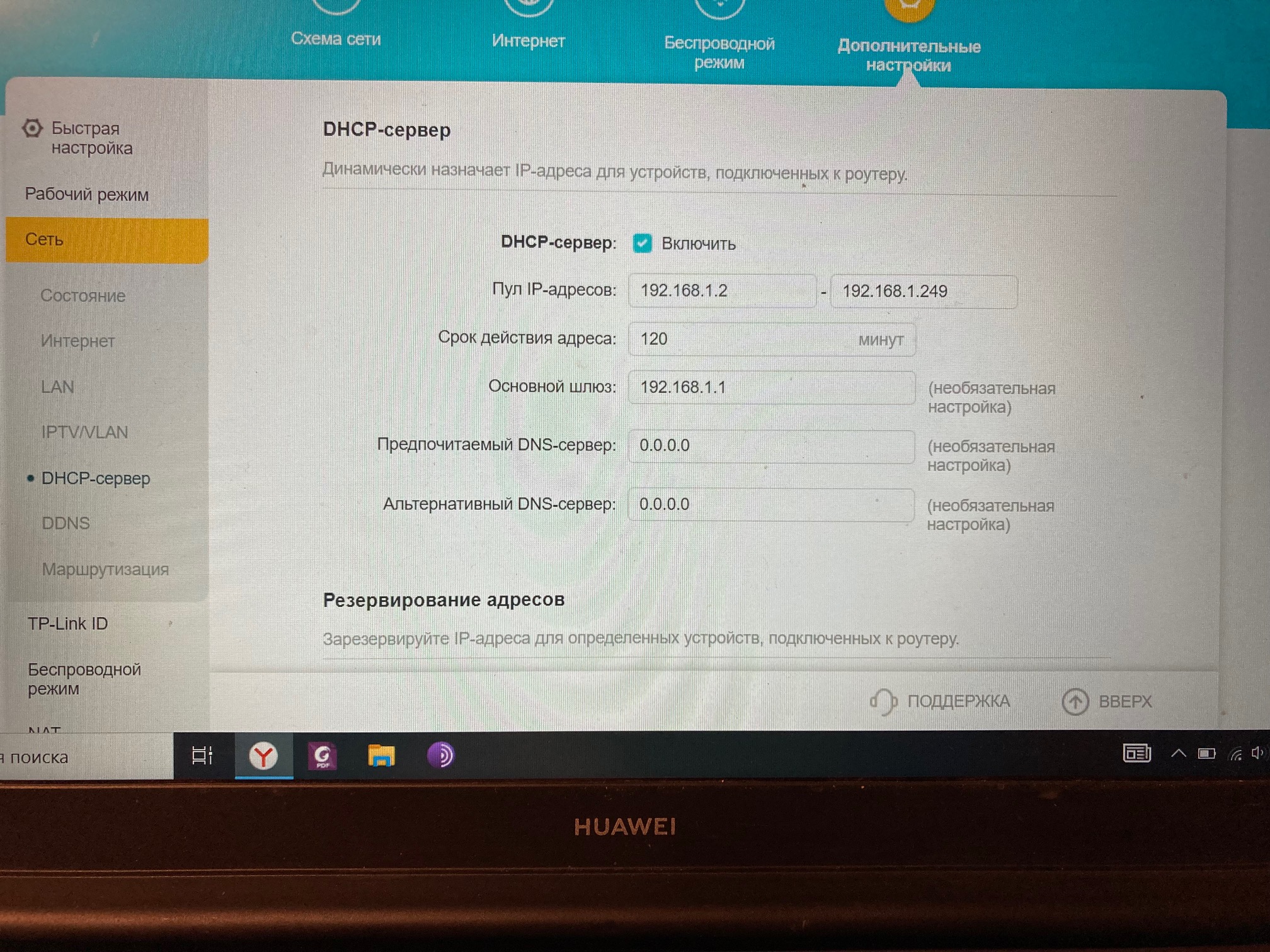

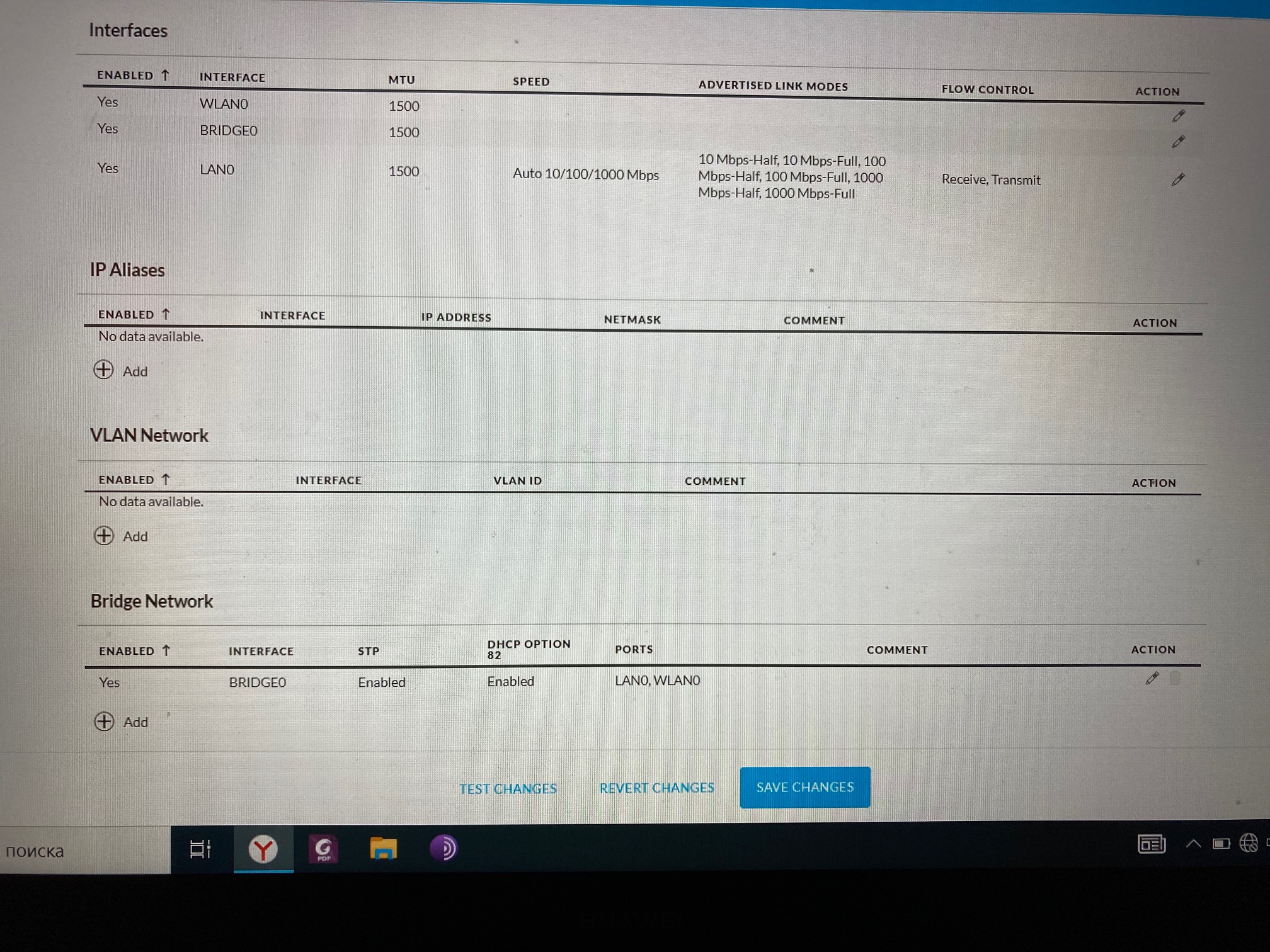

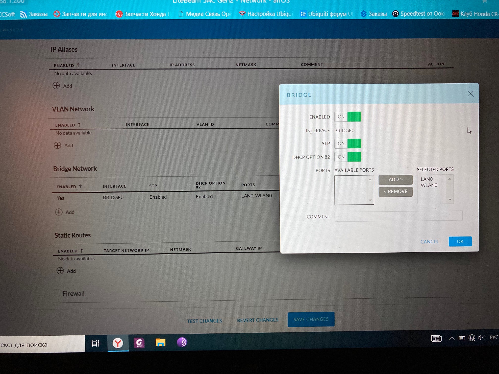

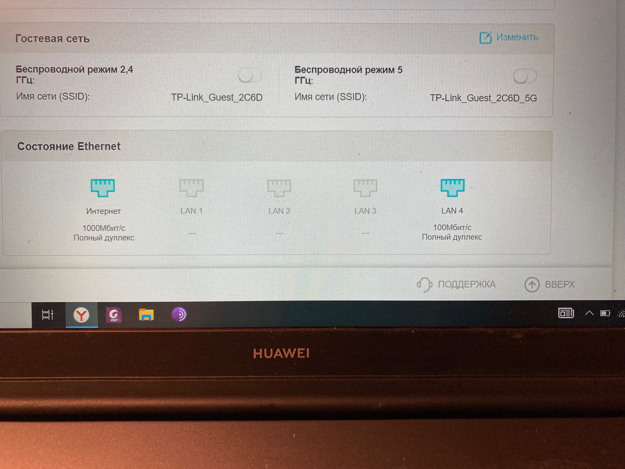

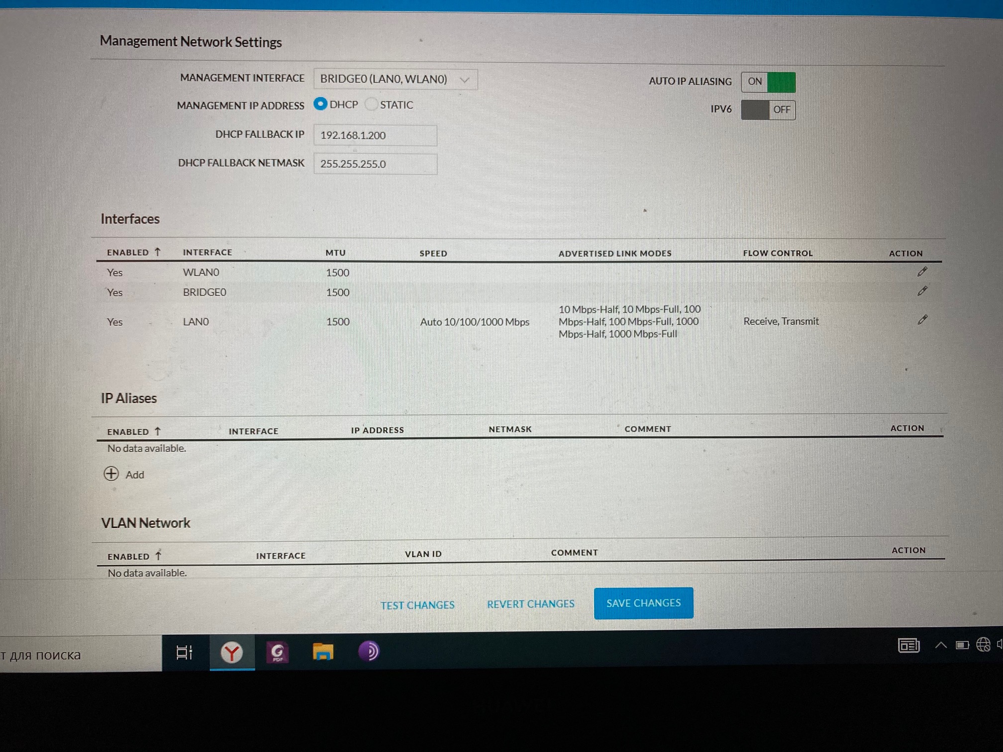

несколько дней не могу подружить мост из 2х litebeam 5ac gen 2 с роутером. Для видеонаблюдения был создан мост на базе litebeam. Была произведена его настройка. при подключенном ноутбуке к lan порту poe инжекторе AP при вводе ip адресов захожу на сами станции и могу просматривать ip камеры. Если ноут подключить к роутеру и подсоединить LAN порт AP к роутеру TP LINK, то ни на станции, ни на камеры зайти не могу, в сети их нет. В чем проблема не могу понять. на роутере DHCP включен. Так же и регистратор не видит камеры.
