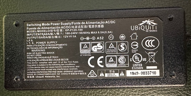

Маршрутизатор USG-3P стал издавать высокочастотный звук при работе. Это признак начала его конца? 3 года назад сгорел аналогичный экземпляр, но тогда не припомню чтобы был писк, просто потух в один момент.
7.219
443
Не знаю именно про ubiquiti, но с выходом на 12В и1А встречались. Выходной разъем увидеть бы.

Эти модели подойдут?

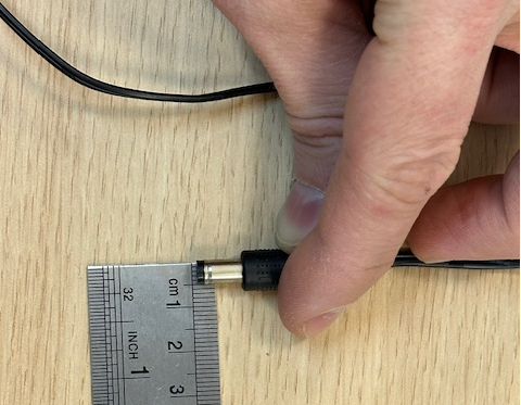

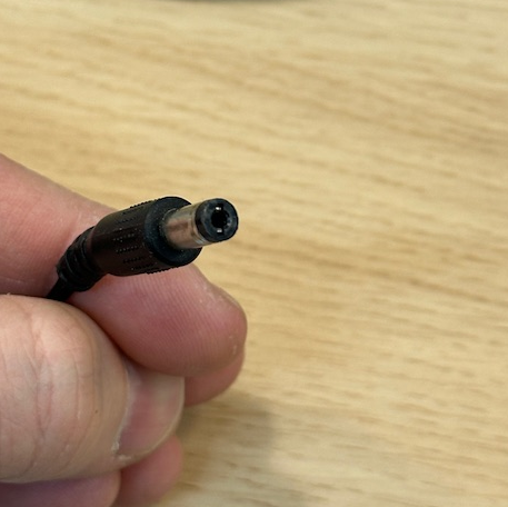

По опыту скажу, что штекер питания может быть с подвохом, по геометрическим размерам, а глядя на фото не скажешь.

Буду иметь в виду. В конце концов 500 р - не такие уж большие деньги за БП.

Модель по ссылке (2А, 24 Вт) подошла, 2 недели - полет нормальный! Спасибо за помощь!
