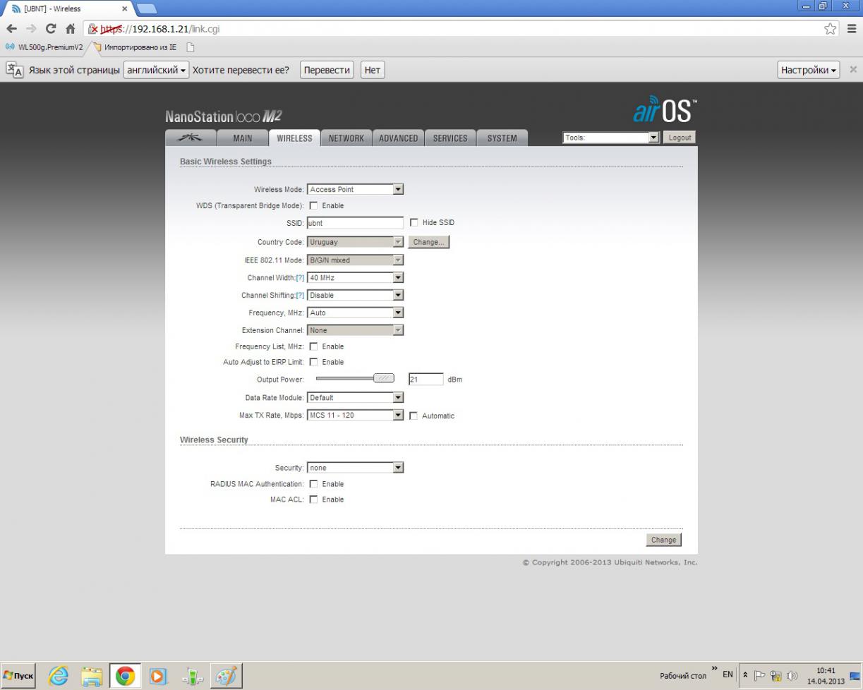

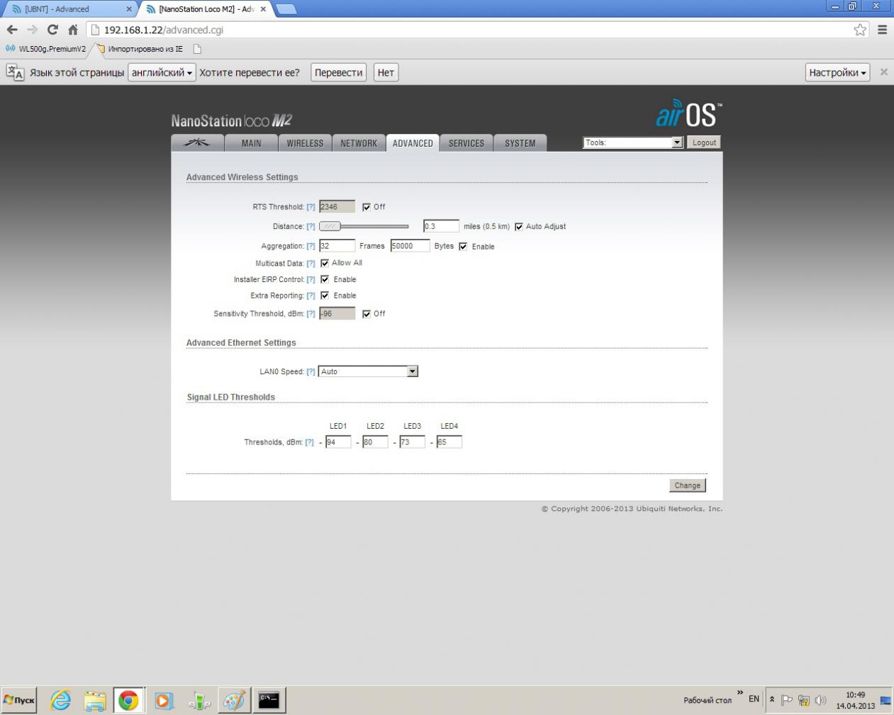

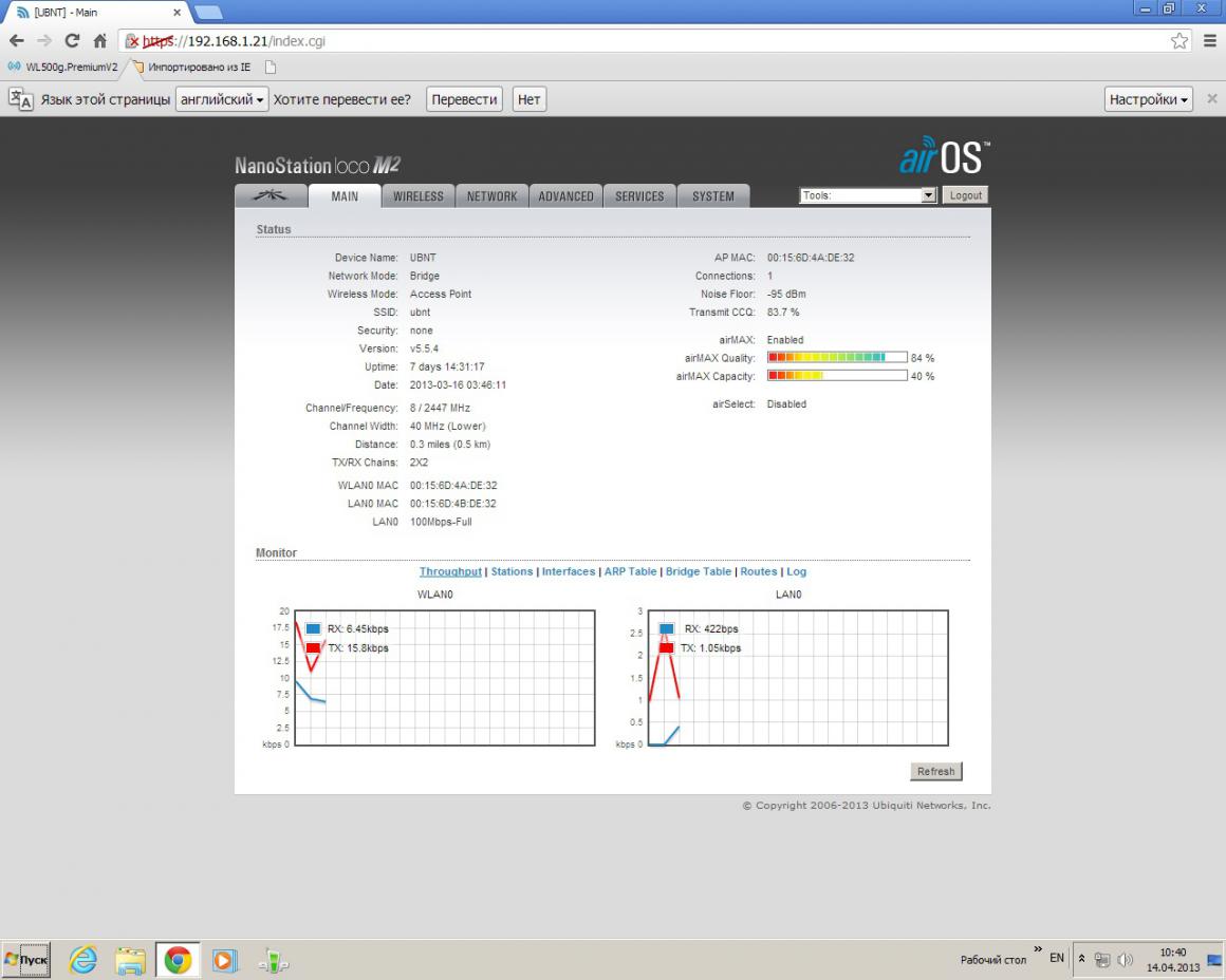

И так. выкладываю скрины с двух точек.
Ap
Station
alexbal

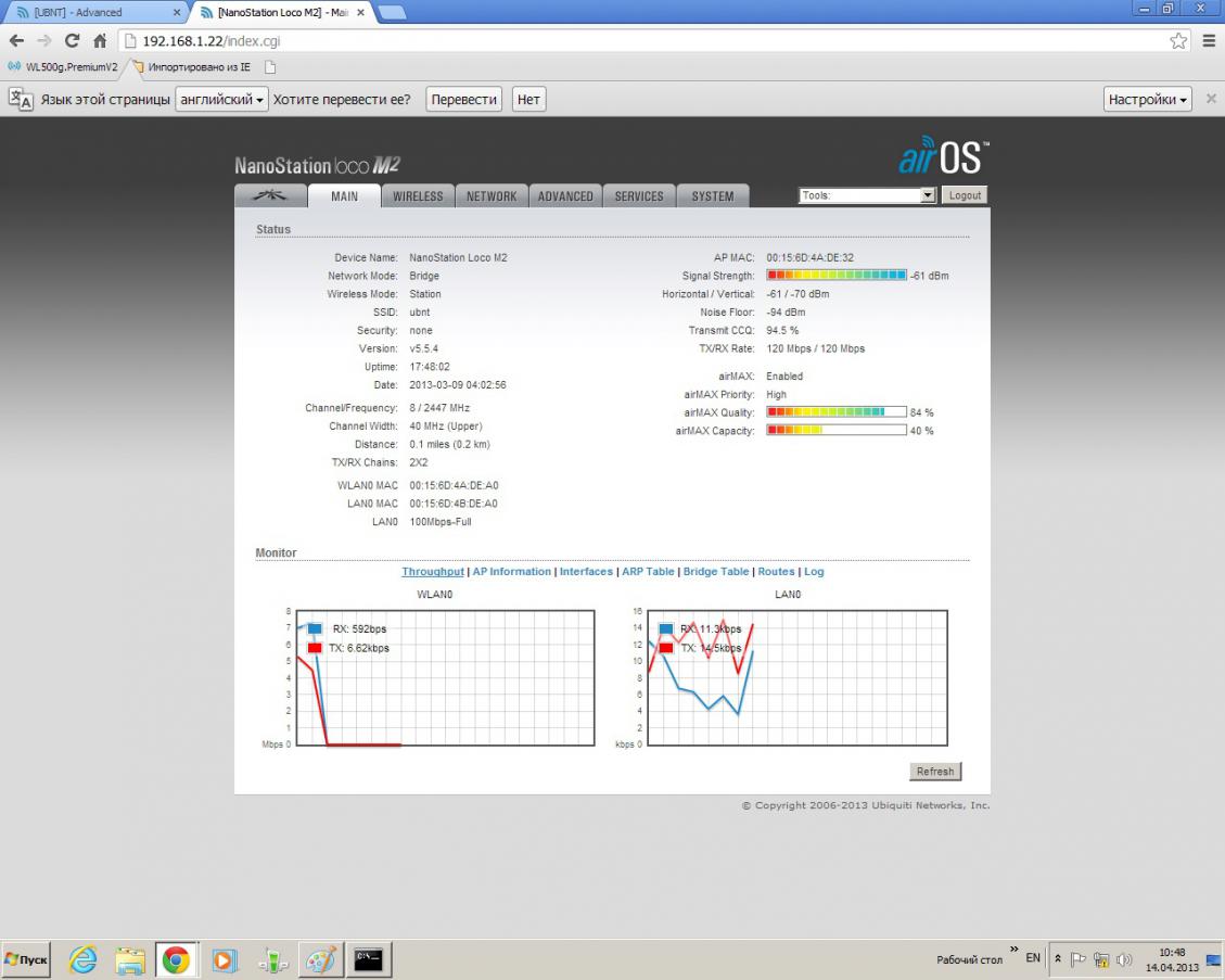

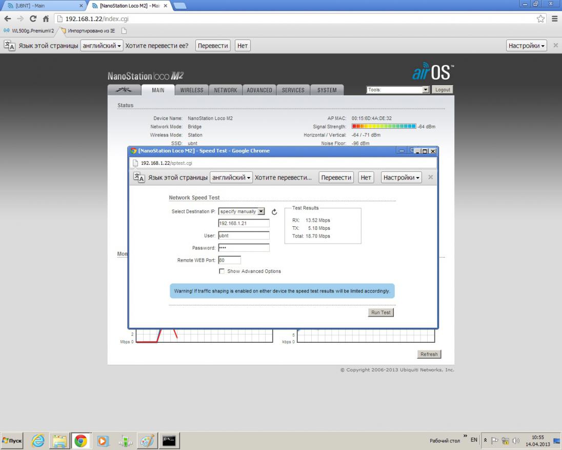

Вдогонку
Station
Speed test

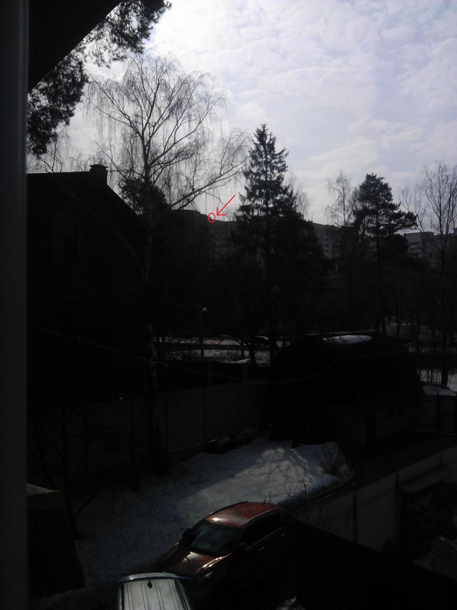

Вид на Антенну, красным кружком отмечено место где установлена антенна.

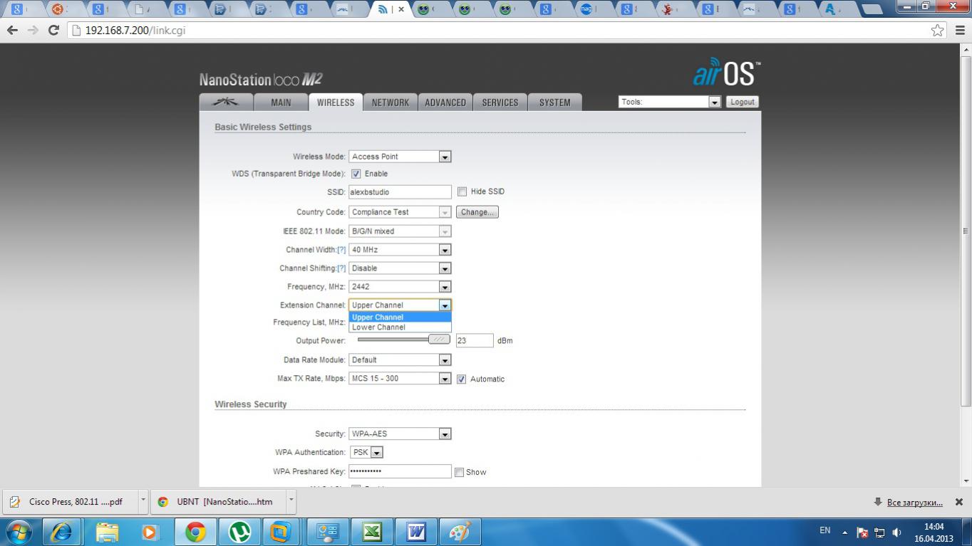

Давайте поэтапно, почему AP точка работает на 8канале в 40MHz (Lower) нижем диапазоне, а Sta также на 8 канале но уже в 40MHz (Upper) верхнем? Они вообще не понятно как видят друг друга....
Думаю, всё-таки нужно принудительно установить частоту на AP!!! Возможно на этой же частоте мешает какая-то другая AP. В этом мосту есть выбор большинства незадействованных обычными wi-fi каналов. Я лично, выбрал бы диапазон выходящий за диапазон обычных wi-fi устройств. Также попробуйте на ширине канала 20MHz.

на 20 пробовал, все еще хуже. И где принудительно устанавливать (Upper) и (Lower), я так понял они сами так автоматически настроились. Таких настроек не нашел, что то.

Принудительно задайте частоту на AP, выберете канал выходящий за границу стандартных wifi
alexbal
25 Мар 2013
28
Понял, что это за настройка, но она как видно на скрине у меня она не активна, выбрать принудительно нет возможности. также как и mode, я не знаю как их включить.
Например какой канал лучше выбрать на ваш взгляд, я просто не особо разбираюсь в частотах. вообще по факту я выбирал частоты отличающиеся от тех что точка видит вокруг себя, это не помогало.

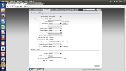

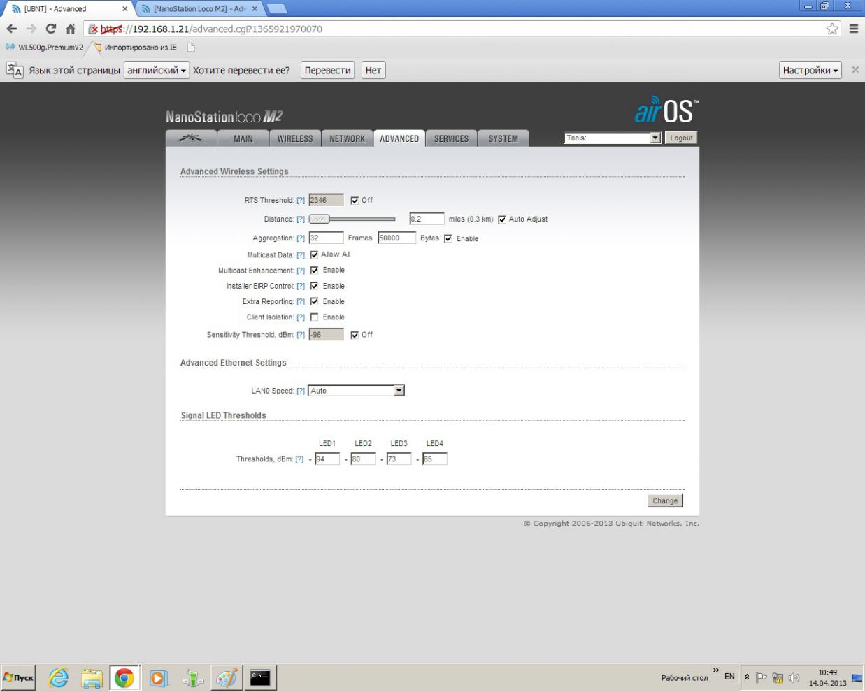

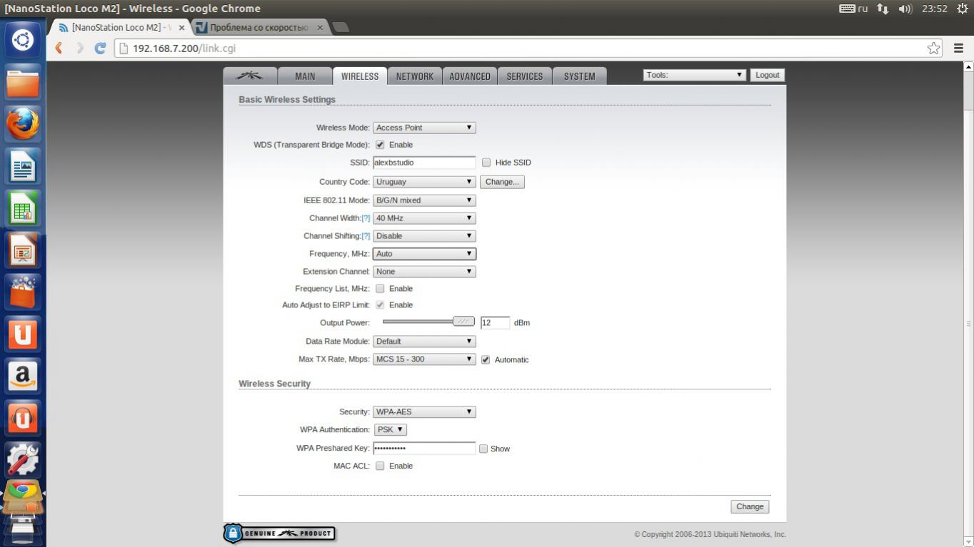

Очень странно? Вы не находите отличия с ваших скриншотов???
  • Screenshot from 2013-04-15 23:51:37.jpg
    17,1 KB · Просмотры: 1.899
alexstudio
5 Апр 2013
27

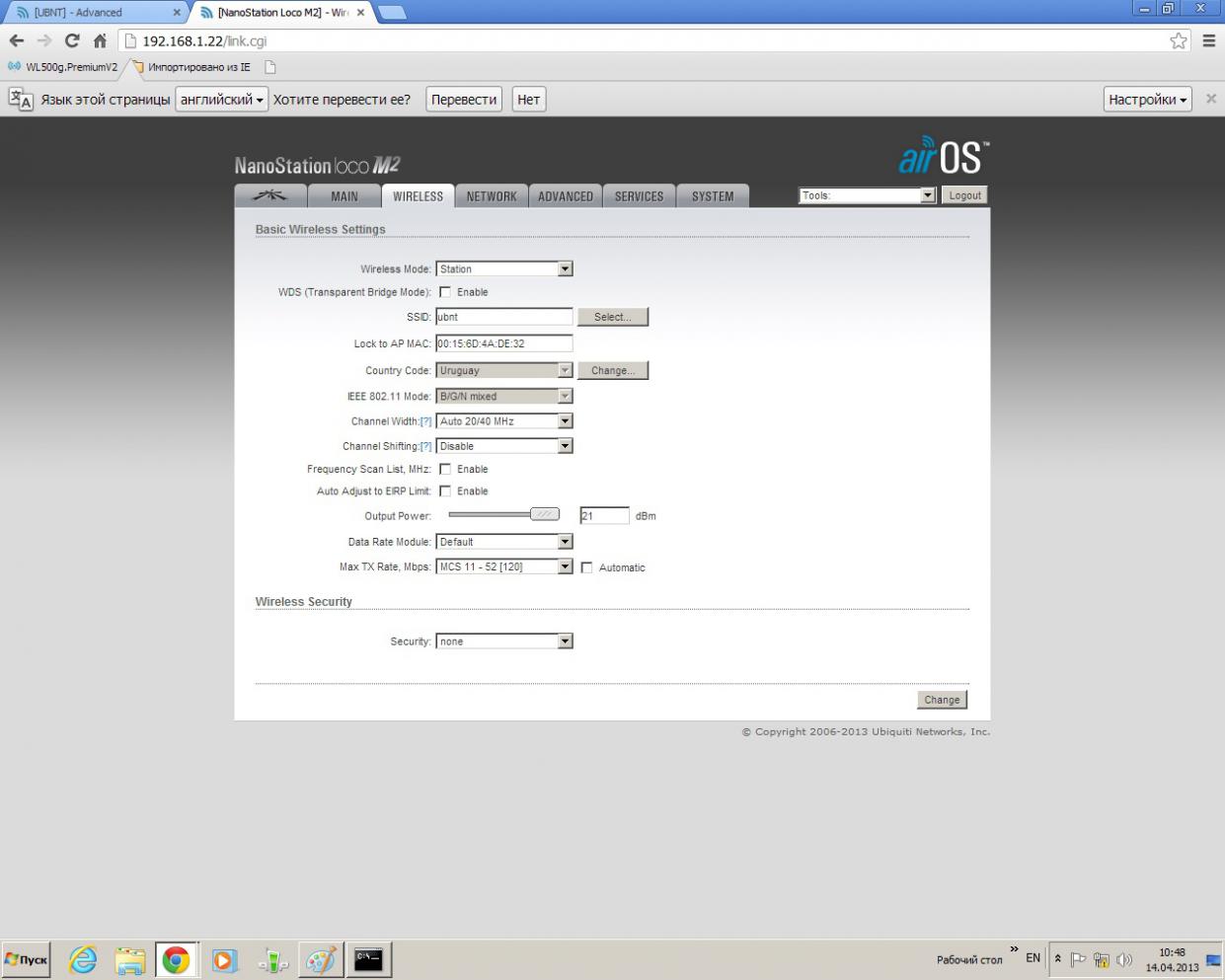

Почему мощность на Уругвай 21Дб? У меня всего лишь 12Дб!!! Что за фигня??? Версия прошивки такая-же!

Вы ползунок пробовали перетащить? по умолчанию ставит 12 если потащить будет до 23, разницы не вижу по сути кроме WDS и EIRP limit, эти поля обязательны? но я не понимаю почему у меня нет доступа ко всем настройкам.
а на Comp.Test у меня вообще точки не соединяются.
alexstudio
5 Апр 2013
27
у меня при стране уругвай, больше чем 12дб ползунок не движется, это максимум. Wds без разницы.
при стране уругвай настроек не будет!!!

А не кажется ли Вам, что дело в этом?

На вашем месте, я бы сбросил на заводские настройки и попробовал настроить заново изначально опираясь на условие страна Comp.Test, ширину пока 20МГц, частоту угнать за предел обычного wifi. Как думаете? Попытка - не пытка?
Из каких соображений была выбрана эта странная страна Уругвай? Ну не каждую же перебирали, чтобы связь пошла?

Сбросить в заводские проблема, к одной из антенн нет физической доступности, а уругвай выбрали простым перебором стран, случайно из 10-ка стран на этой была лучшая скорость. Но я обновлял прошивку и после обновления все настраивалось заново. думал поможет обновление прошивки, но не помогло.

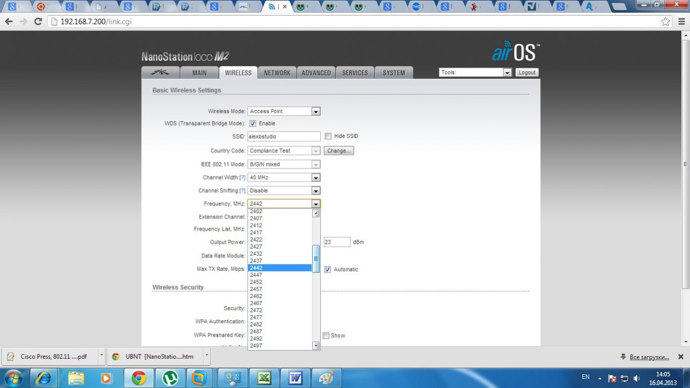

Все таки опять методом тыка, я установил режим Compl test и выбрал принудительно 1 частоту самую первую, точки связались, и выдало 25 бегабит, но на других частотах не связываются вообще. Странно все это.

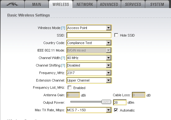

Здравствуйте! Немного о настройках, по-порядку:
1. Compliance Test
- При выборе этого пункта, частоты необходимо задавать вручную. Вы это уже сделали, как я понимаю.
Причина: при выборе данного режима работы снимаются ограничения, в результате которых раскрываются все 100 с лишним каналов. Устройству приходится перебирать их слишком долго, что бы найти установить связь. По-этому связи и нет.
Решение: выбрать 1-3 канала с наилучшим качеством связи.
2. Channel Width
- Для наилучшего качества соединения используйте ширину канала как можно меньше, оптимально в 20 мегагерц. А 40 для максимальной скорости при наличии хорошего сигнала
3. IEEE 802.11 Mode
- Выбор режима не влияет на качество соединения прямым образом. Число потоков, образующих соединение, зависит исключительно от качества сигнала.
4. Output Power
- В ваших интересах крутить ползунок как можно более вправо.
5. Channel Shifting
- Используется для сдвига частоты в индивидуальных случаях. В Вашем случае лучше отключить, установив в Disabled
6. Extension Channel
- Канал расширения, при ширине канала в 40 мегагерц. Upper - верхний (следующий канал), и наоборот. Для логики и удобства можно поставить следующих, то есть Upper.
В вашем случае
Ничего странного в этом нет. Какой канал Вы выбрали (частоту)? Дело в том, что частоты ниже 2.4 не только меньше зашумлены, но так же они ещё и короче. Для установки моста их вкуснее и интереснее использовать. Не пытайтесь устанавливать слишком высокие частоты (идти выше 2.4) - дело в том, что програмно они включаются, но как я полагаю, передатчик и приёмник ни них не рассчитаны. И режим этот оттого и называется Test.
