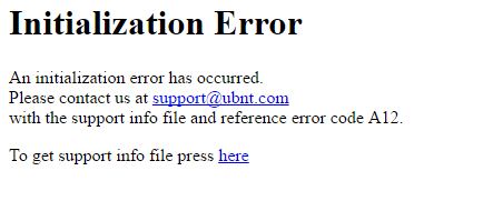

В любом случае, хоть XM, хоть XW, Error a12 проблема с флеш, кроме того может означать, что не прошла аутентификация прошивки (Вы же копию с другой сделали?), не подписана. С какой-то версии поставлена защита от такого копирования (и MAC-адрес тоже перенесся с копированием).

вариантов я так понимаю совсем нет ее оживить. ?

Можете поискать в интернете манипуляции с прошивками 5.5/5.6 через tftp, но мне кажется овчинка выделки не стоит.
Вот кажется не подписанная версия XW(5.6.15): https://dl.ui.com/firmwares/XW-fw/v5.6.15/XW.v5.6.15.30572.170328.1052.bin
читал, пробовал прошить 5.5.9 через tftp в консоле говорит об игнорировании переданно пакета.
через веб морду пробовал вылетает ошибка образа.
нужен полный образ с флешки с 5.5.9 и через програматор пробовать залить.
другой вариант это через прогроматор залить только загрузчик который работает с ar9342 и контроллером ar 8032.
есть способ вырезать с дампа только загрузчик?
еще интересен способ как они реализовали эту защиту. я вот не понял.

На каком-то форуме (производителя?) писали, что XW ниже 5.6.11 не шьется. Потом все-равно сбой происходит.
