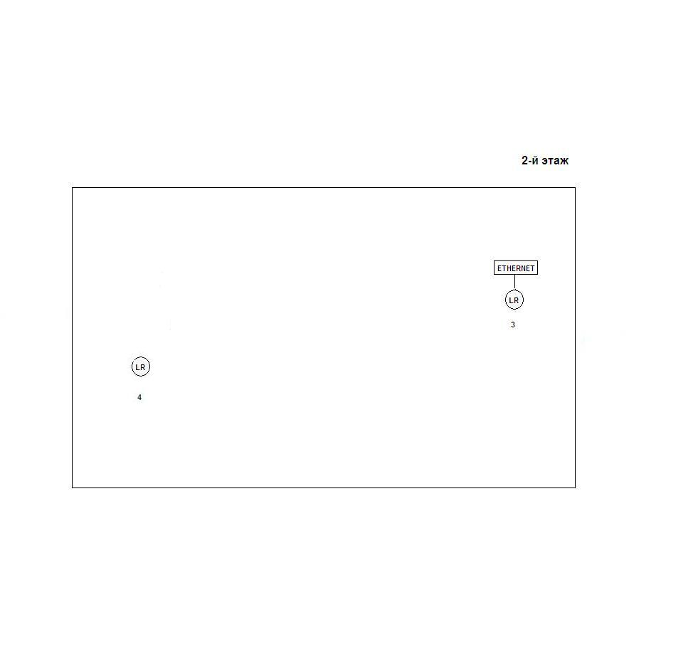

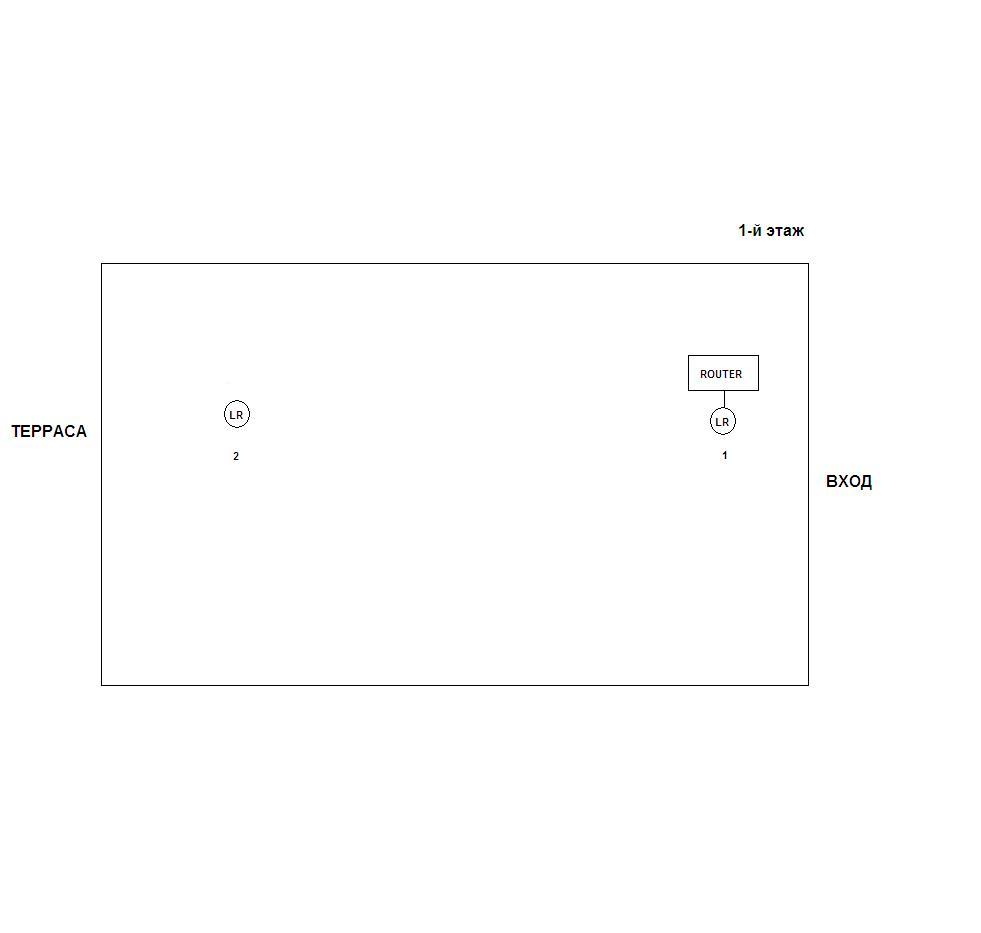

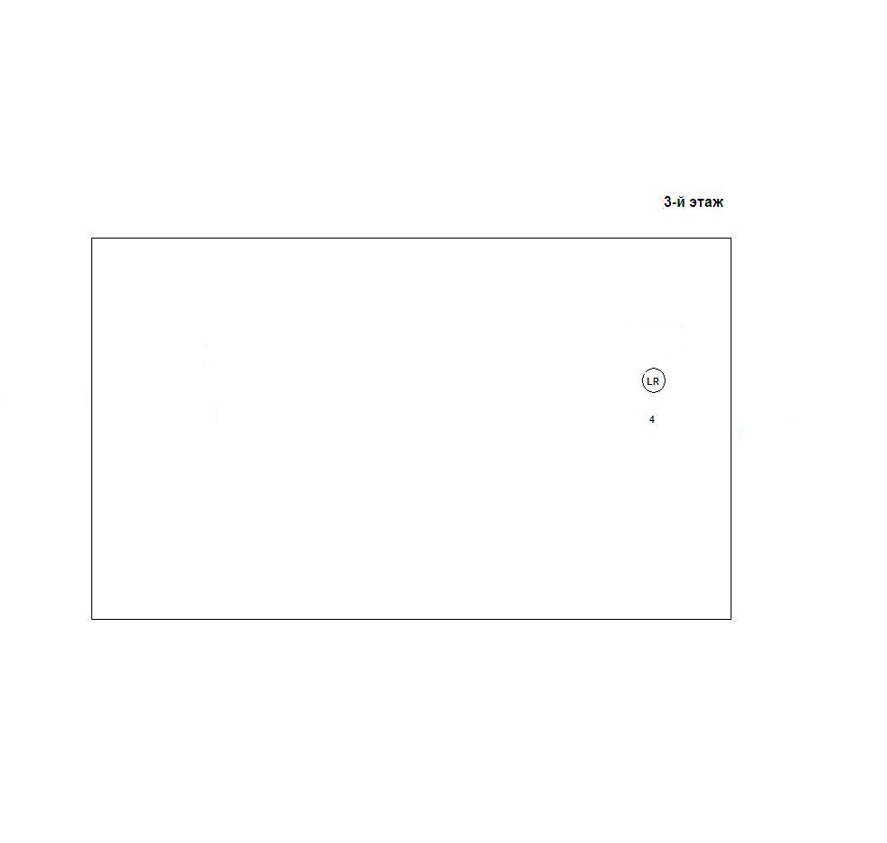

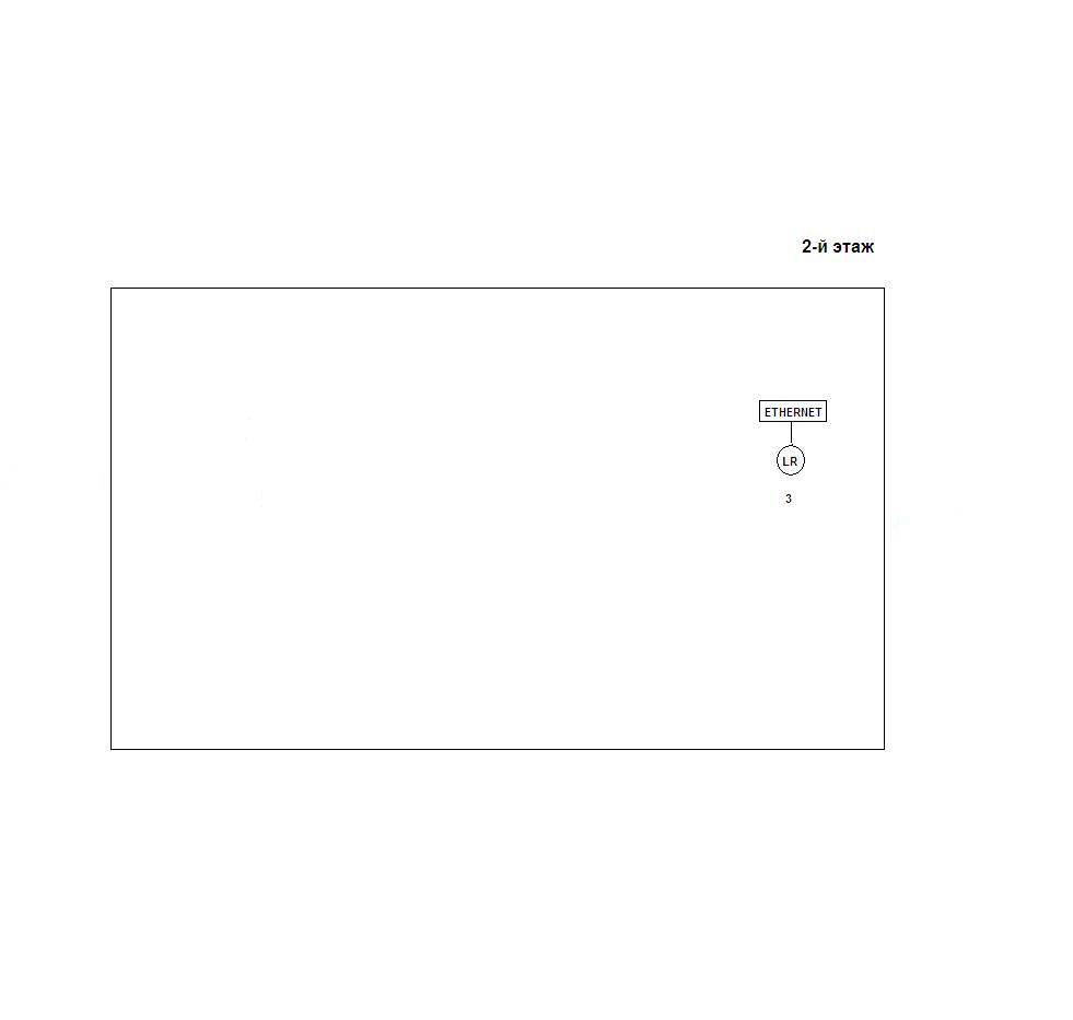

Итак, делюсь своими наблюдениями.
Сейчас все стало работать лучше.
Но я не связываю это с установкой 3.2.1.
Долго наблюдал за работой LR и подключенных устройств, смотря в запущенный контроллер.
Сделал предварительный вывод, что некоторым устройствам (а это в основном айфоны и айпэды), в которых периодически пропадает инет, банально не хватает уровня сигнала Wi-Fi.
Исходя из моих наблюдений сигнал должен быть не ниже 40-45%.
В итоге решил переместить одну LR.
Вот так у меня были расположены точки изначально:
Теперь расположение такое:
Третий этаж остался без точки, что, конечно, повлияло на стабильную работу устройств там.
Поэтому планирую вскоре докупить туда еще 1 или две LR.
Вопрос:
Размещая точку №4, был уверен, что она зацепиться за точку №2, которая ровно под ней.
Однако, у нее даже в меню не прописывается такая возможность, только за точку №1 или 3.
В связи с этим, я правильно понимаю, что одна беспроводная точка может зацепиться только за проводную точку?
Пока продолжаю наблюдения.
Буду держать в курсе.
