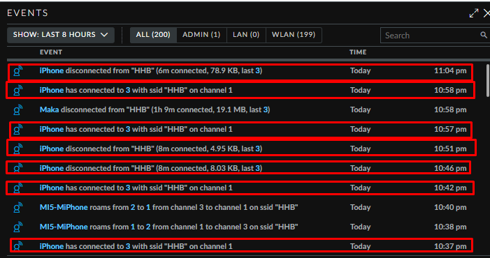

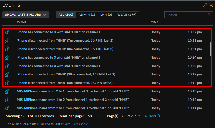

Освежу темку.
Недели 2 тестирую обычные Unifi AP с аппаратным контроллером Cloud Key.
В целом все неплохо,но по яблочным устройствам у меня такие же вопросы. У нас скромная гостиница,клиентов не много. По любым Андроид и Виндоус устройствам проблем нет,по яблочным постоянно то подключается,то отключается. Бывает и 30 минут стабильно клиент работает,потом на 5-8 минут отключается,далее опять подключается и работает без проблем.
У клиентов интересовался,есть ли проблемы с интрнетом,но вроде никто не жалуется. Вот только в логах дурдом какой то с этими яблоками.
Прошло 3 года и ничего не решилось ни с яблоками ни с Unifi? Точки выпуска конец 16 года

Как решение, в свойствах соединения снимите флажок «быстрый роуминг». До этого тоже пол дня боролся. Телефон не принимал пароль. Теперь работает
