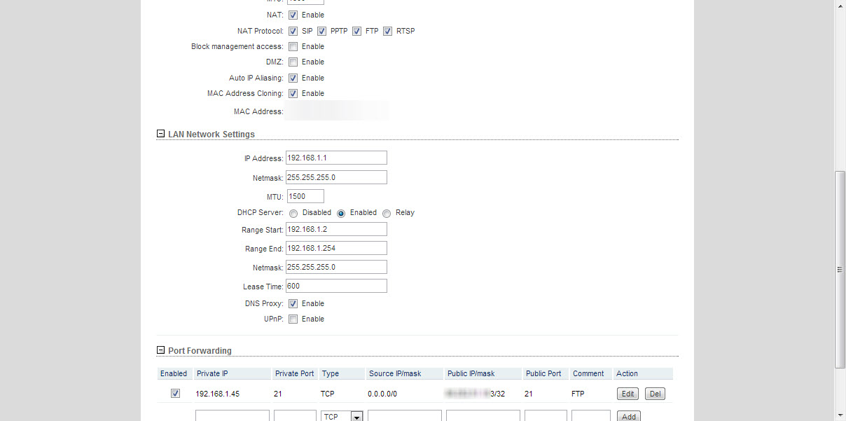

Дома хочу настроить себе FTPсервер. Использую Filezilla Server. Как точка доступа работает Power AP N, скрин конфигурации выкладываю. По локальной сети FTPсервер коннектится, но когда пытаюсь зайти через внешний IPничего не получается. В чем может быть проблема?\
Странности
1) По данным этого сервиса 21-й порт у меня открыт.

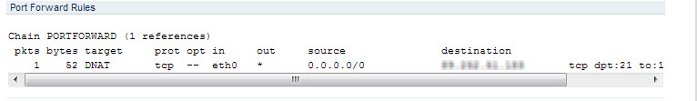

2) К роутеру на 21-й порт поступают пакеты. См. скриншот ниже.
Что мне необходимо заменить?
Ответ тех.поддержки
Добрый день. Настройка проброса портов осуществляется на вкладке "NETWORK" в разделе "Port Forwarding", она идентична практически на всем сетевом оборудовании.
Почитайте мануалы к Filezilla Server. Возможно также, что вы пытаетесь зайти на свой внешний IP через локальную сеть, что естественно, не получается.

Да, в этом и заключалась проблема. Только сегодня догадался почитать мануал к FileZilla Server.
К тому же выяснилось, что в придачу к 21-му порту необходимо открыть еще ряд портов выше 50000-го для пассивной передачи.

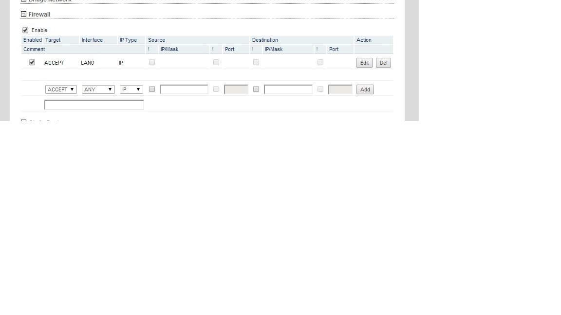

кукша
14 Янв 2014
А как это сделать ? и как можно проверить что проброс портов работает ? Заранее Спасибо!:confused::confused::confused:
4.157
в правилах для firewall делаете правило разрешающее icmp заросы на wan порт.
проброс можете проверить зайдя на ваш ip+порт с устройства из другой сети

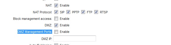

Вот глазастый... Я эту галку и не видел.
Вообще-то там написано DMZ management port, что наводит на мысль о management и опять о СПИСКЕ пробрасываемых портов.
Кто бы попробовал и написал результат?
Пробовал я DMZ management port, Ничего он не дает, на оф.форуме Ubiquiti задавал вопрос об этом, ничего внятного никто не ответил, предполагаю, что эта функция еще не совсем продумана, тем более, что она, при наличие возможности вводить список портов, практически будет дублировать уже имеющийся Port Forwarding. Учитывая вопросы о DMZ, не совсем по теме, хотелось бы пояснить разницу между DMZ и Port Forwarding, - В DMZ можно вбить только 1 IP и 1 порт (указанный во вкладке Services), на который будут переадресованы запросы, а в Port Forwarding можно вбить любое количество IP-адресов устройств, насколько позволяет маска подсети.
