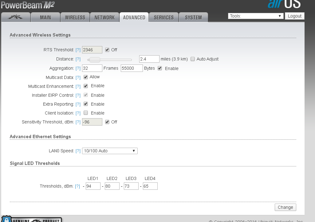

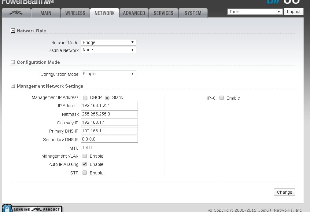

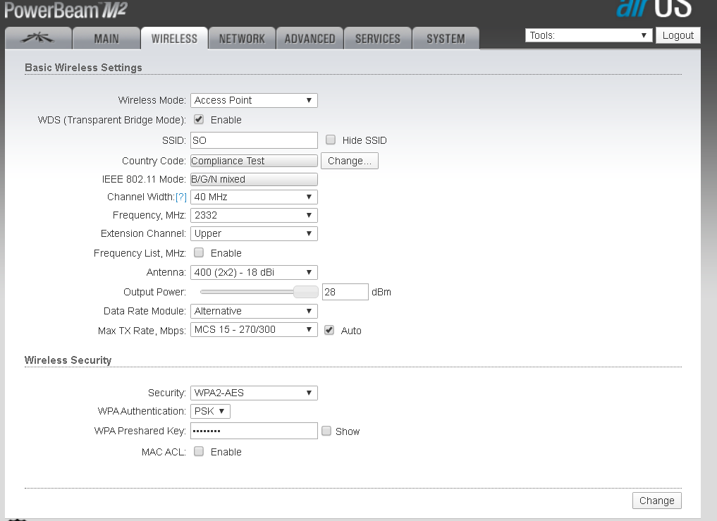

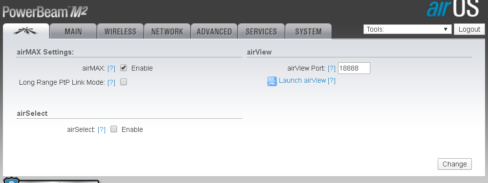

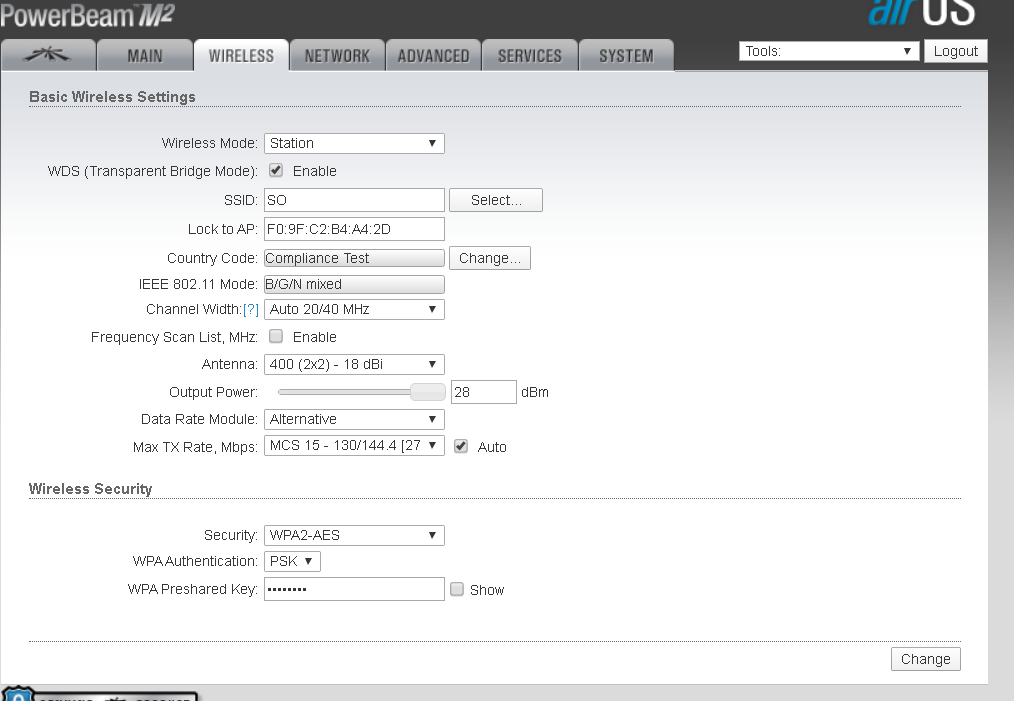

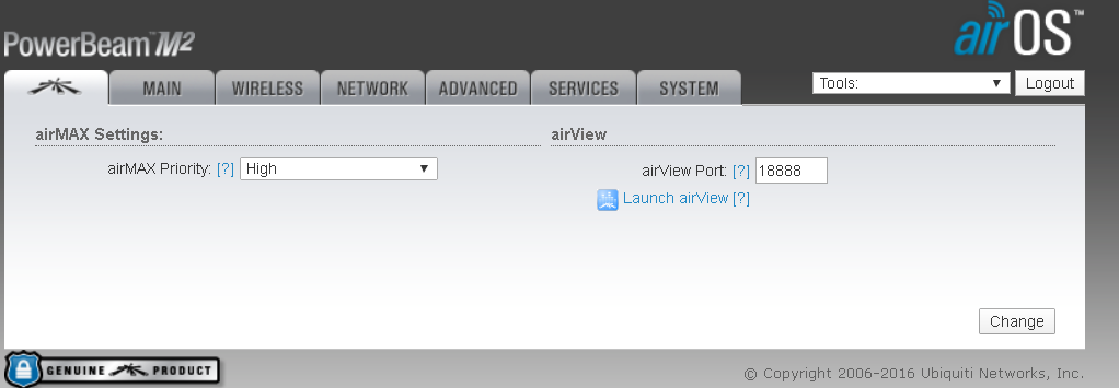

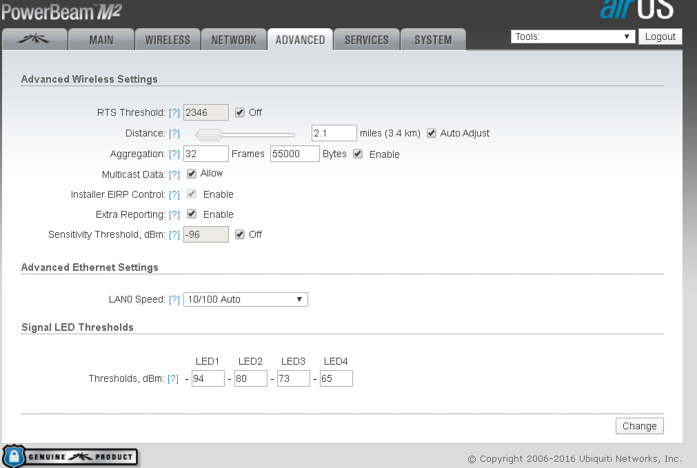

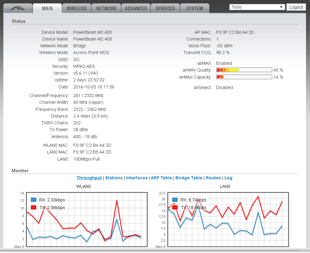

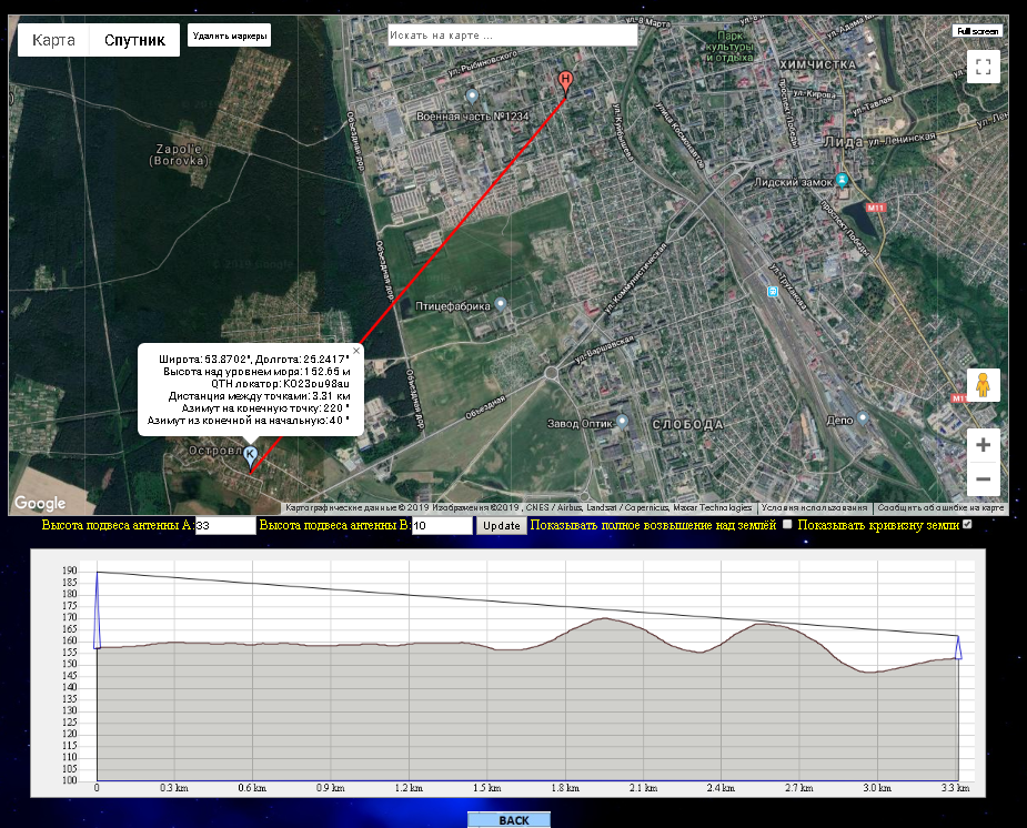

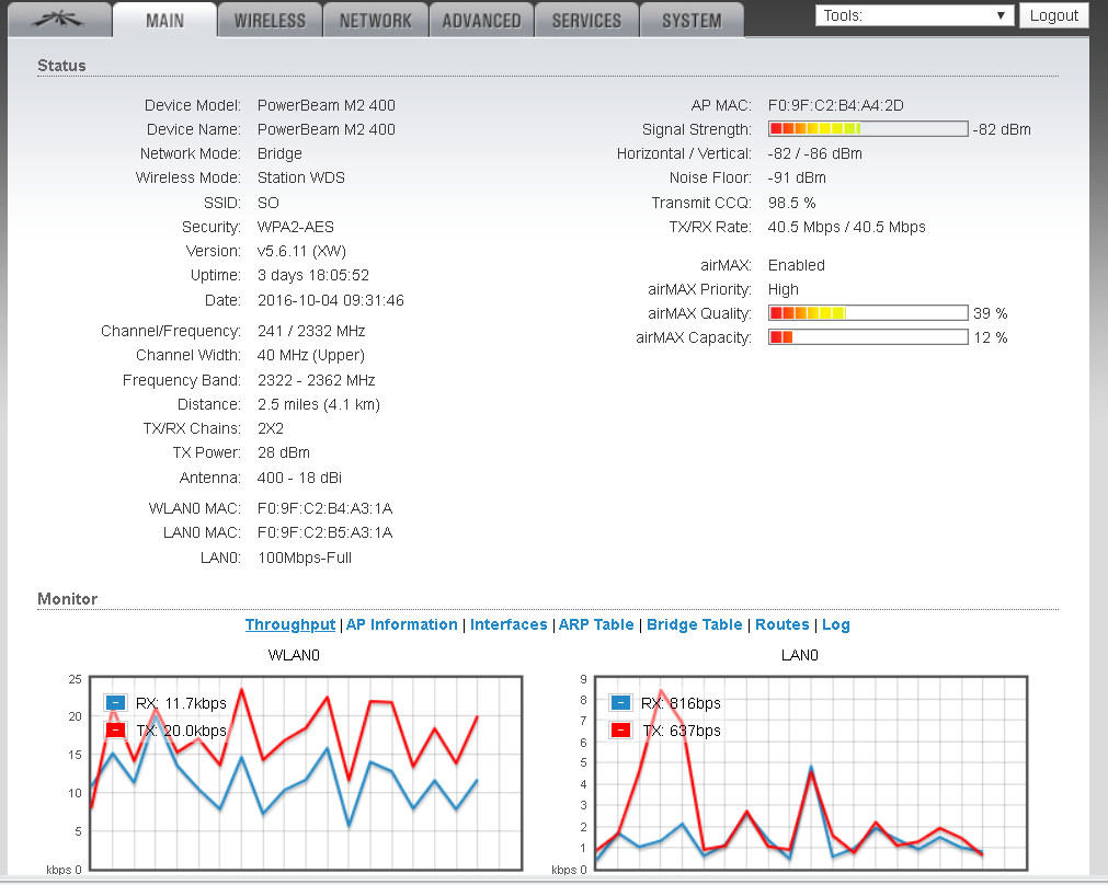

Здравствуйте! Приобрел Power Beam M2 400 . Радиомост дальность 3.33 км ,зона Френеля на грани возможно немно верхушки лесополосы ( сосны ) .Интернет на входе 100 мегабит на приеме 15 мгб . Посоветуйте пожалуйста знатоки ,может настройки обратить внимание . Буду признателен ответу
Khabarovsky
13 Фев 2019
330
57
Давай скриншоты. Ванную или зашумленный канал или помехи в створе
yira1407
27 Ноя 2019
21
63
Может подскажите как правильно пользоваться Air Viewer ,ява стоит последняя , но ни как
Khabarovsky
13 Фев 2019
330
57
По идее если выставишь ширину канала в 20мгц то должно быть лучше... Но могу ошибаться. Дистанс выстави в авто. Попробуй другие частоты.
yira1407
27 Ноя 2019
21
63
Пробовал , 20, 10, 5 и частоты в ато , лучше не получается
6.480
388
Возможно, что с последней версии java может не работать. Проблемы с новыми версии явы встречаются и в других продуктах ubiquiti.
Антенны, точно отъюстированы?
