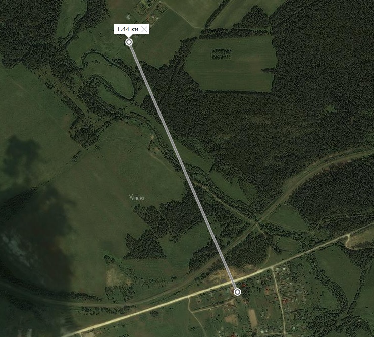

Добрый день друзья, подскажите есть ли техническая возможность настроить мост между двумя деревенскими домами. Расстояние 1.5 км, прямой видимости нет, между домами немного леса. Есть комплект из двух NanoBeamM2 NBE-M2-13 возможно ли попробовать настроить мост с ними?

Леса там достаточно. Если у Вас есть уже комплект, можете попробовать. Подключите с каждой стороны к ПК/ноутбуку и проверьте связь. Потом прогоните iperf и тогда поймете.

Да оборудование есть, буду пробовать. Но посоветуйте для таких условий местности, на ваш взгляд самое оптимальное оборудование?

Лучше пробовать с тем, что есть, тогда будут понятны, хоть какие-то результаты. Вам при настройке, видимо, придется уменьшить ширину канала до минимума. И по возможности, поднять их повыше (на мачту, например).
