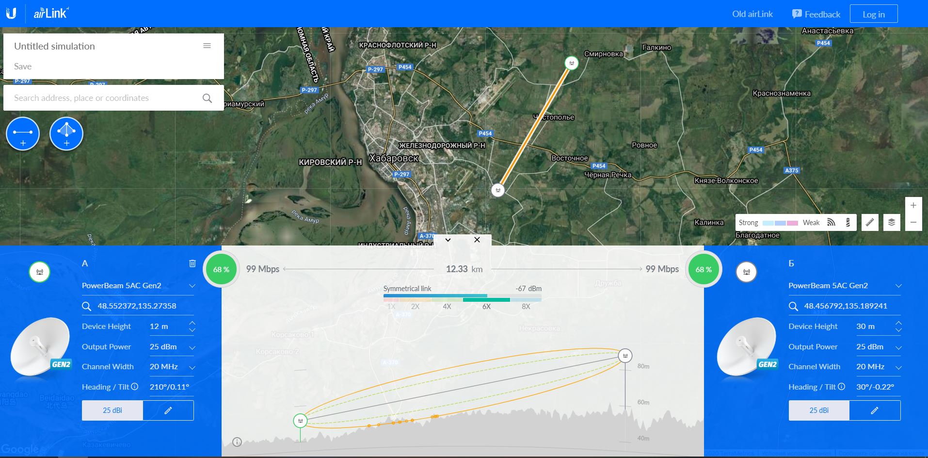

Добрый день. Имеется необходимость в создании радиомоста.
Данные на картинке. Правда нюанс в пункте А (крыша котеджа) точка будет чуть выше кромок деревьев , это нормально будет ? Точка Б это крыша 10 этажки
