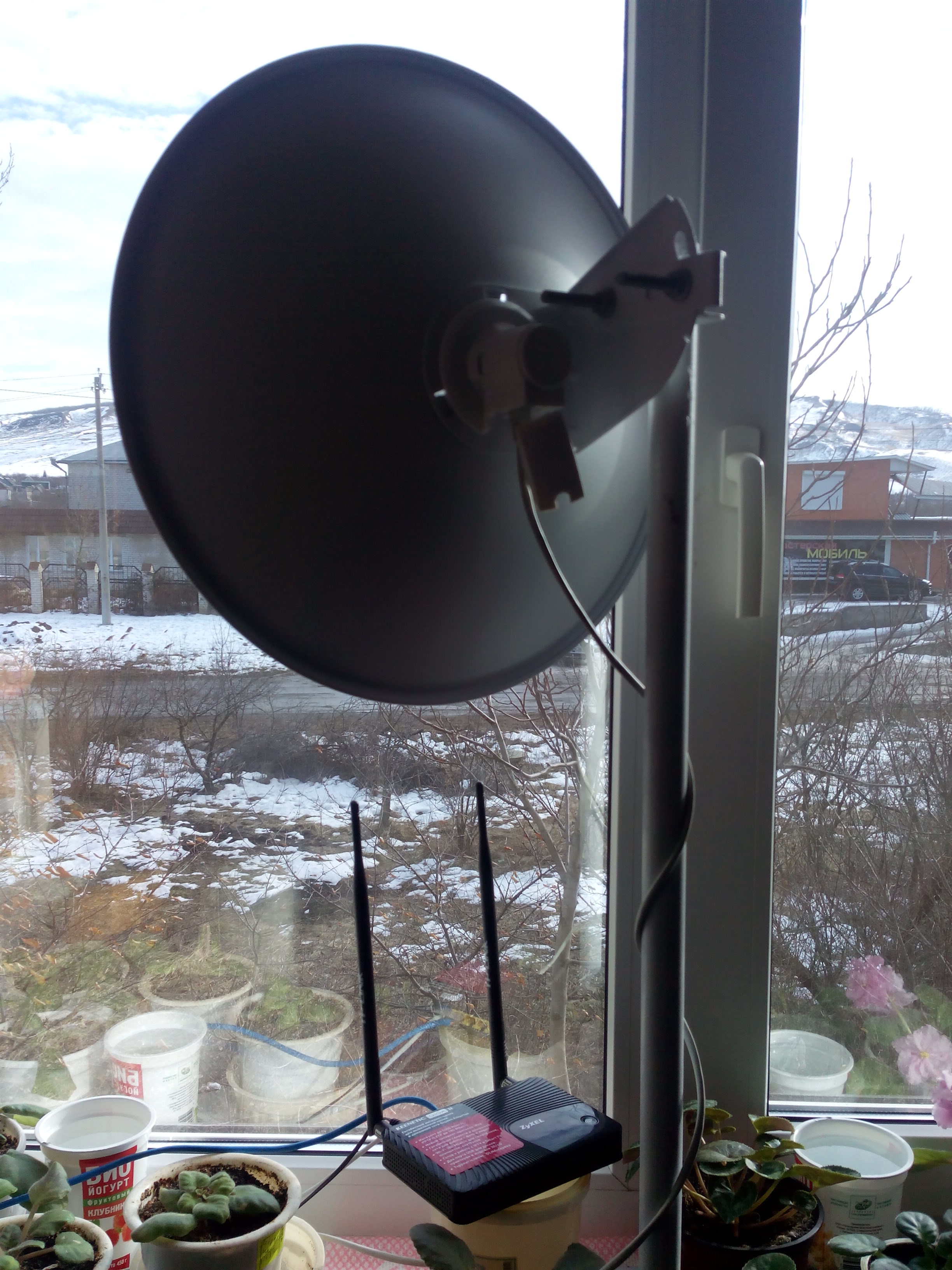

Здравствуйте,уже который день не могу понять причину просадки скорости при просмотре IPTV или скачивании,мост у меня построен из 2х NanoBeam M2,которые отдалены друг от друга на расстоянии 600метров,у раздающей точки,которая установлена в квартире на 2ом этаже на окне, на пути есть препятствия:
1)окно с каким то отражающим покрытием снаружи
2)стоит дерево в 2м метрах от нее

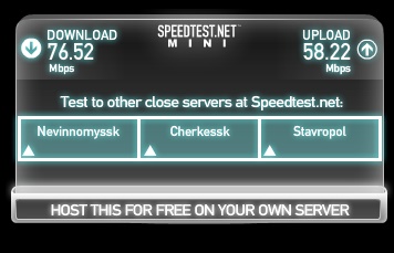

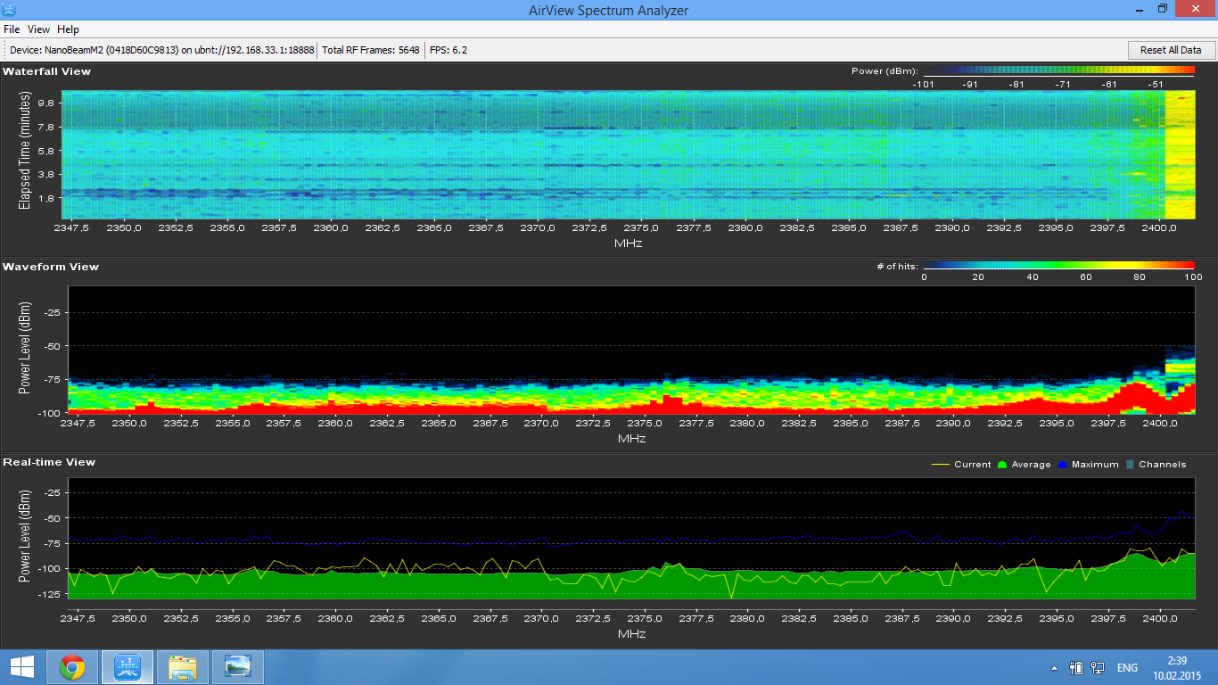

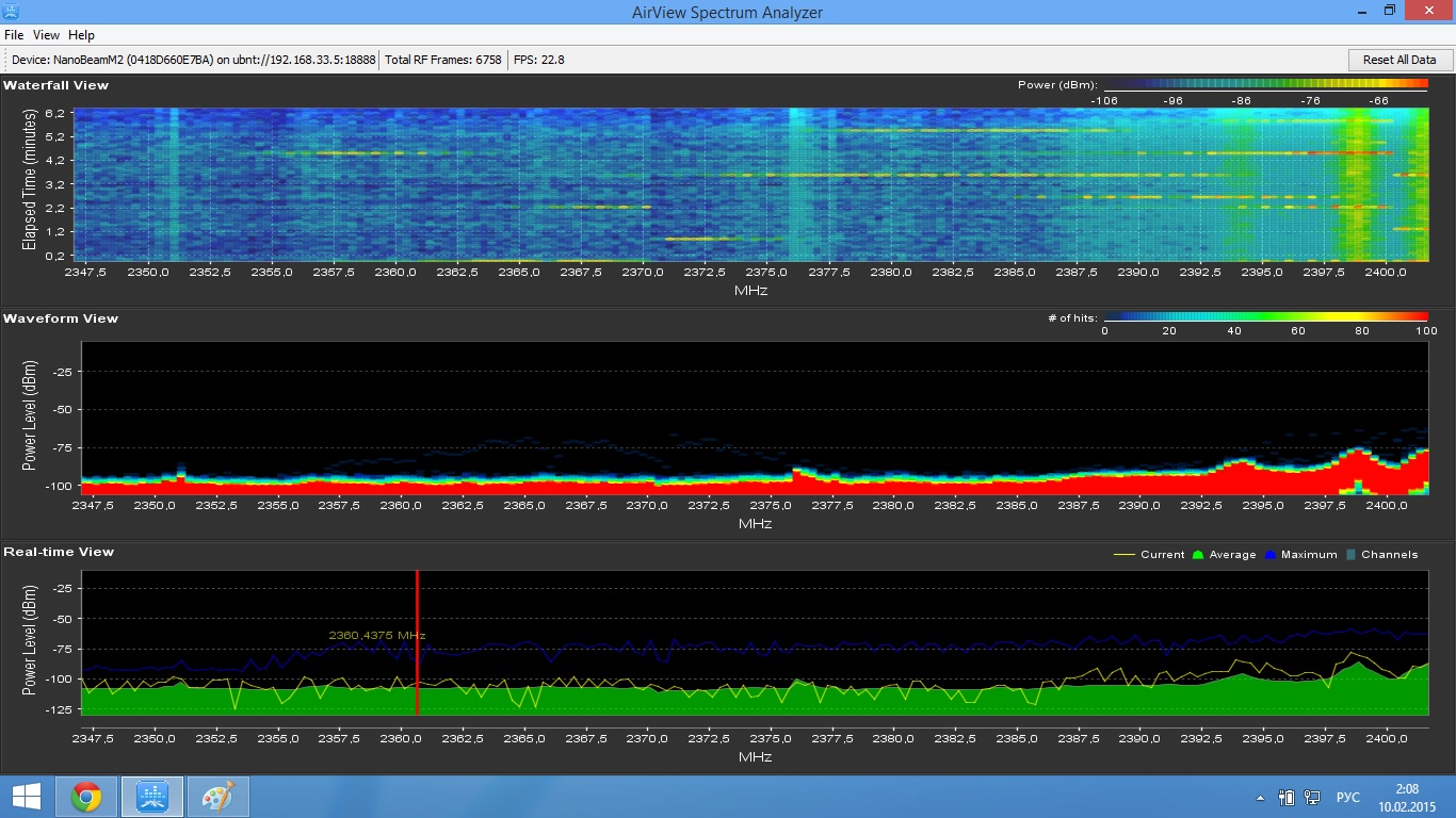

Точки переведены на частоту 2.37х ГГц мощность 26dBm,скорость down 80-90мбит\сек upload 75мбит\сек,все радует но вот просадки происходят по непонятной причине,ниже выкладываю скан радиоэфира 2х точек

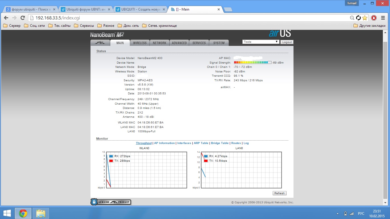

На этом скрине скан от раздающей точки

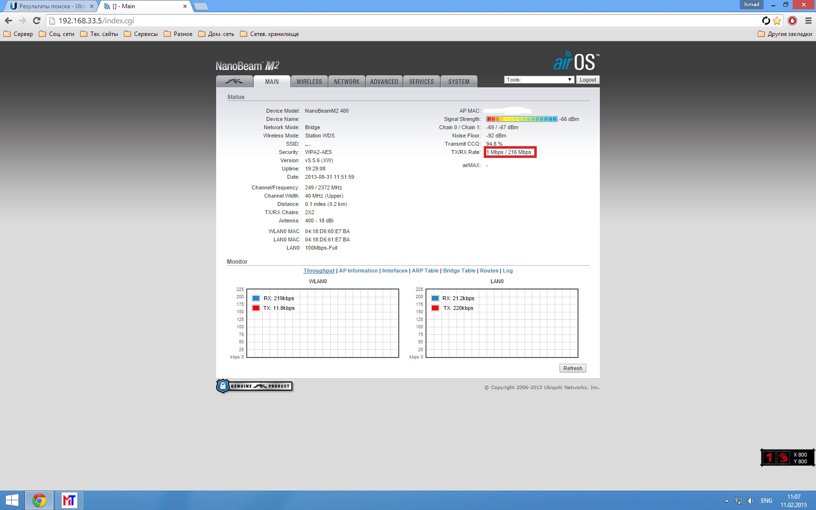

На этом крине показан скан эфира клиентской точки,раздающая точка отключена.
еще фотоматериалы по теме:
Это раздающая точка,к сожалению дерево на нем не видно..
Красной точкой пометил расположение раздающей точки,можете увеличить и посмотреть препятствия

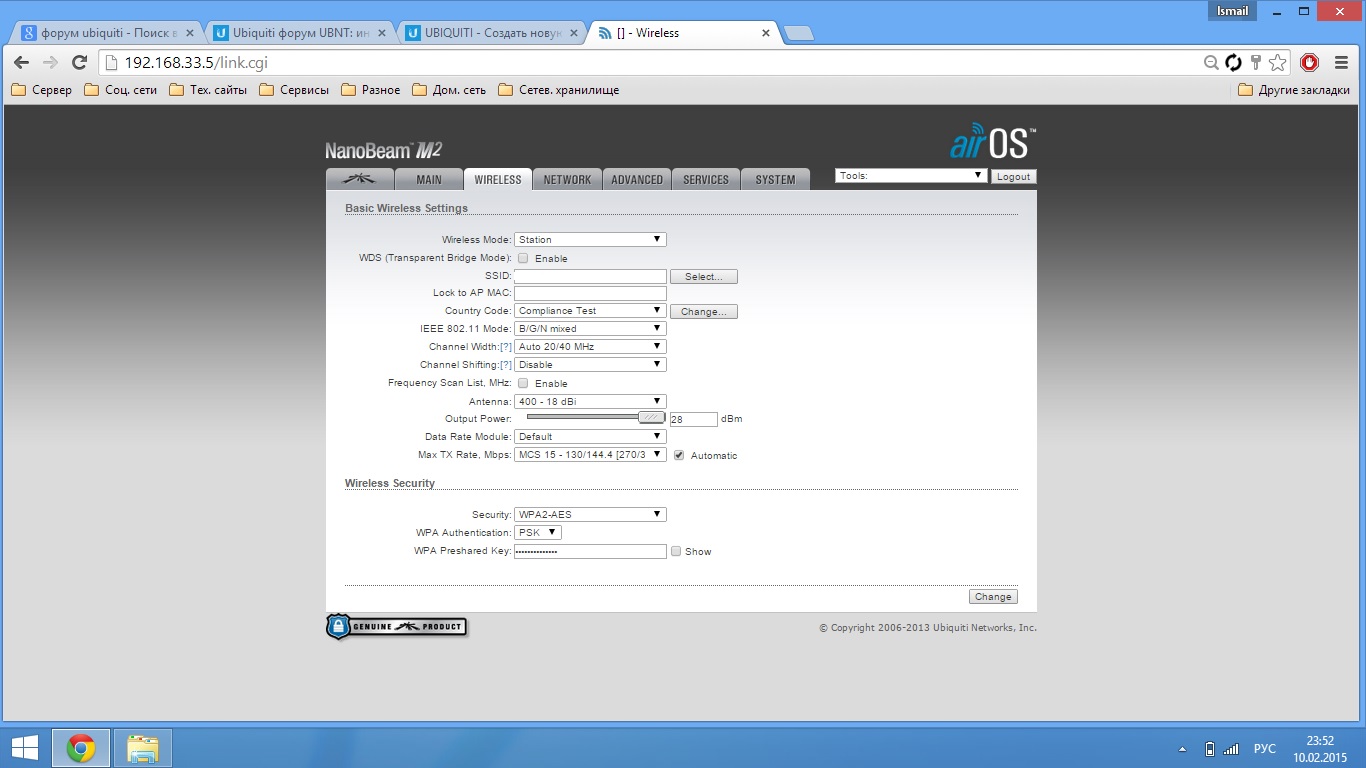

Настройки раздающей точки:

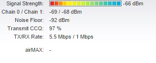

Надеюсь это вам поможет лучше увидеть мою ситуацию,в режиме покоя у меня ТХ\RX : 270\300 - 200\160 ,а вот в режиме внезапной просадки 1\1,просадки происходит минуты 2-3 и исчезает,может опять появится,но IPTV начинает глючить спустя 1 минуту,и в этот момент показатели тх и rx равны 1мбит\1мбит
