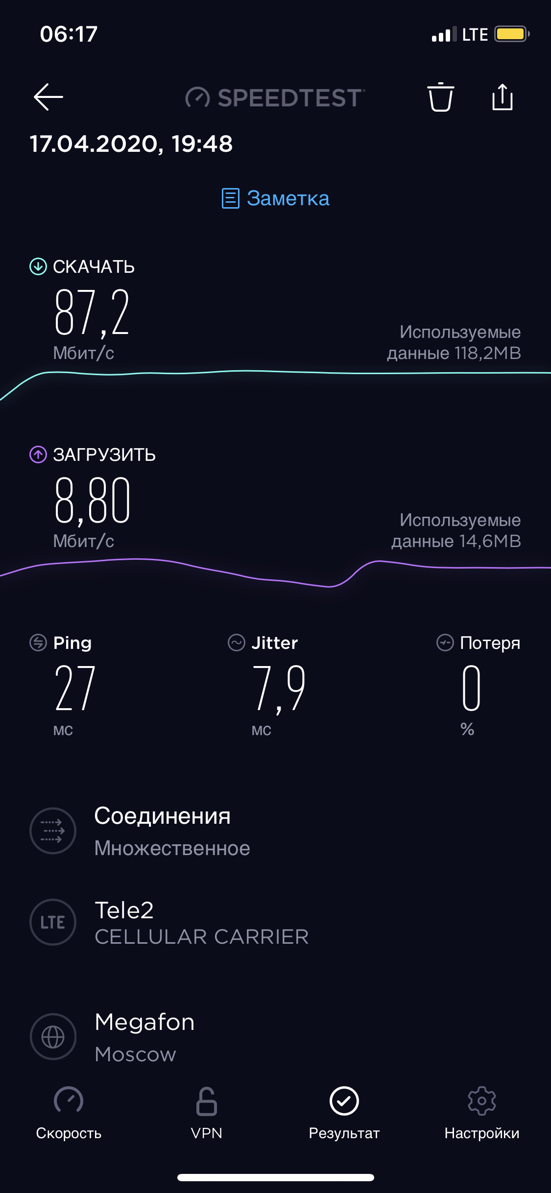

4g вышка есть рядом, на мобильном скорость 70-90 м/с

330
57
ого какая хорошая скорость на 4жи!!! Это кто провайдер? Вам с вашим лесом только мачту строить выше макушек.
