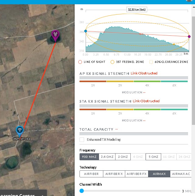

Добрый день все!
Ребят подскажите пож-та какое оборудование можно подобрать для радиомоста (хотя бы 10 Мбит/с) на расстояние 33 км, без прямой видимости в поле, смотрю в сторону 900 Мгц, т.к. в этом поселке нет сотовых операторов и в будущем скорее всего не будут ?
Вот координаты точек (взятые из google maps):
1) 50°29'20.21"С, 67°17'44.85"В (есть башня с корзиной высота 20 м.)
2) 50°45'48.11"С, 67°27'20.57"В (есть башня с корзиной высота 20 м.)
900мгц нереально, поймают сотовики и сдадут в органы по надзору связи. Можно пробовать тарелкт 1.2 метра с наностейшанами или облучатель и пигтейл и рокет в 5мгц ширине канала.
5Мгц без прямой видимости пробьет ?
В тех краях сотовых операторов нет, поэтому и смотрю 900 Мгц, т.к. пробивает далеко на этой частоте, вот типа этого:
1) Ubiquiti NanoBridge M900
или
2) Ubiquiti Rocket M900 + антенна типа rocket dish (какую именно из них подходит под 900 Мгц ?)
Честно говоря 30км сложно преодолима иногда даже в прямой видимости, не говоря уже о не прямой. Тут только брать оборудование для теста пробовать и если не подойдет возвращять, но я бы попробовал локо м2 или наностейшены на 90см минимум спутниковых антеннах м2 т.е 2ггц, а если есть 1.2м тарелки.

вообще не как...
только выше 50 метров над землей
