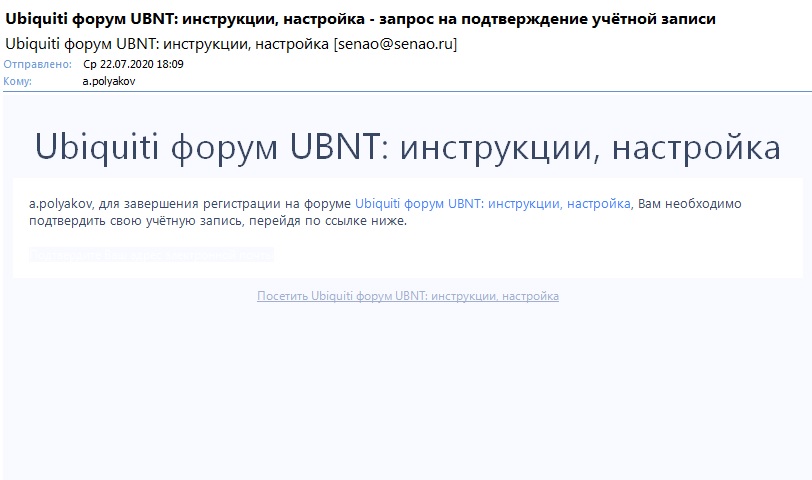

P.S. Передайте разработчикам форума, чтобы они переработали письмо подтверждения регистрации, а то оно в почтовых программах отображается неправильно - кнопки подтверждения не видно:
Передам.
