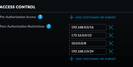

Всем привет, собственно вопрос есть микротик на нём настроен фаервол.
Если подключатся по проводу то хосты которые открыты в фаерволе пингуются (локальная сеть корпоративная)и можно подключится по порту.
Тарелки по проводам подключены к микротику. Настроен контроллер.
Подключаясь к тарелкам эти хосты недоступны, куда копать где настраивать, мультикаст,бродкаст отключен. Это поможет?
Или это работает с unifi gateway.
Почему тарелки режут хосты из другой подсети если напрямую по проводу всё работает.

UniFi контроллер с микротиками не работает. Попробуйте включить мультикаст.
1.494
242
Была не давно проблема:
Компьютеры, подключенные через WIFI не могли работать с базой 1С, не проходил пинг с пакетом 1500 и выше.
Код:
ping 192.168.1.200 - проходит
ping 192.168.1.200 -l 2048 - не проходит
Путем 2-ух часовых исследований, выяснилось. Всю работу портил PoE свич, в который подключалась тарелка WIFI. Переключили на обычный - полет нормальный.
Оставьте функции в контроллере по умолчанию.
Если у WIFI одна подсеть, а у корпоративного LAN другая, - сделайте маршрутизацию.
На данный момент всё отлично работает.
