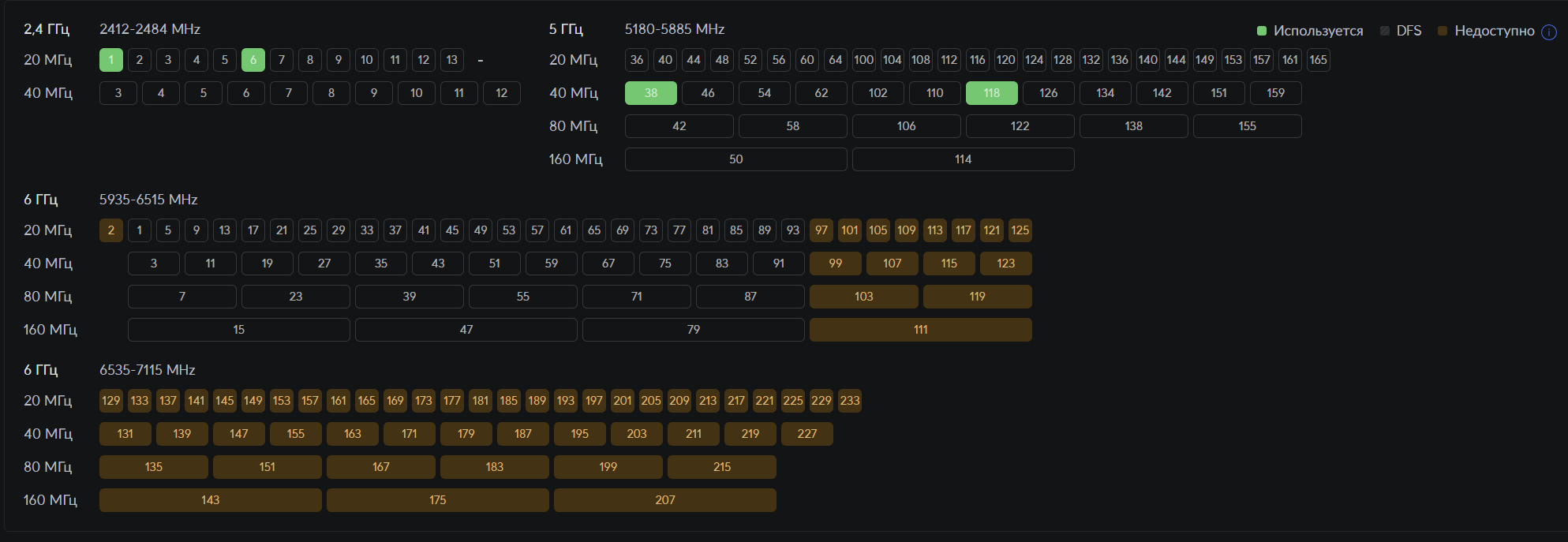

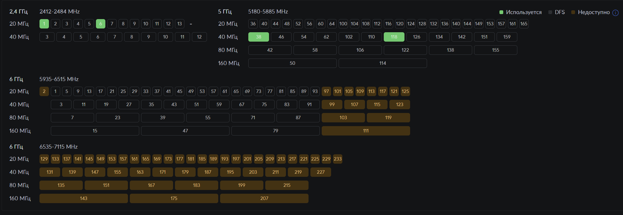

Отображение есть всех диапазонов и частот !!! (в приложении) если поставить страну USA например - это не проблема
Это я пробовал другие страны - там ограничения как раз коричневым цветом показываются
ЭТО в приложении! На телефоне - нет не 6 не 7 )))

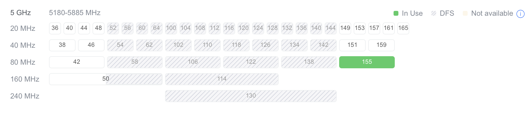

Ребята точка 7Pro Max, регион сша, при выборе dfs каналов в 5ГГЦ 80мгц периодически отваливаются клиенты и apple и Samsung, у все так?
34-48 каналы затраты соседями ((
Это нормальное поведение девайсов, которые понимают что они в РФ...
У меня тогда на 80 МГц единственный канал остается и то, на нем 2 сети тоже есть ((( а есть страны, где нет этих DFS каналов, с 6Ггц и такой же мощностью wifi как в США ?
