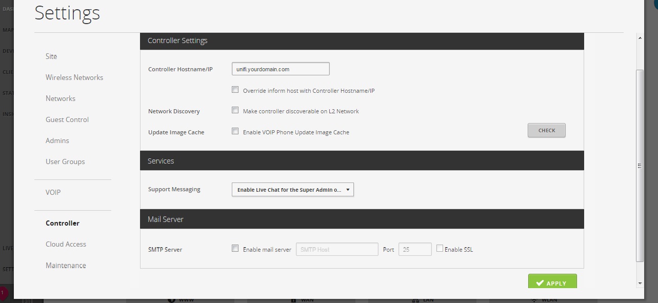

Хорошо. Это куда в настройки вбивать, чтобы работал один из сценариев. Скриншот прилагаю.
    70,6 KB · Просмотры: 945

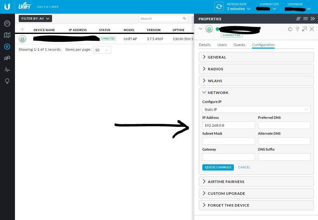

Вам нужно прописать его в роутере (привязка по мас)
далее можно, но не обязательно в контроллере
    73,9 KB · Просмотры: 889
