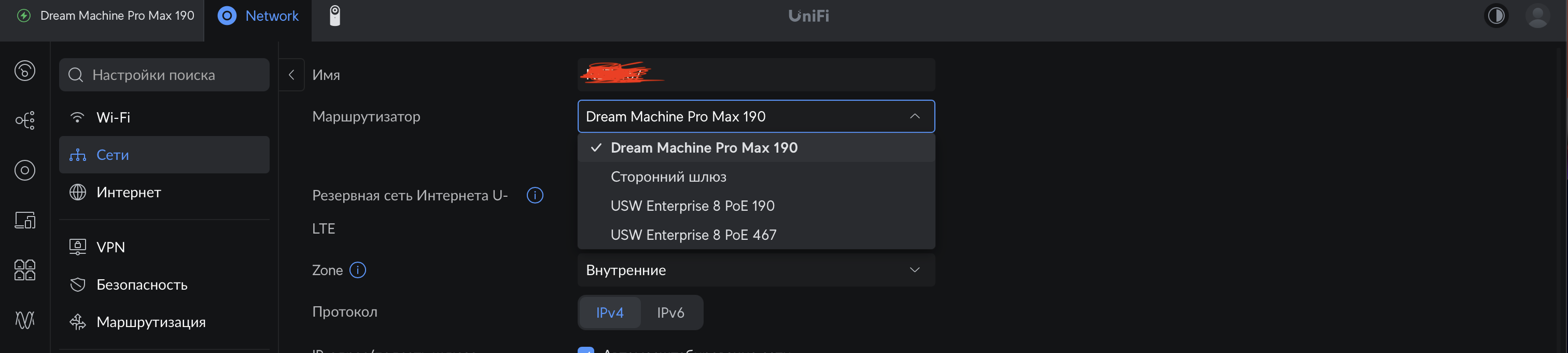

Спасибо. Unifi Controller установил на ноутбук подключился напрямую в коммутатор US-8-150W в разделе девайсы он сам его нашел. Но какой то скудный набор функций настройки. Я не нашел как там включить веб управление коммутатором. Подскажите пожалуйста это возможно сделать?
Невозможно. Сети(VLAN) создаются в разделе сети и привязываются к оборудованию. Порты настраиваются в одноименном разделе Порты/VLAN
