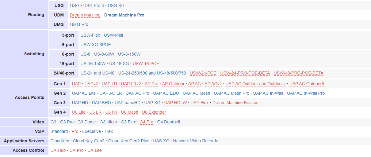

а по оборудованию, тут хз. lr конечно по сильнее по антеннам,чем lite и pro.
7759
gen1 - можно забыть раз и навсегда.
gen2 присмотрелся бы к мешу. или lr, смотреть на db и какая антенна
gen3 - смотреть на db и какая антенна
gen4 - будут позже. Жаль конечно, но глянул бы там. там 802AX. Они конечно не идеальны, они микcовые а-ля gen2-3.
Лично бы на Gen4 перешел бы. или подождать GEN5, если будут когда-нибуть)
