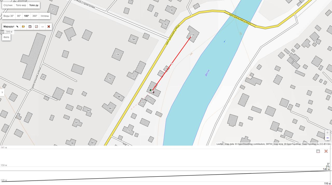

Добрый день, задача сделать интернет на даче, однако не понятно с каких высоток буду заводить. Так же не понятно какое оборудование требуется и сколько штук( имею ввиду условно по 2 шт покупать или например 1, а с другой стороны просто роутер например тенда ? ) Сильно ли режется скорость ?. Гео прилагаю. Спасибо за ответы. ( не знаю откуда лучше, очевидно что саммый первый скрин шот, однако я не уверен что туда заведенно 100 мб) Распишите пожалуйста ,какие потери возможны. Благодарю

В первую очередь убедитесь, что в зоне прямой видимости и зоне Френеля, между антеннами, нет помех. Для организации радиомоста надо брать устройства одного производителя. На 150 метров можно взять nanostation [loco].
У nanostation m2/m5 по кабелю 100 Мбит/с, соответственно по эфиру больше не будет. Скорость будет зависеть от многих факторов, может и 75 Мбит/с получится, а может и 20.
