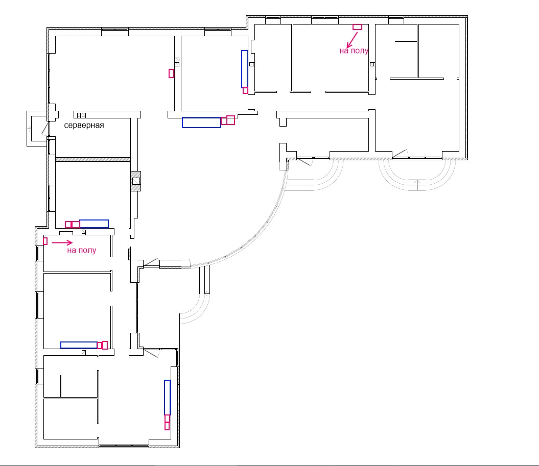

Имеем дом, 1 этаж, Г образный, 25х25 метров. Внутренние перегородки кирпич и газобетон. Постоянно проживают 6 человек (папа, мама, 4 ребенка). У всех айфоны, айпады, макбуки. Может заехать гостей человек 10 на недельку. В каждой спальне, которых 6 шт, планируется ТВ, сейчас их 3 шт. Для каждого тв сделана rj45 розетка или даже 2, вообще почти в каждую комнату заведена витая пара в тв зону или почему-то внизу у кровати. В гостиную в тв зону заведено 2 провода. Также еще на улице есть территория и бар на стену которого выведен провод. В итоге получается: ремонт сделан, провода растянуты и расключены в розетках с розетками 220 в. Т.е. тд которые UniFi AP AC In-Wall установить никак, т.к. питается она сзади и провод туда уже вывести никак. UniFi AC Mesh Pro тоже никак т.к. сзади крепление и вплотную на стену она не встанет, да и здоровая она. Остается вариант с AC LR повесить за телики???
До этого дважды имел дело amplifi hd. Но там дом 120 метров, кубик на 1 этаже, модуль над ним на 5 ггц, а второй над ним по диагонали через жб плиту только на 2,4. На улицу 5 ггц тоже достает слабо. В этом доме тоже мне кажется ничего хорошего с ним не выйдет.
Красным - розетки 45, синим телики.
Народ, кто что думает по этому поводу?

Вообще-то тарелки лучше вешать на потолок, так как диаграмма направленности у них в виде полусферы. Исходите из этого.
PoE-инжекторы тоже куда-то прятать тогда придется.
Для этого есть "серверная" шкаф с внаблюдением, и пое коммутатор.
это в смысле бьют вперед себя?

Мне кажется у каждого телевизора можно по точке разложить и норм будет.
ну в моем случае только за ТВ получится. ТВ тумбочек есть только одна.

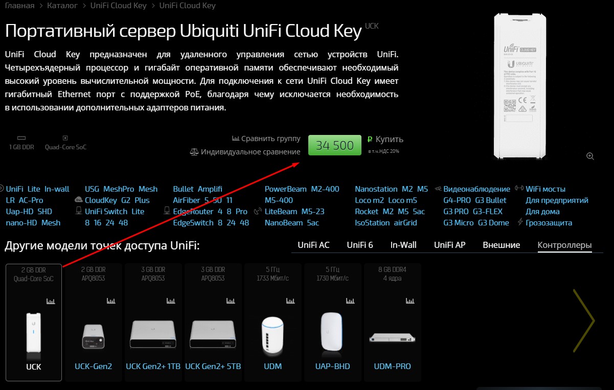

Сомневаюсь, что по проводу получится, разве, что вторую сеть на втором поднять. Все-таки они на mesh рассчитаны. Какая именно модель планируется/уже есть?
Я посмотрел цену на - unifi cloud key - а что произошло что он стал стоить в 3 раза дороже чем был?
6.418
Вы наверное второе поколение смотрели.
Да вот скрин прямо с вашего сайта и такую же цену +- встречал где-то еще.
Сегодня только вот додумался, а получается, что дрим машин это по сути роутер и контроллер юнифай?
6.418
такую же цену +-
Не знаю, формирование цен от меня далеко.
Но документации на него еще меньше, чем по остальным устройствам.
