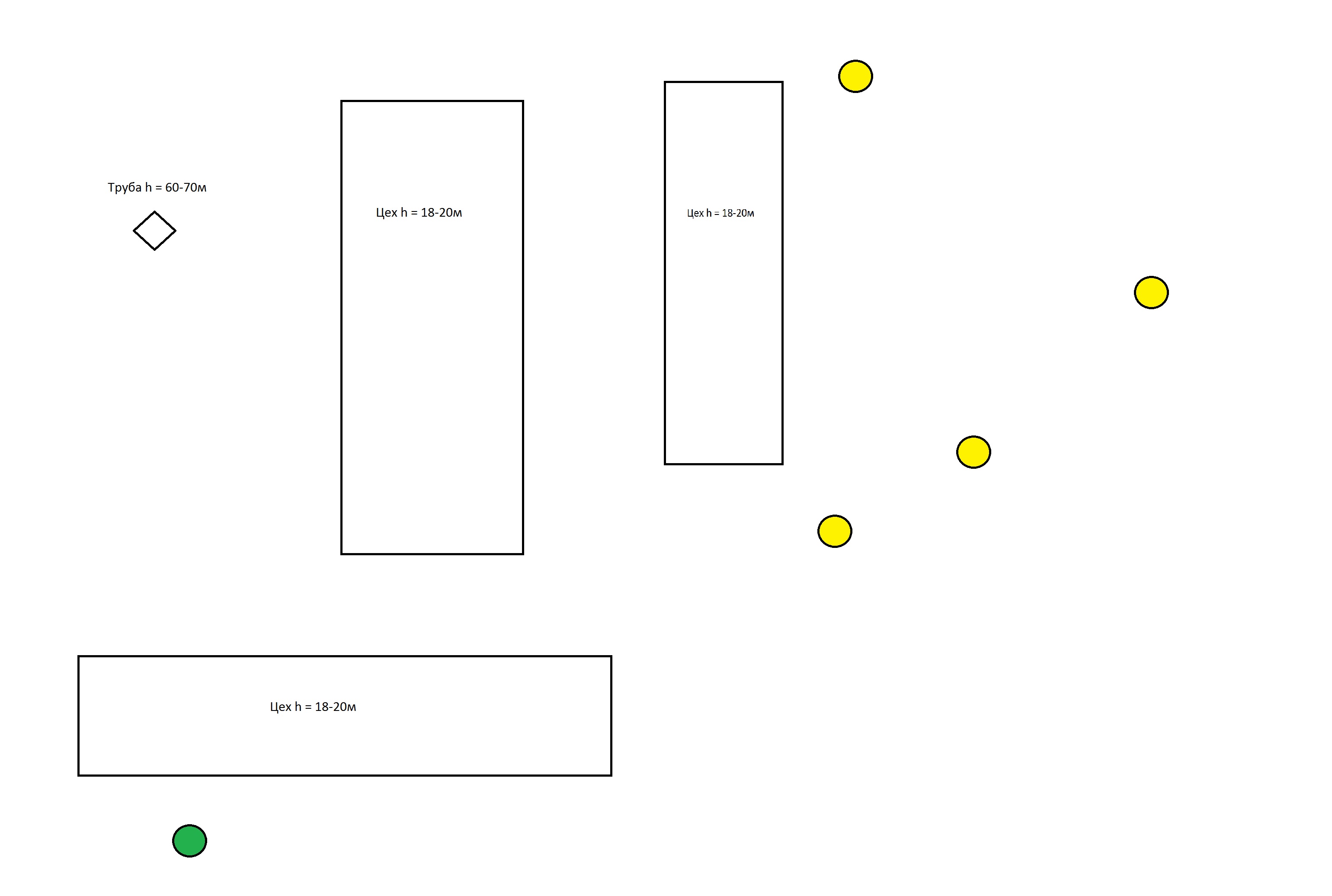

Прошу помощи в выборе точек доступа и антенн
![1.jpg](/forum/data/attachments/2/2941-312538d7748661a703c2405dfb3a01d8.jpg)
Желтые точки - мачты высотой ~20м, с видео камерами
Зеленая - здание высотой ~15м. Здесь пост наблюдения с видеосервером.
Расстояние от трубы до мачт 600-800м (ближняя-дальняя)
На территории завода постоянно присутствует дым и пар. (Роза ветров направлена на северо-восток. Считаем низ рисунка югом, верх - севером).
Т.к. 3 мачты стоят на одной линии + цеха закрывают "зеленого", хочу использовать трубу завода (есть наружные тех-площадки) как ретранслятор и через неё передать данные на пост.
Думал поставить на мачты и на пост NanoBeam 5ac-16, на трубу Rocket M5. Но встает вопрос выбора антенн: у Omni малый угол по вертикали (около 10грд. судя по диаграмме). Разница высот около 30м, захвачу ли мачты?
airMax Sector - 60грд. ширина развертки, 15грд. угол излучения по вертикали. Не смогу захватить все 4 мачты.
Как поступить?
