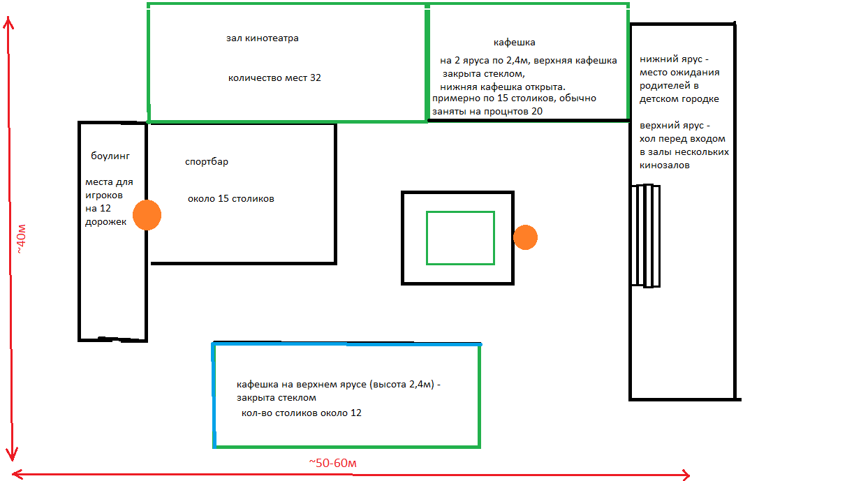

Есть ТЦ. В двух концах здания расположены фудкорт (открытая зона, высота потолка 4м, размер 30м*30м столиков на 50шт), в другом конце несколько залов кинотеатра, боулинг, пару кафешек и детский городок. Прикрепил схему второй части. Хочется сделать одну сеть без пароля для гостей и одну сеть для сотрудников с паролем (скорее всего с авторизацией в Radius если получится). Скорость будет нарезаться на роутере Микротик, он же и будет раздавать DHCP. Канал интернет на всех 35-40МБит.
